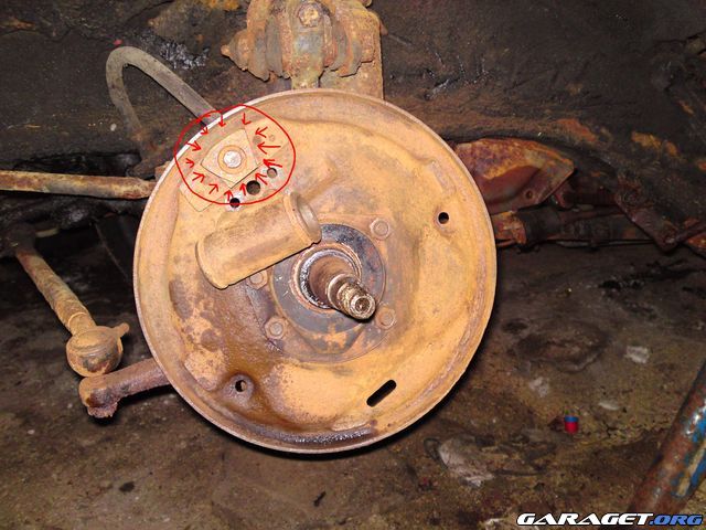

okej Farbrorkompis, jag ringer om det kommer nåt problem! smile sitter dom godbitarna mellan backarna i överkant? eller var sitter dom?

Japp precis dom ja det är dom backarna vrider sig på, funkar inte dom är det stor risk för ojämn broms... finns även en liten pil på dom som ... om jag minns rätt ska vara vänd framåt i färdriktningen. knacka loss dom & sen fila lite med en plattfil på skölden & rundfil i hålet. & på med kopparpasta eller nåt annat lämpligt.
Är detta hjulet du hade plockat av tidigare? glömde du fixa den då?
bara mycke tur att jag råkade träffa en gammal erfaren gubbe & lite hjälp av en volvohandbok som gjorde att jag fixade det. annrs hade jag trott det var en del av bromsskölden. smile
jag hade på rostlösning, knackade runtom på den som du ritat pilarna &
sen högg jag loss den med en tunn huggmejsel.
kolla detta:
kolla detta:
http://volvo1800pictures.com/sweden/Vol … n_page.htm
En Liten bit ner på sidan hittar du:  Avdelning 5 Bromsar PV544, P210
bara ladda hem & skriva ut wink
japp, det är den bromsen jag redan hade demonterat.. men jag har inte fixat färdigt där, så det är inte för sent wink jag trodde oxå att dom skulle sitta fast i skölden yikes så TACK för att du berättade detta big_smile

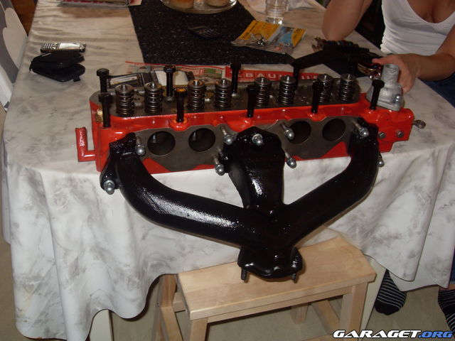

Läste lite om att du hade vela ha en trimmad b20 smile Jag har en duktigt planad och portad topp till b20. Med grenrör.
http://www1.garaget.org/gallery/archive/112612/837618_9ugr9o.jpg
hehe men frågan är om den är tillsalu tänker du säga snart eller?? tongue hehe försökte skämta, ta det inte som att jag är dum i huvudet smile

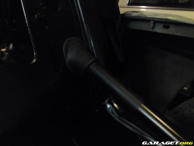

Update 14/1 -10
https://www1.garaget.org/gallery/archive/24969/838248_henerf.jpg
satte dit gummit på rattstången ordentligt idag, fasiken vilket pill! yikes rattstången är inte klarlackad hela vägen (då gummit har varit ivägen) så lite skillnad blev det ju med klarlack, men inte mycket hmm och allting är LÅNGT ifrån bra, men det får duga..

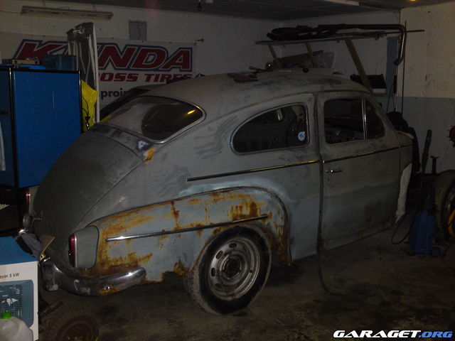

https://www1.garaget.org/gallery/archive/24969/838249_kfrbi8.jpg
så här ser lilla Molly ut just nu.. tongue länge sedan ni fick se en helhets bild nu tongue

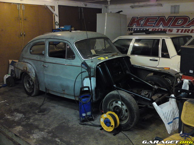

https://www1.garaget.org/gallery/archive/24969/838250_rvb4u4.jpg
framifrån smile man ser ju klart skillnad på motorutrymmet och resten av Molly.. men det är fortfarande inte bra, men får duga till nästa gång bilen skall rivas..
