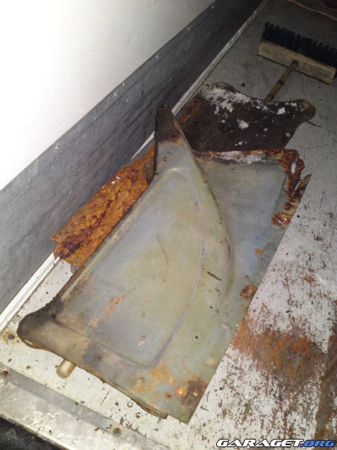

innerskärmarna som skall fixas iordning smile det vill säga svetsas och lackas smile

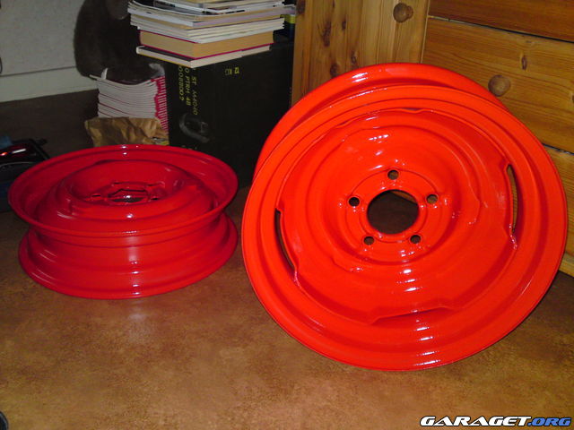

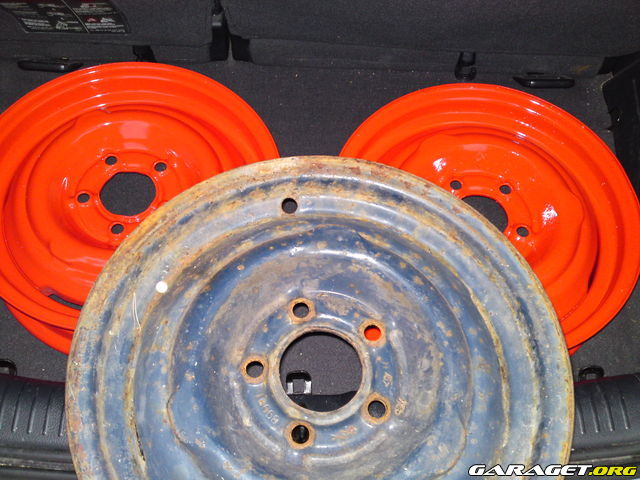

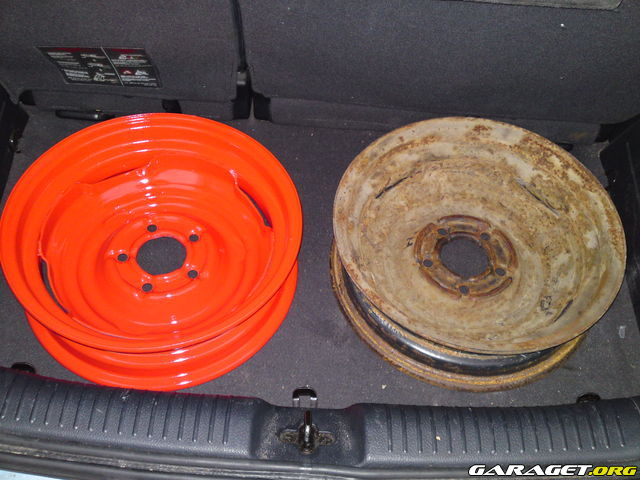

insidan på fälgarna.. big_smile dom såg likadana ut för några dar sen, kan ni tänka er att den röda har sett ut som den andra? tongue
https://www1.garaget.org/gallery/archive/24969/843374_2kelu3.jpg

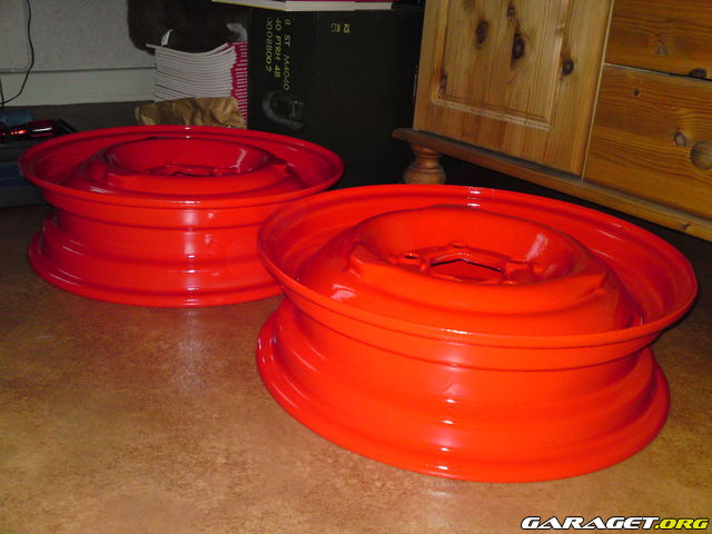

framsidan av fälgarna smile syns det nån skillnad på före och efter? wink

Prydnader på rummet tills vidare big_smile
https://www1.garaget.org/gallery/archive/24969/843376_pq5lm8.jpg
går inte att beskriva med ord hur glad jag är! big_smile det är som när man förlorade oskulden eller nåt big_smile

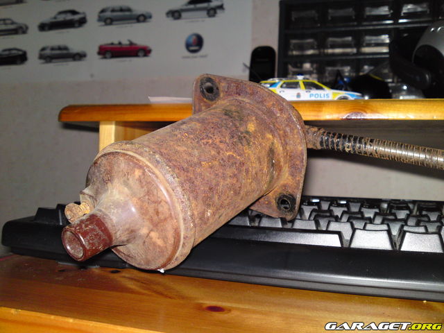

farbrorbozze skrev:
fan vad fint det blidde smile ungefär samma som mina rodfälgar tror jag smile & du måla inte toppen på tändspolen  den ska vara noggrant rengjort för minimal risk för överslag wink
ja dom påminner en del wink
aha okej, så det kan bli dumt om man lackar det då? funderar på att fixa det idag, men jag vet inte om min rygg vill gå ut i kylan igen hmm

risken kan ju vara att gnistan väljer en annan väg än genom tändkabeln & det kan ju vara liiite dumt om du vill ha bilen att starta wink

ska du inte lämna innerskärmarna på blästring innan du börjar jobba på dom?
& sen köpa nya skruvclips & skruv mellan innerskärm & skärm kan bli jäkligt bra det wink

Och angående tändspolen, så håller jag med farbrorbozze. Måla INTE ytan runt tändkabeln på tändspolen! Det är mycket viktigt att den ytan har kvar sin blanka orginalyta. Inte borsta för att få den ren. Använd inget starkare än lacknafta. Blir ytan skadad så kan det bli tändningsstörningar vid regn eller fuktig väderlek.
Anledningen till att man byter tändspolen på gamla Volvo brukar sitta i andra änden av pansarkabeln! Har du kollat så att tändningsnyckel inte fastnar i startläget i tändningslåset. Det brukar den göra, så kolla det innan du kopplar in batteriet. Annars finns risk att startmotorn skadas när den inte går att stänga av för att tändningslåset hängt sig
