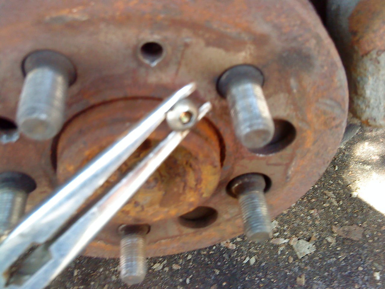

nix är bakskivan som jag inte får bort.
https://www1.garaget.org/gallery/archive/78695/large/720878_72t0h7.jpg

De är bara slå på så mycke du orkar så lossnar den..Oket ska ju oxå bort men så långt är du väll oxå me? smile

jo. drog tebaka den med en skruv så inte rören åker av. orkar inte skriva av rören och lufta om systemet lol

Har du släppt på justeringen till backarna så de inte är dom som ligger å bromsar emot?
583 Inlägg
28 juli 2009
Yes har kollat det. vissa sig att det va rost å skit fick av den med släggan lol
