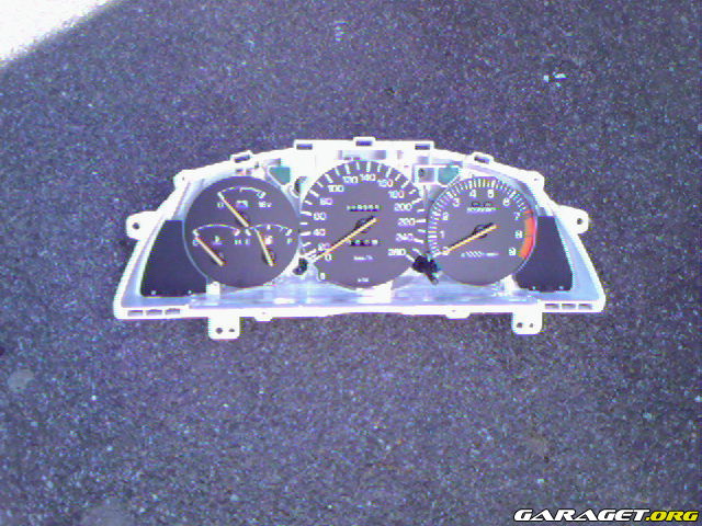

Då har jag felsökt instrumentpanelen. Testade alla lampor och de fungerade som de skulle. Testade även kretskortet och alla kretsar funkade. Så då kopplade jag in instrumentpanelen i kontakterna igen men lamporna funkade inte för det. Så såg jag att knappen där man ställer in ljusstyrkan var frånkopplad och inställd på inget ljus. Så kopplade in den och drog upp ljusstyrkan och så funkade lamporna igen haha. Så då ska jag bara beställa lampor så är det i alla fall avklarat.
Instrumentpanelen nerplockad så mycket som behövdes för att kunna se lamporna i dagsljuset tongue

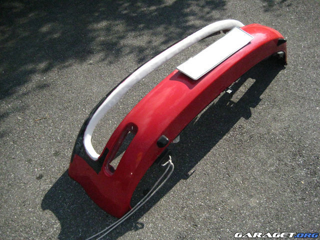

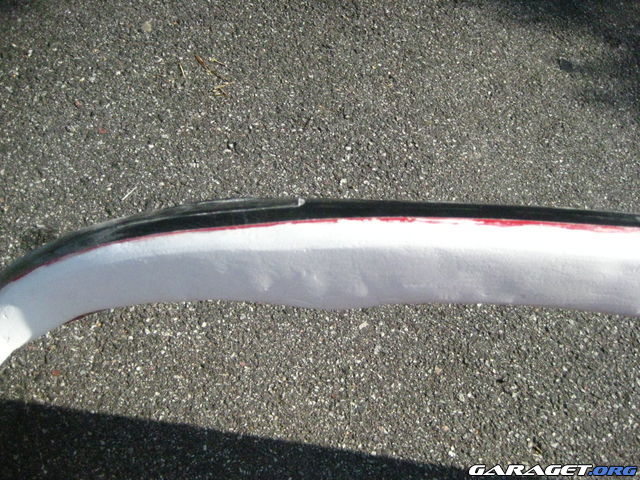

Har bara slipat lite på fronten sen innan och har inte haft tid att lägga upp bilder. Här är lite bilder jag tog innan jag började slipa.
Helhetsbild på hur det ser ut
https://www1.garaget.org/gallery/archive/116724/730681_cahndv.jpg
Närbild på de tydliga ojämnheterna
https://www1.garaget.org/gallery/archive/116724/730685_9jq6u1.jpg
Någon som har tips på var man kan köpa billack i sthlm och billigt helst?

Juste, funderar på att köpa grundfärg på burk och spraya på spacklet för att se ojämnheter lättare. Är det någon som funkar eller är jag helt ute och cyklar? Hur gör man sen när man har slipat ner alla ojämnheter? Slipar man bort grundfärgen och lägger grundfärg med färgpistol sen? Skulle uppskatta om någon kunde svara på det här smile

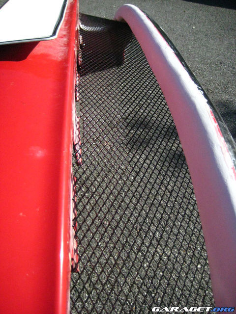

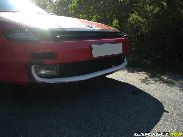

Led-dioderna kom på posten idag och jag satte in mätartavlorna med de röda dioderna bakom. Sen i med batteriet och visst fan gick den igång!! Det var bara IGNITION-säkringen! Har slipat lite på fronten också. Men kanske bara en kvart haha. Men nu kommer det lite bilder på hur fronten kommer se ut på bilen också. Klippte till nätet och satte fast det tillfälligt på fronten och hakade på fronten på bilen. Så vad tycker ni?
Nätet tillfälligt fastsatt
https://www1.garaget.org/gallery/archive/116724/731231_dpv9hc.jpg
Fronten påhakad på bilen, även det tillfälligt
https://www1.garaget.org/gallery/archive/116724/731237_3cksvp.jpg
För att se ojämnheter lättast kan du bara köpa någon svart färg. Svart ser man lättast med. Så sprayar du på och sen slipar hela ytan helst med kloss (där det går).  Du behöver ju inte lägga grundfärg med färgspruta för den kan du ju våtslipa jämn ifall den blir ojämn med burk eller spruta. Det är ju bäst ifall du använder 2k grund iaf.

Svart färg på burk som man kan köpa på biltema går bra? Det blir inte så tjockt och är lätt att slipa bort innan man grundar sen antar jag? Isåfall blir det till att hälsa på på biltema igen tongue
Borde kanske säga att det är väldigt svårt att se ojämnheter nu. För att hitta de måste man känna med handen. Kan jag se dessa ojämnheter med svart färg på? Skulle ju faktiskt underlätta lite tongue

Du sprayar ju på den svarta färgen och våtsslipar med kloss. Då ser du var du har höga punkter där färgen går bort fort och låga punkter där det svarta sitter kvar när du slipat lite mer. Svart färg är också lättast att se ojämnheter med även fast man inte slipar... Du kan också testa ha en tunn tygbit mellan handen och där du slipat för att då är det lättare känna ojämnheter.

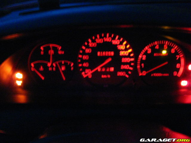

147 Inlägg
9 augusti 2009
Bildupdate!
Mätartavlorna med nya dioderna bakom. Kameran gör att siffrorna ser suddiga ut tongue Bytte dioden i tändningslåset också.
https://www1.garaget.org/gallery/archive/116724/733354_5yrbok.jpg

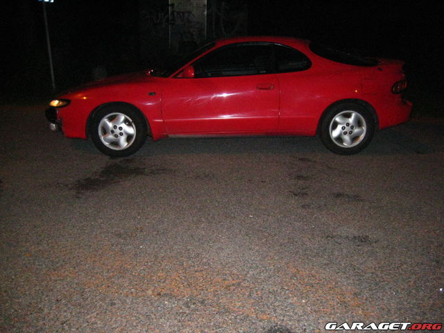

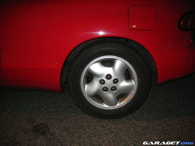

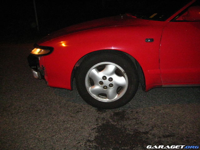

Lovade att komma med helhetsbilder efter sänkningen så här kommer de. Kört max en mil efter sänkningen (Kollar efter svarta 17"-fälgar på blocket varje dag nu btw):
Fram
https://www1.garaget.org/gallery/archive/116724/733361_7j2clr.jpg
Bak
https://www1.garaget.org/gallery/archive/116724/733362_51w956.jpg
Helhetsbild
https://www1.garaget.org/gallery/archive/116724/733371_ca7adj.jpg
Skulle vara kul att få tag på fälgar ganska snart faktiskt. Det är ju inte ens värt att göra rent mina nuvarande fälgar tongue Det blev verkligen bra med sänkningen.
