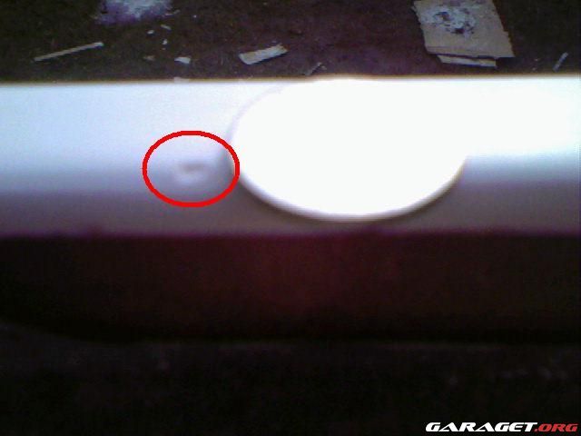

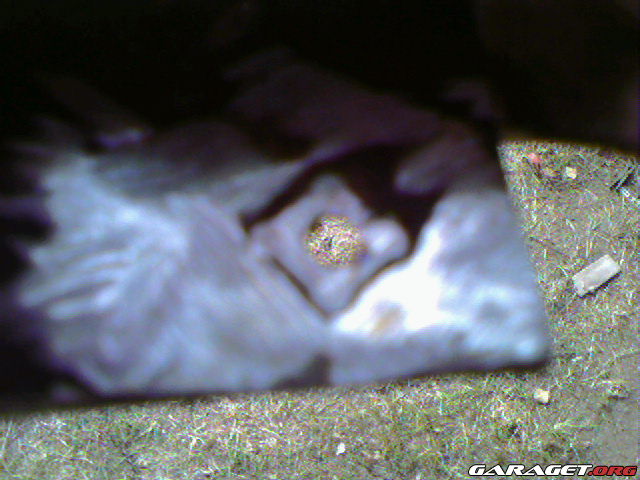

Idag har jag legat i ordentligt. Har slipat allt VÄLDIGT JÄMNT!!! Slipade även så att sidorna skulle bli hyffsat identiska. Fick gå i med kapen lite då. Inte så mycket att ta kort på men ett par kort har jag iaf smile Om någon kan svara på frågan till sista bilden skulle det uppskattas!!! För det närmar sig lackning nu.

En skruv som gick av när jag försökte ta loss den och muttern var fastsvetsad i metallen som stabiliserar undre delen av fronten. Kapade skiten och på med ny skruv&mutter. Detta stal lite tid =/
https://www1.garaget.org/gallery/archive/116724/734081_009095.jpg
Vad fyller man igen dessa småhål med? Det är en enkrona vid sidan av hålet. Detta är det största hålet.
https://www1.garaget.org/gallery/archive/116724/734089_xt4cfa.jpg
Så fort jag vet hur dessa hål ska fyllas ut så kan jag fortsätta.

10 augusti 2009
SoL skrev:
Finspackel smile
Tack för tipset men har redan tänkt på det men har slut på finspackel och borde finnas bättre sätt om man ändå ska iväg och köpa nytt. De andra hålen är så små att man borde kunna fylla ut med någon filler som man kan använda innan grund? Någon som kan rekommendera något?
Konstruktör
1 053 Inlägg
10 augusti 2009
Det bästa är iaf att fylla ALLA synliga gropar/porer med finspackel.
Men sen finns ju sprutspackel. Men jag tycker inte det fungerar riktigt lika bra,
Sen när du lägger grunden så blir ju den som ett fyllande lager också. Och den våtslipar du ju ner sen.
147 Inlägg
Okej! Låter bra! Hann åka och köp finspackel så har lagt på finspackel på de håligheter jag kunde se men det är ganska mörkt ute så fortsätter imorgon smile

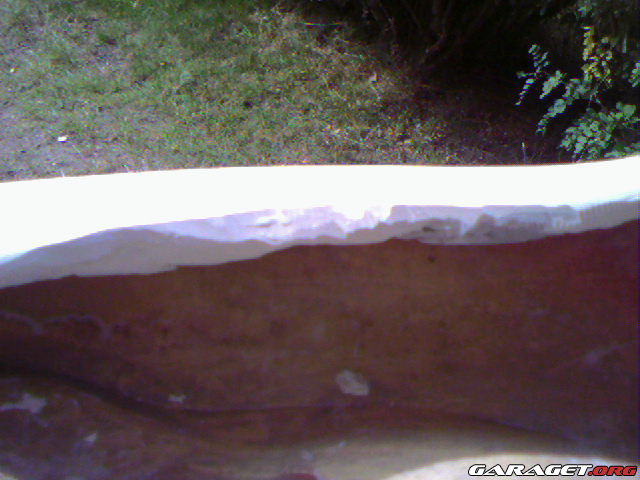

En sen liten update då. Har inte orkat jobba med bilen på senare tid eftersom plugget börjat men ska ta tag i det igen snart. Märkte att jag inte kan LAGA abs-plast med spackel. Så spacklet kapades/slipades bort på ett ställe och ska expoxylaga det som är trasigt. Sen spackla om på nytt. Får se när jag gör detta. Behöver nog köpa lack så man blir lite motiverad att fortsätta.
En bild på skadan. Det är sprickan som ska lagas, inte hålet tongue
https://www1.garaget.org/gallery/archive/116724/742762_ljjpb6.jpg

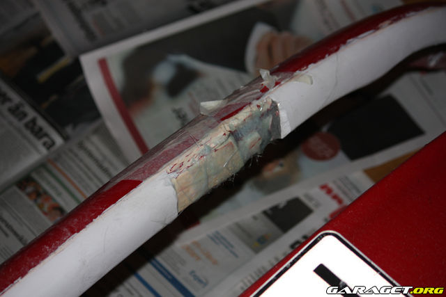

Nu var det så länge sen att jag knappt hittade tillbaka hit smile Och senaste gången jag gjorde något så var det soligt och varmt ute. Nu är det regnigt och kallt. Det har alltså inte hänt något på 10 veckor. Har dock köpt en systemkamera under den här tiden big_smile Men nu har jag fått lite tid att arbeta med fronten. Bilder:
Före första lagret glasfibermatta+polyester:
https://www1.garaget.org/gallery/archive/116724/787234_tijkug.jpg
Första lagret lagt:
https://www1.garaget.org/gallery/archive/116724/787235_6mb7rm.jpg
Får se hur många lager det blir. Man får testa sig fram helt enkelt! smile Dags att gå ut i kylan och lägga på ett nytt lager (om det första har härdat nu).
