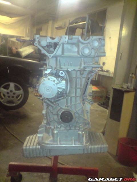

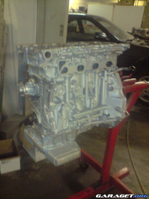

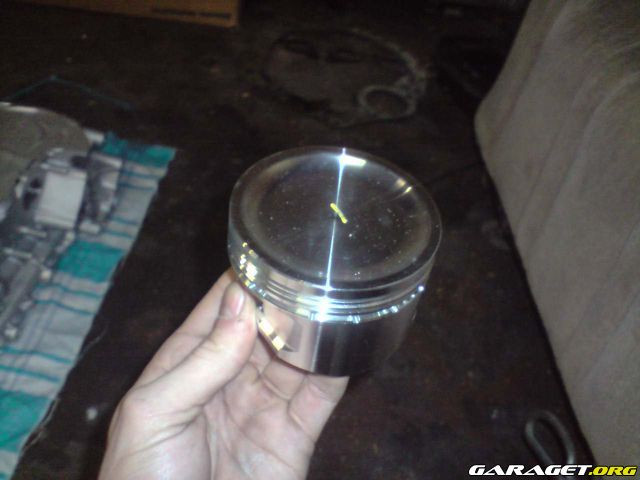

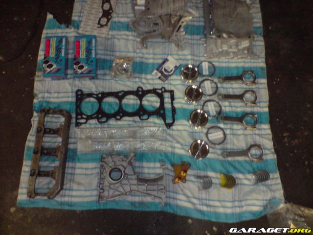

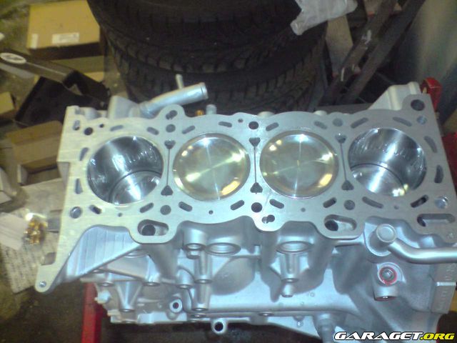

Titta vad jag har hittat nu,
Lite godis smile
https://www1.garaget.org/gallery/archive/35405/770971_0jp0x3.jpg

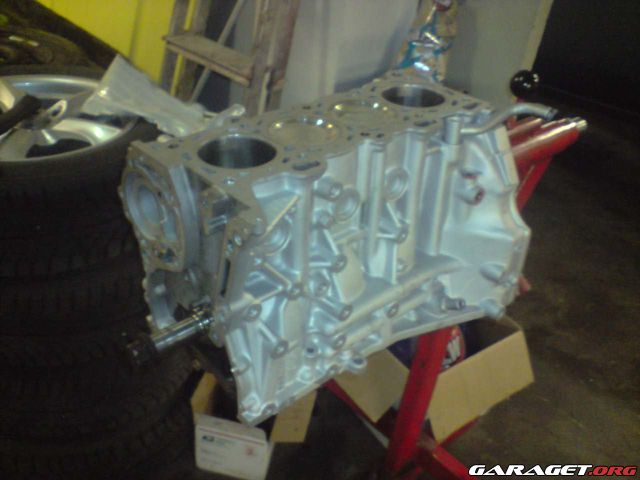

CP kolvar 86.5 mm med eagle H-profils stakar
https://www1.garaget.org/gallery/archive/35405/770972_18kxtp.jpg
https://www1.garaget.org/gallery/archive/35405/770973_g3ain7.jpg

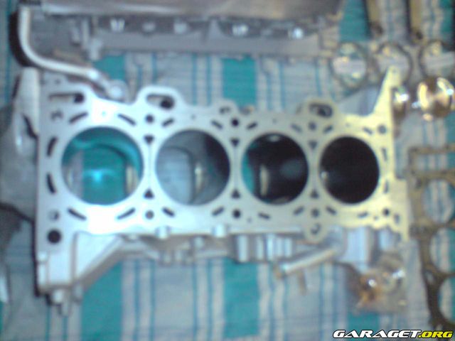

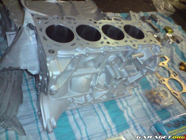

Blockar borrat, honat, tvättat, måkat, planslipat, line honat
https://www1.garaget.org/gallery/archive/35405/770974_vgteai.jpg
https://www1.garaget.org/gallery/archive/35405/770975_rowfyj.jpg

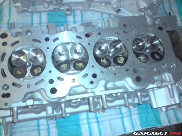

https://www1.garaget.org/gallery/archive/35405/770976_2tsa4a.jpg

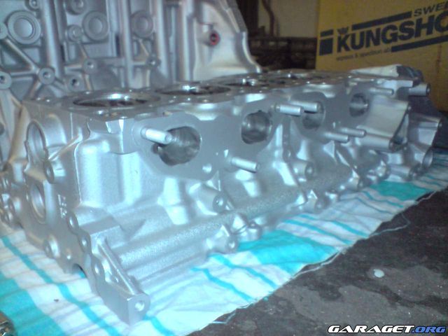

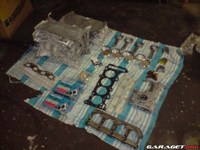

Toppen, portad, planad, målad, tvättad, omgjorda förbränningsrum
https://www1.garaget.org/gallery/archive/35405/770977_oaruty.jpg
https://www1.garaget.org/gallery/archive/35405/770978_iunxgv.jpg
Och här ligger ännu lite mer godis smile
så sött så man nästan får hål i tänderna!
All bearbetning på topp och block är fixat av mojje (supraturbo). Tack för fint resultat och bra priser!
Även han som har importerat alla grejer åt mig från staterna smile
Nu blir de till o sova, o imorgon massa montering smile
https://www1.garaget.org/gallery/archive/35405/770979_xwvthp.jpg
Bonus bild på dekal trimmad dörr i verkstan smile
Senast redigerat av Spexarn (26 september 2009)

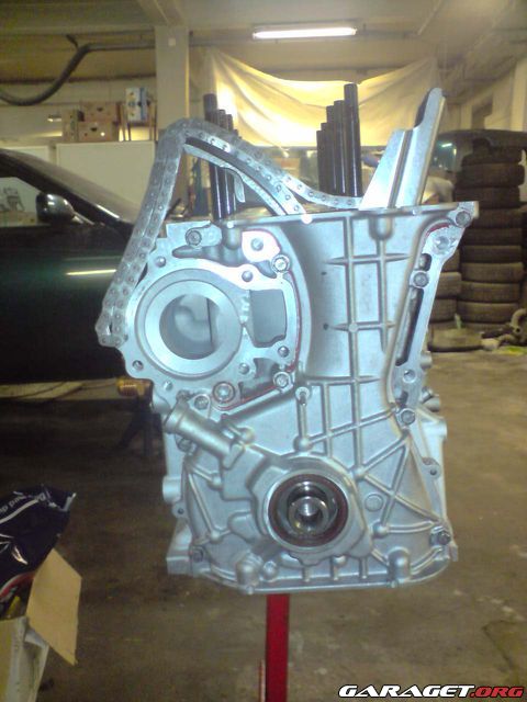

Har vart i garaget idag med o fått en hel del gjort på motorn iaf smile
Krängt lite däck åt bjork här på garaget, o sedan börjat plocka ihop motorn

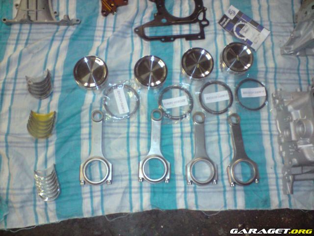

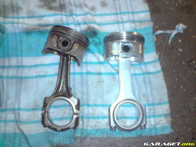

Började med att sätta upp motorn i stativet, sedan började jag mäta upp och fila in kolvringssgapet på alla ringarna, sedan, monterade jag ihop stakar och kolvar, och monterade på ringarna,
här kommer lite bilder smile
https://www1.garaget.org/gallery/archive/35405/771525_eugn3p.jpg
Satt ihop stakarna, kolvar o ringar

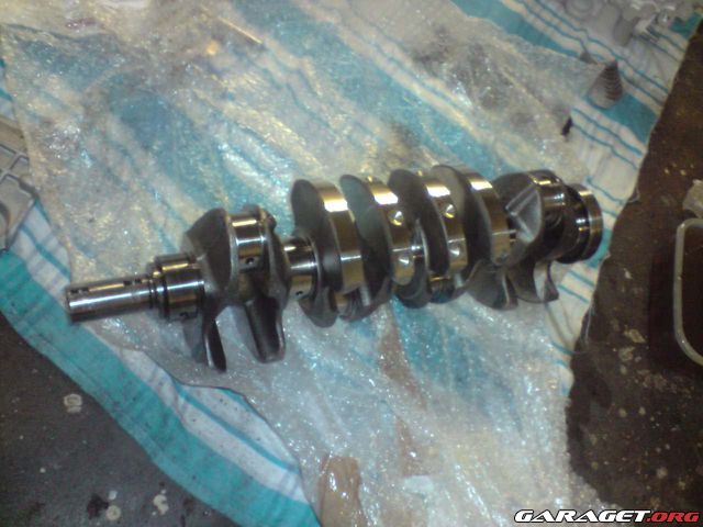

Gamla VS nya smile
https://www1.garaget.org/gallery/archive/35405/771526_p6jbfs.jpg
Vart mycket krångel med denna veven för att de skulle bli bra, men nu är den iaf slipad, polerad och balanserad!
Sedan var det bara till att börja montera oljesprutare, lager, och resten o hiva i veven, och sedan stoppa i kolvarna i blocket smile
Låter lätt, men det tar sin lilla tid att göra det noga o bra.

Det är tur att man har egen Nissan support (supraturbo), som har alla moment o liknande och vet hur allt ska sitta
Det är väl det som är gjort idag, imorn ska jag börja montera kammar och diverse i toppen, Behöver bara lite packningar till diverse små saker för att sedan kunna montera toppen på blocket och allt annat smile
Kommer mer bilder imorn som sagt smile

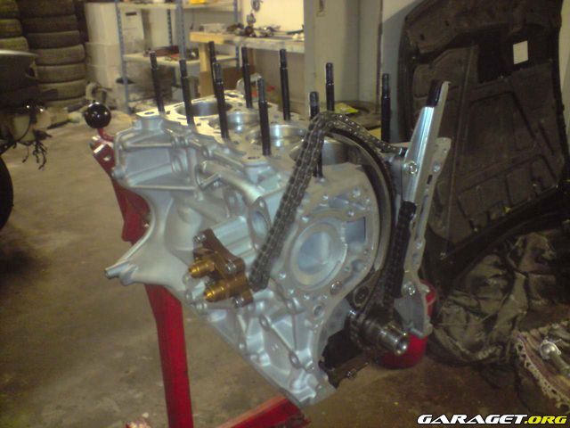

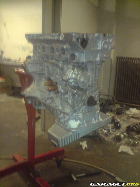

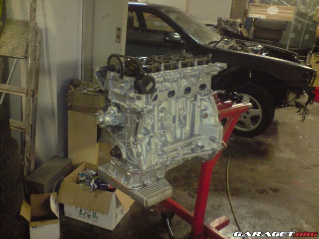

Tänkte göra ännu en update nu!

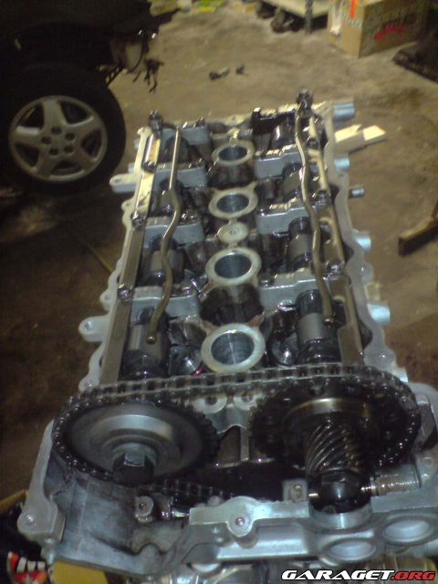

vart i garaget nästan hela dagen, va tvungen att åka till mojje(supraturbo) och hämta lite packningar o så smile
toppen är iaf på och dragen med moment,
och oljepump, tråg mm åkte med på.
Mindre ord o mer bider smile
https://www1.garaget.org/gallery/archive/35405/772640_pyz5ua.jpg
https://www1.garaget.org/gallery/archive/35405/772642_ca4go7.jpg
https://www1.garaget.org/gallery/archive/35405/772643_6kzj7x.jpg
https://www1.garaget.org/gallery/archive/35405/772646_ll3r72.jpg
https://www1.garaget.org/gallery/archive/35405/772647_f4hnz2.jpg
så ser det ut just nu smile
Lyckades på något vänster klämma ett finger mellan topp och block, inte så bra gjort men sånt som händer tongue

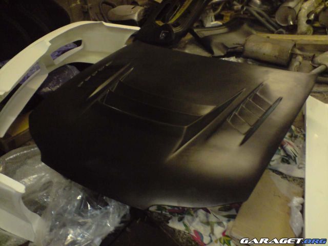

Laddar upp en bild på hur huven ser ut som ska på med smile
Kommentera nu smile posetiva som negativa är välkomna wink
