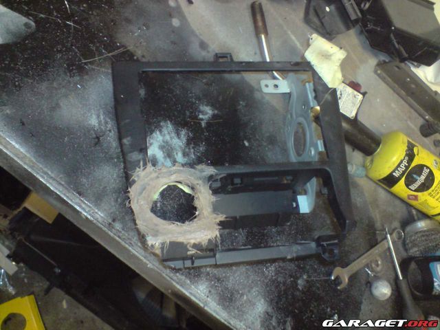

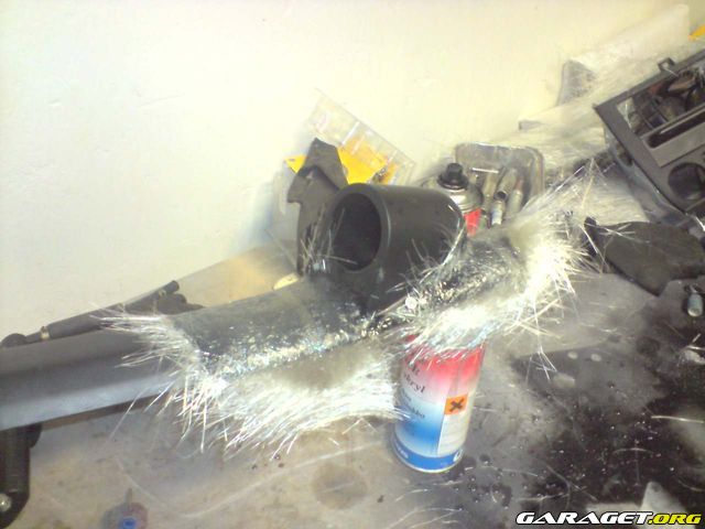

Vart i garaget o små pillat lite idag igen smile
https://www1.garaget.org/gallery/archive/35405/779140_gcqnak.jpg
Börjat plasta fast universal mätar håller på a-stolpen smile
https://www1.garaget.org/gallery/archive/35405/779143_p0ufpt.jpg
Även mixtrat lite med panelen, vad ska va här tro? smile
Väntar på att allt ska torka nu så jag kan fortsätta slipa o spackla ännu mer imorn, måste försöka komma på ett bra sätt att göra en snygg installation av multimedia enheten på också!

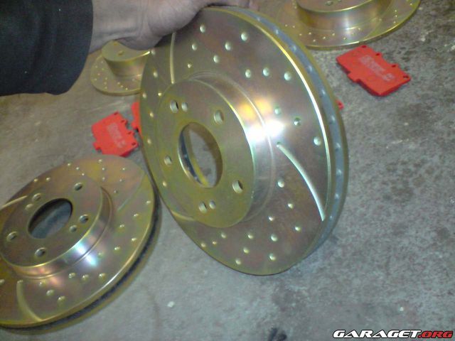

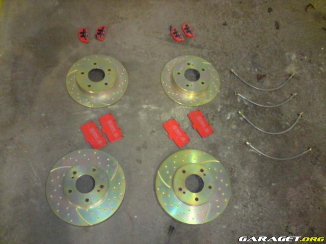

Lite kort på bromsarna som kom igår med smile
https://www1.garaget.org/gallery/archive/35405/779146_fznial.jpg
ska nog kunna få stopp på skiten
EBC slitsade och borrade skiver, Guld anodiserade
EBC red stuff belägg, keramisk och kevlar fibrer
https://www1.garaget.org/gallery/archive/35405/779148_xqtmb6.jpg

Ser fint ut med de nya bromsarna, en fråga dock när jag också sitter och funderar på EBC slitzade skivor. Vilken storlek har du på dessa? Modell nummer? Sen om dom inte är original storlek, var köpte du bromsok adaptern?
//Tom
Dessa är orginal storlek, passar rakt på utan bromsoks adapter, kan kolla upp nr senare om du vill veta det smile

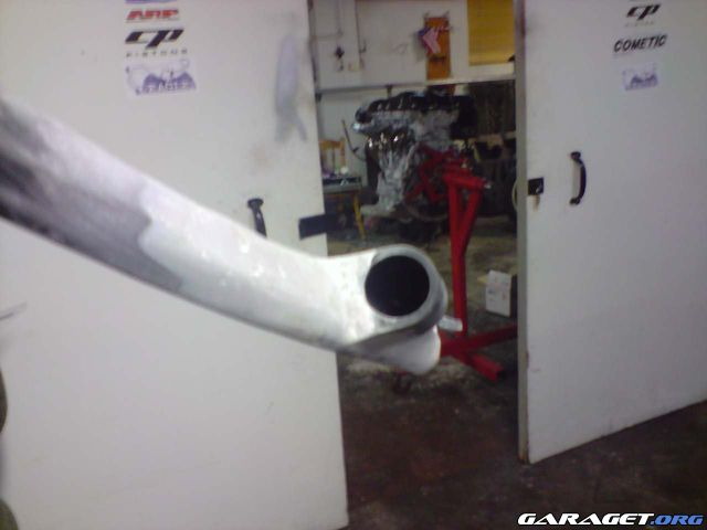

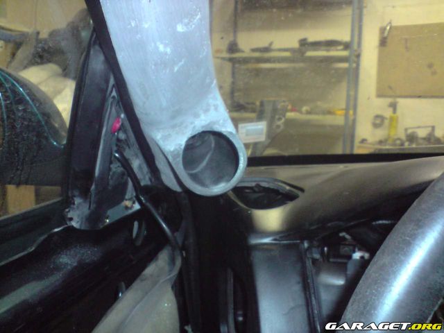

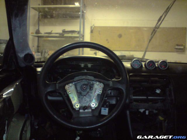

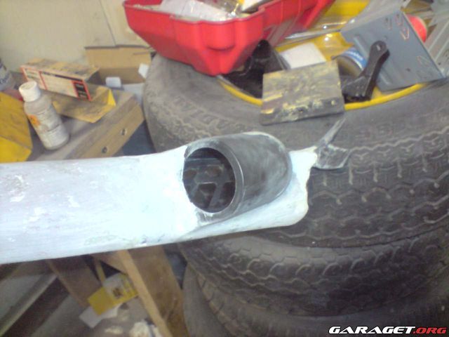

Har vart i garaget ikväll o slipat lite på a-stolpen, inte hunnit så mycket mer, men lite bilder på hur det blir iaf smile
Efter lite glasfiber spackel och lite slipande så såg det ut så här efter ett tag smile
https://www1.garaget.org/gallery/archive/35405/779528_qpqsy1.jpg
https://www1.garaget.org/gallery/archive/35405/779532_zjf492.jpg
https://www1.garaget.org/gallery/archive/35405/779534_6losqa.jpg
https://www1.garaget.org/gallery/archive/35405/779537_iq6mnc.jpg
Och den passar bra där med smile precis som jag vill ha den! är egentligen lite emot mätare i a-stolpen sen jag hade min saab, då jag tycker att dom skymmer lite av sikten, men de gör de minsann inte nu, perfekt smile
la på lite till glasfiber spackel innan jag åkte hem, så blir till att slipa lite imorn o förhoppningsvis fin spackla, har dock inte  jätte lång tid imorn, ska iväg o planera inför syrrans kille svensexa också smile

Har vart o plastat lite o grejjat lite med panelen idag smile Björk (bjork) Blev även satt i arbete med att slipa lite på a-stolpen, så att jag kunde finspackla den idag smile
Inga bilder på detta tråkiga arbete dock, men kommer bilder imorn så ni kan va lugna smile
Funderar även på att sätta in diskanter i a-stolpen där den möter taket precis om ni förstår, sitter ju diskanter orginal i a-stolparna längst ner, och dessa försvann ju nu när jag fick sätta en mätare där, men vill fortfarande ha kvar diskanter, så vad tror ni om att sätta om dom längre upp på a-stolpen? smile

Riktigt bra projekt detta!
Angående diskanten, du kan inte göra en likadan hållare du har till mätaren fast mindre som passar diskanten och bara sätta den såpass mycke högre än mätaren att du kan se mätaren utan att diskanten skymmer?
