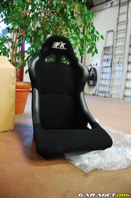

https://www1.garaget.org/gallery/archive/123500/781380_64l4z0.jpg
2st riktigt grymma sportstolar

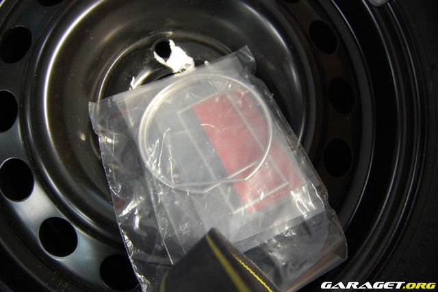

https://www1.garaget.org/gallery/archive/123500/781384_41y6mb.jpg
Och en sats med mätarringar.

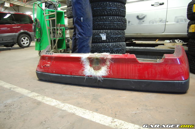

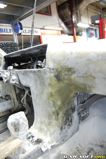

jag började plasta för hål där dragkroken satt
https://www1.garaget.org/gallery/archive/123500/781388_37vyli.jpg
https://www1.garaget.org/gallery/archive/123500/781389_qfv6ka.jpg

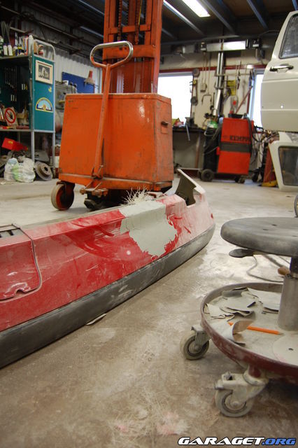

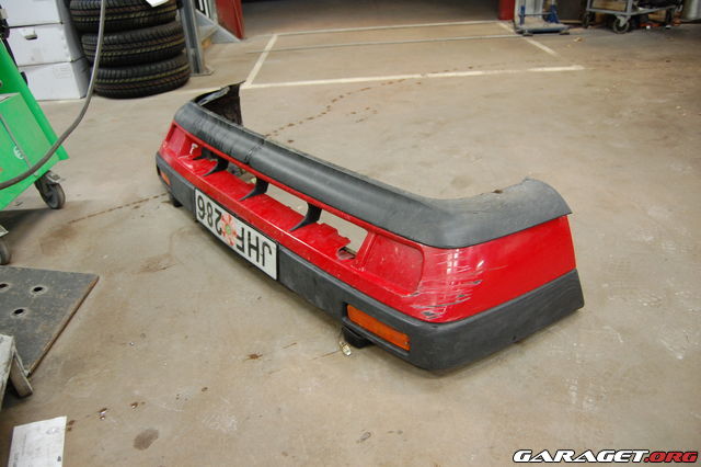

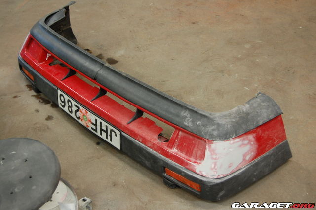

Efter en omgång med kapen blev det spackel.
https://www1.garaget.org/gallery/archive/123500/781395_ifju9l.jpg
Den "nya" fronten som vi ska använda oss av.

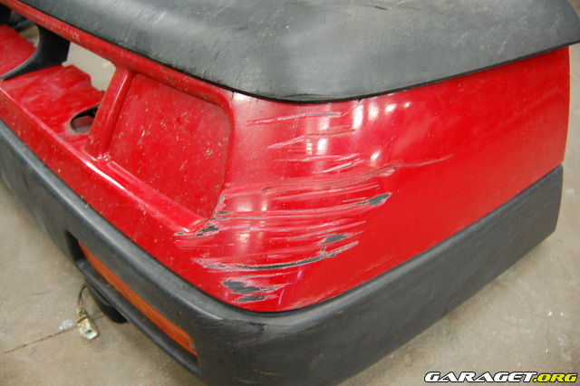

Det fanns lite småskador som fick fixas
https://www1.garaget.org/gallery/archive/123500/781400_ge9si6.jpg
klarrt.

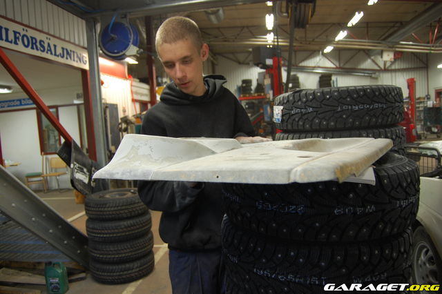

https://www1.garaget.org/gallery/archive/123500/781404_xqyr5f.jpg
Virre har fortsatt med dörrpanelerna.

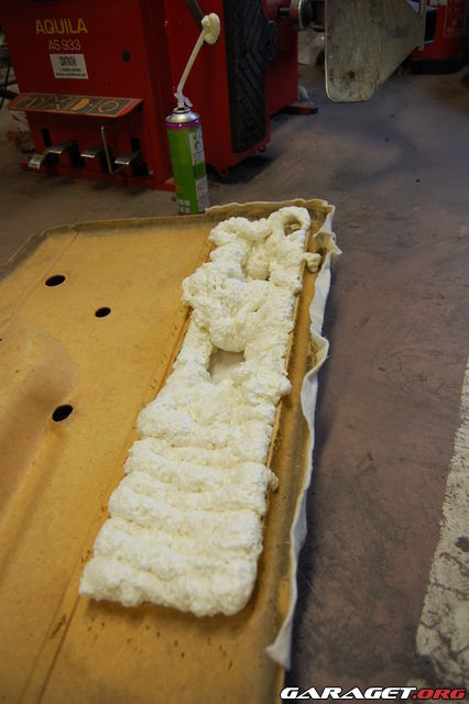

https://www1.garaget.org/gallery/archive/123500/781408_c2hn2l.jpg
Dörrpanel nr2 testade vi en annan metod. först sträcka fleece över formerna sedan fylla med fogskum bakifrån. på så sätt slipper man allt plastande med glasfibermatta. Smart och Otroligt mycket smidigare.

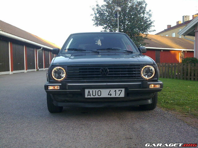

Sen var vi ju bara tvungna att testköra Golf2 nr2 efter lagning.
https://www1.garaget.org/gallery/archive/123500/781414_60dryy.jpg
https://www1.garaget.org/gallery/archive/123500/781416_2yeumc.jpg
fick till en liten buuurn wink

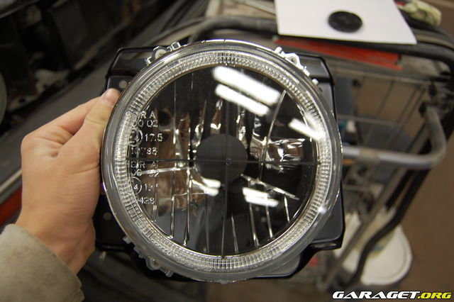

skulle vilja fråga om du kunde vara så snäll och mäta angeleyes's lycktorna åt mej smile(alltså lycktan)
eller kan någon säga rakt av om dom passar på 140 smile ?
roligt bygge smile följs såklart wink
Jodå, den vita ska besiktigas, det var prat på den röda nu tror jag:P
Kan mäta lycktorna imorrn, så får du måttet.

Har likadana angel eyes som ni tongue Klart ni ska ha vita blinkers med position i också big_smile Då blir det ännu snyggare.

Såja nu har vi mätt! 17.5 cm över glaset, inte adaptern.

standard mått på runda lyktor är 7"
