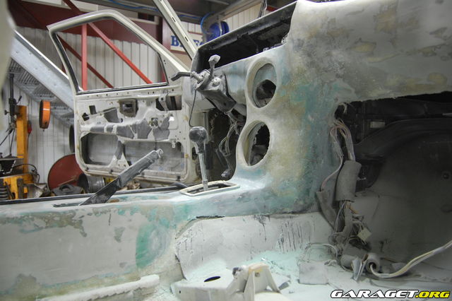

Såja alle man, har fått ett par timmar i smedjan

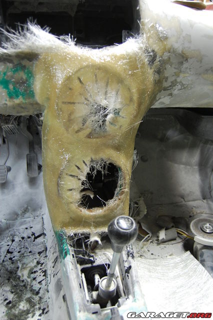

Plastade även ett par former bak för 6x9orna och la på ett lager glasfiberspackel.

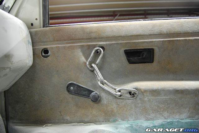

Fick även en idé till handtag inne, så vi gjorde en "kladd" för att kolla, skall givetvis göras lite seriösare om vi ska ha dem, sedan om vi ska kroma dem, eller lacka svarta eller orange vet vi inte än, men vad tror ni om de? godkänt? (ja, man får in handen bakom, ser lite skumt ut på bilden)
Tar nog en sväng upp imorrn med om de blir som vi har tänkt, så de kan hända att det kommer upp ett par foton då me.

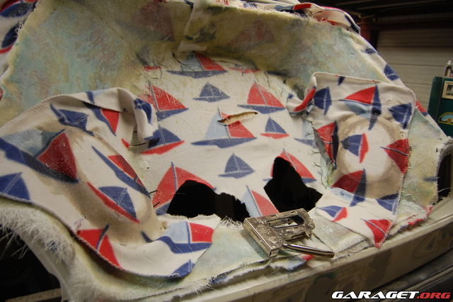

Kan tänka mig att vi skulle plastat på insidan tyget, hade blivit grymt mkt mindre slip, funderar på att göra om det ikväll.

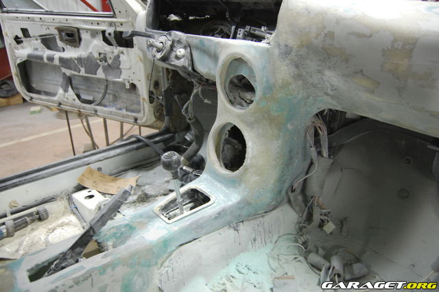

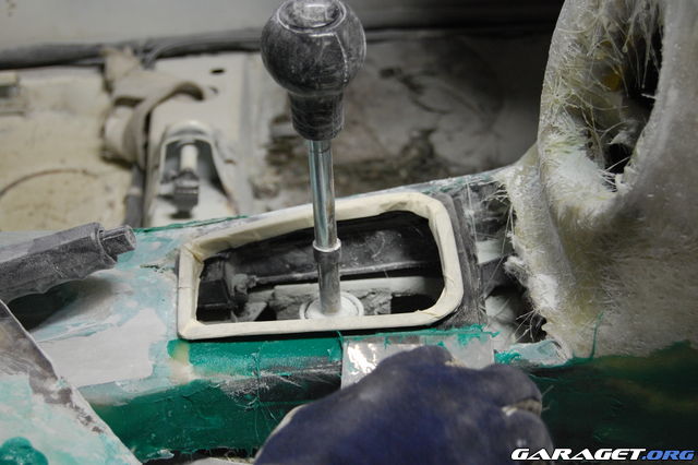

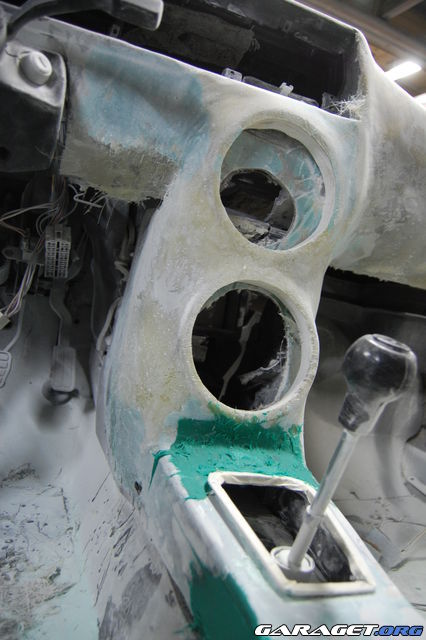

Såja fick ett par timmar ida me!
https://www1.garaget.org/gallery/archive/123500/812967_dvfuse.jpg
Slängde dit ramen runt växelspaken, höjde upp den lite så den hamnade i samma höjd som resten.
https://www1.garaget.org/gallery/archive/123500/812968_1vs78j.jpg
Slipade ur högtalarhålen lite och spacklade upp runt ramen
https://www1.garaget.org/gallery/archive/123500/812969_7ni4rg.jpg
Första slipet klart! Bara 30-40 kvar

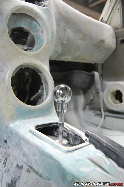

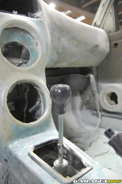

Passade på att korta spaken å testa knoppen som ska sitta där
https://www1.garaget.org/gallery/archive/123500/812973_zjipvk.jpg
Blev fan så mkt bättre

ja, och dom genvägarna kommer man ju oftast på efter man har kommit en bit på vägen. tongue men nu har vi iaf rivit ur bagaget och börjat om, kändes som man sparar mest tid/spackling på de.
