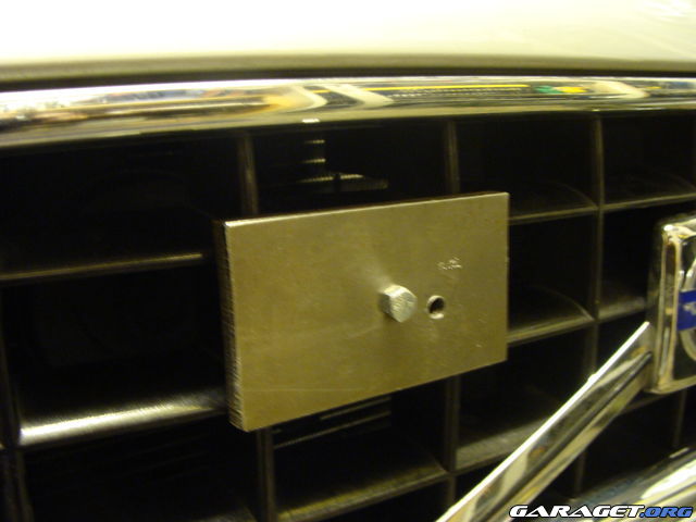

Jag undrar samma som "linuslinje", hur fäste du i grillen? en platta på varje sida?
Och isf, hur kom du åt från insidan? Eller kunde du sträcka dig in genom rutorna?

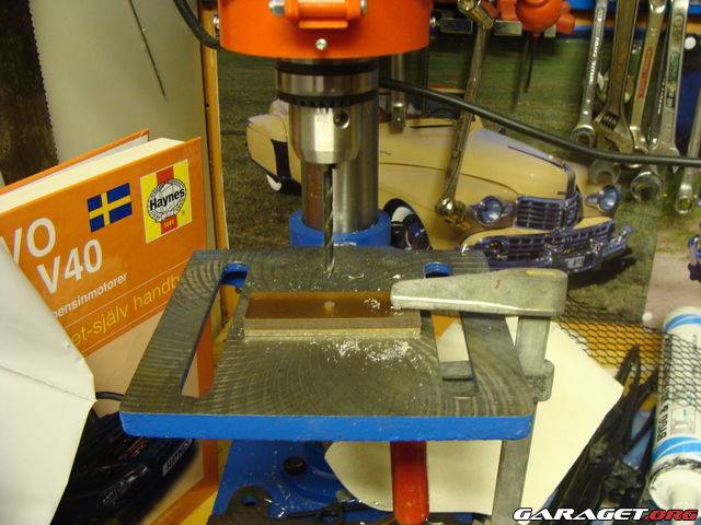

Alltså, detta är svårt att förklara men ska försöka. Det sitter som sagt 2st "klossar" på framsidan men även 2st "klossar" på baksidan av grillen.
I de på baksidan har jag borrat ett hål och sen gjort en gänga och i de främre bara borrat ett hål. Satte sen "klossarna" på var sin sida av grillen och drog i en skruv, så alltså fäster "klossarna" bara runt ribborna i grillen.
Lite luddigt men du kanske fattar ändå, hoppas att det var svar på din fråga wink
2 638 Inlägg
13 november 2009
#145
// Fredrik
Se svaret jag skrev till "linuslinje", kan tilllägga att plattan på baksidan var mindre så den gick in genom grillen.
Plattan som sitter bakom grillen, mindre så de går igenom ribborna. I denna är det gängor nu.
https://www1.garaget.org/gallery/archive/58914/800096_vbgsys.jpg
Plattan på framsidan med skruven som fäster i den bakre plattan från föregående bild. Gänghålet på denna platta är för att fästa den stora aluminiumplattan som sitter i bakkant på extraljusen.
https://www1.garaget.org/gallery/archive/58914/800101_mbmdt2.jpg
Nu kan jag nog inte förklara bättre tror jag wink tongue

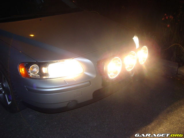

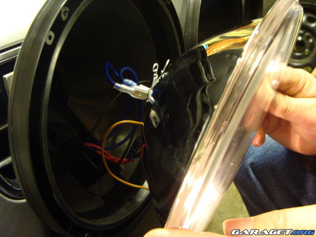

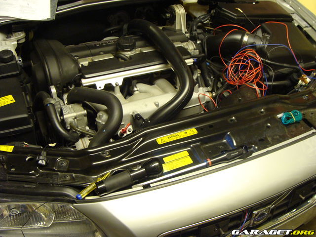

Dags för en update av fortsättningen av extraljusmonteringen big_smile
Har börjat dra lite kablar, inte klart än wink
https://www1.garaget.org/gallery/archive/58914/800492_ayr70y.jpg
Första lampan färdigkopplad

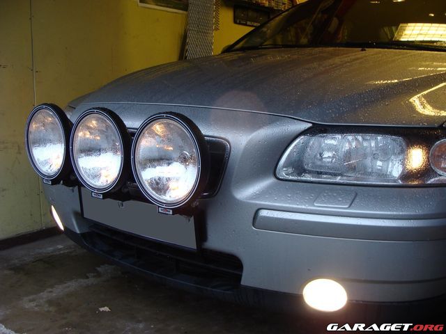

https://www1.garaget.org/gallery/archive/58914/800493_0yzn6s.jpg
Så blev det när alla kom på plats
https://www1.garaget.org/gallery/archive/58914/800495_wcz52e.jpg
En bättre närbild
https://www1.garaget.org/gallery/archive/58914/800496_5o53bc.jpg
Och lyser gör det med smile
https://www1.garaget.org/gallery/archive/58914/800499_vlsy8i.jpg
Det sitter 55w i, H1 lampor
https://www1.garaget.org/gallery/archive/58914/800494_ydtrwc.jpg

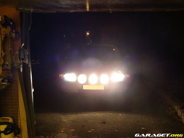

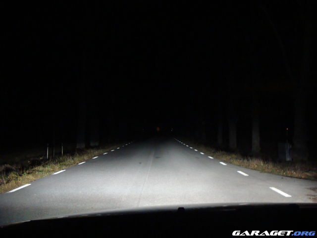

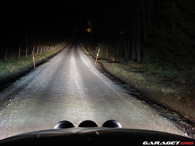

Lite ljusbilder då, detta är med bara halvljus på, originalxenon
https://www1.garaget.org/gallery/archive/58914/800501_hgbesl.jpg
Heljuset på
https://www1.garaget.org/gallery/archive/58914/800502_vxx8mt.jpg
Och så sista bilden som blev lite annorunda och snygg tycker jag
https://www1.garaget.org/gallery/archive/58914/800503_m6grjf.jpg
Dock så är det svårt att fånga på bild hur bra det lyser, om ni nu tycker det inte ser ut att lysa så mycket.
Har nu bara positionsljusen i extraljusen kvar att koppla in, tar det i morrn när man kan vara ute och dra kabel smile
Det var allt för idag, kommentera gärna nu gott folk smile

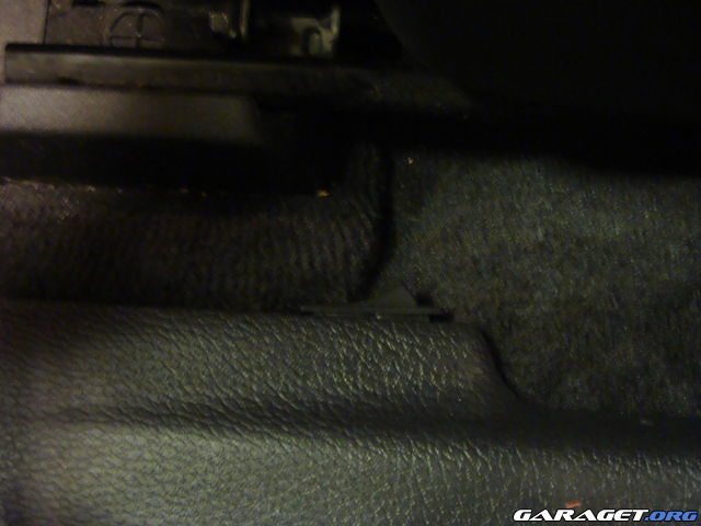

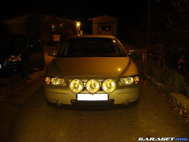

Godkväll på er smile Dags att uppdatera lite igen då, dock blev det inte så många kort som jag tänkt mig då det ösregnade osv. men här kommer några iallafall smile
En knapp till positionsljusen i extraljusen, sitter vid tröskeln till vänster om förarstolen

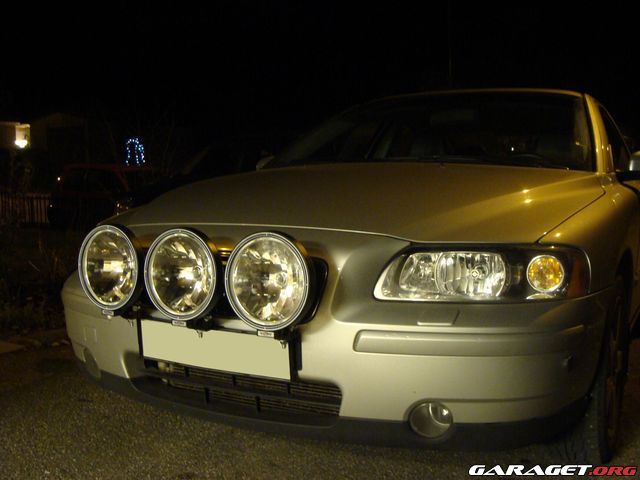

Och slutligen en helheltsbild på hur det blev och hur bilen ser ut nu
https://www1.garaget.org/gallery/archive/58914/801107_cxfiq3.jpg

Tycker att ljuset ser ganska bra ut på bilden, men hur har du vinklat de yttre lamporna och vad är det för glas?
själv brukar jag ha två st spridarglas på sidorna som pekar ut mot skogen på båda sidorna sedan den i mitten som fjärrljus som lyser framåt. J
Tackar än en gång smile wink
De följer frontens rundning, så den i mitten lyser rakt fram och de andra två lite åt sidorna.
Stod på swedols hemsida att de hette bred/lång med klarglas. Sen, jag tycker det ser ut att lysa sämre om man kollar på bilden jämfört med verkligheten så bilden "ljuger" lite tyvärr wink

Inte för och va sån nu men sim ljusen är plast inte glas;)
/ tröttnat du på hur de lyser så fläskar du in 100W sen=D
