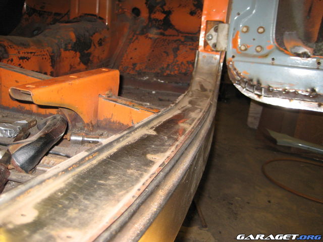

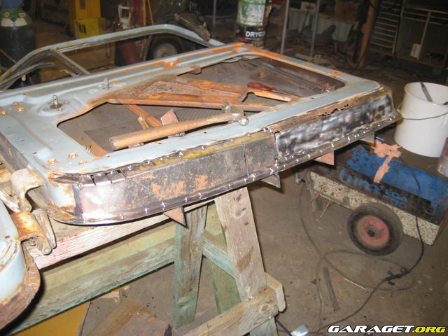

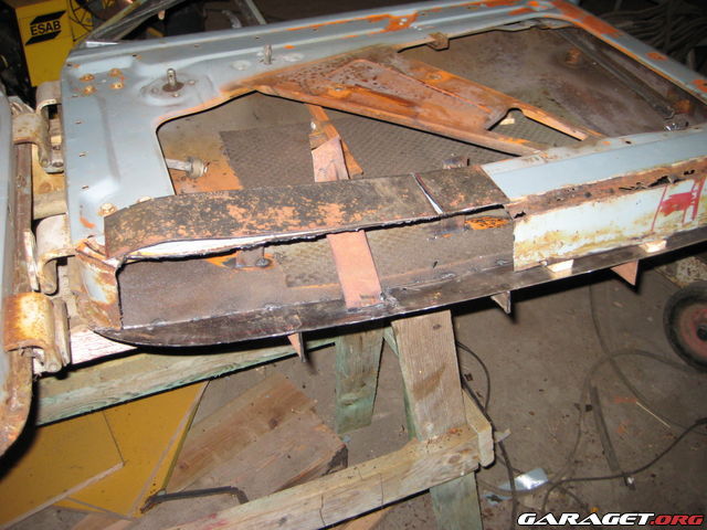

Kapade rent lite. Tänkte först fixa till hela botten på en gång men det blir helt nytt på ena sidan och sedan lagar jag där plåtlisten sitter.
https://www1.garaget.org/gallery/archive/124284/821166_3wknu5.jpg
Punktat upp för att kunna testa dörren igen. Gäller att inte vara för snabb så man inte gör bort sig mer än nödvändigt och att det inte blir för varmt.
https://www1.garaget.org/gallery/archive/124284/821198_p2d7f6.jpg
Va ju tvungen att lägga dit den rostfria tröskelskenan för den bygger ju lite den med
https://www1.garaget.org/gallery/archive/124284/821199_fzlcl9.jpg

grymt plåtjobb måste jag säga big_smile kommer bli en grymt fin bil det här!
Friskt kopplat, hälften brunnet!

#191
Blir ju skitbra det här smile Snygga plåtjobb! Fortsätt så...wink

de blir kanon det där wink

#194
tackar så mycket big_smile
Började idag med projekt helsvetsning utav dörren. Så imorrn blir det färdigt med svets och slipa ner så är den i det stora hela klar smile

Dörr plåten ligger jäms med yttre delen av tröskeln. tröskeln har ju en liten fals så det borde få plats med list.  Ja springan är ju inte 100% perfekt men det är så jag blir nöjd. ganska nöjd iallafall tongue
