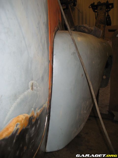

seså dadde nu kommer det fler bilder så du får sätta fart med pvn hehe
http://www1.garaget.org/gallery/archive/124284/837380_erbbr7.jpg
Tråkigt att det är plastskärmar bara..
http://www1.garaget.org/gallery/archive/124284/837381_i716mg.jpg
http://www1.garaget.org/gallery/archive/124284/837404_clzcdd.jpg
Upptäckte ett problem när jag satt dit skärmen.. hmm Tröskeln lutar lite utåt å skärmen är gjord för att det skall luta lite innåt. Nu sitter skärmen bara fast med en bult så den är inte riktigt på plats men det måste fixas.
Så jag lå på golvet och funderade hur jag skall fixa det. Lösningen innehåller kap å svets, drar igång det imorgon wink
Vackert. rejält lager med extraprylar verkar du ha smile
angånde skärmen, vad felar? är det monteringen av tröskeln som blivit fel?
eller är det skärmen som har dålig passform? funderar om du inte löser det smidigast genom att kapa ut en kil i bakkant på skärmen, bulta fast den i karossen & svetsa ihop skärmen igen?
tittade igen nu & såg det var plastskärmar... gör om köp nytt wink så seriös som du e tycker jag du ska nosa rätt på två plåtskärmar i reparerbart skick, lämna dom på blästring & svetsa dom....
lägg ut en bytes annons på PV-forumet & byt bort plastskiten big_smile wink

sydstatare skrev:
vill me ha en duett..  blir kanon detta. lycka te i fortsättningen...
Jag ville igentligen ha en amazon innan jag fick denna duett istället ^^
dadde skrev:
på fredag åker vi troligtvis och köper en svets... men idag lyckades jag köra sönder bromsar och en bränsle slang på brukisen.. så nu kan jag inte ta mig till garaget längre.. hmm men jag har grejer hemma och färg, så det får bli lite mer lack på saker och ting nu istället!
Gött! antar att det blir en MIG då? Taskigt med bruksbilen, har du vart i diket å nosat eller? tongue
Problemet va att tröskeln sticker ut lite i underkant när skärmen är gjord för att det skall luta lite innåt. Tröskeln skulle varit monterad mer lutande hehe allt kan ju inte bli rätt första gången wink
Jag tänkte man kunde lösa det genom att skära upp tröskeln under och bara trycka in den i underkant. Inte lossa tröskeln helt. Den blir då lite skruvad men tror inte det blir så mycket att det syns.
Jag har tittat på plåtskärmar om det fanns ngt med rimmligt avstånd att åka men som alltid finns det så långt bort ^^

L-W-L skrev:
Aha smile ja då kanske det är bäst & justera tröskeln istället. kan vara skönt om det passar att hänga på en annan skärm nångång om det behövs.

Har plastskärmarna legat länge? Du skulle få låna en plåtskärm av nån till att passa in med... Plast som legat utan att vara monterad kan ha rört sig så pass att den har helt fel passform... hmm
505 Inlägg
14 januari 2010
#249
Jag har 5 st plastskärmar dom är i princip lika verkar det som. Ett par har inte legat så länge.

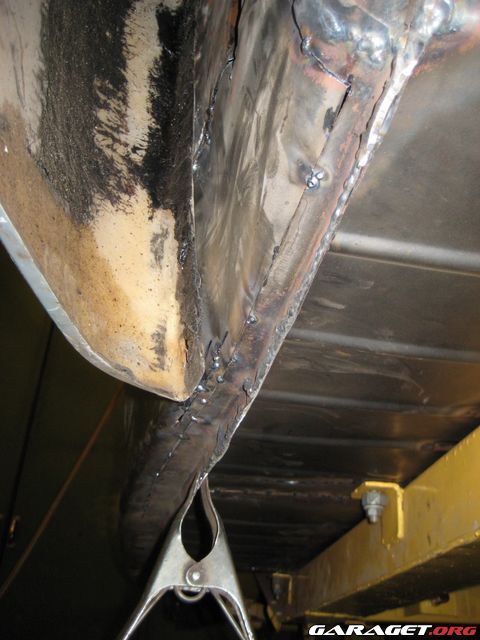

https://www1.garaget.org/gallery/archive/124284/838004_w4djt7.jpg
Här ser ni operationen. snitta upp tröskeln och tryckte in den
https://www1.garaget.org/gallery/archive/124284/838005_xl5e1q.jpg
Resultatet.. Lite spackel i skarven också så ska det nog bli bra tongue
https://www1.garaget.org/gallery/archive/124284/838012_zp5cvx.jpg

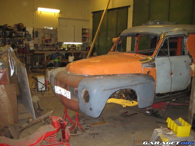

Fick ju testa huven också. Jag orka inte passa in den så noga men det är förhoppnings vis enbart justerfråga där

spackla inte först lägg ett lager glasfiberduk först så har det svårare att spricka sen... big_smile annars grymt jobbat

Jag menade svetsskarven för att fylla ut lite till.  skarven mellan skärm å plåt vet jag inte om jag har lust att spackla. spricker nog direkt där ^^

precis... där ska det vara kederlist som samlar fukt... inget spackel wink

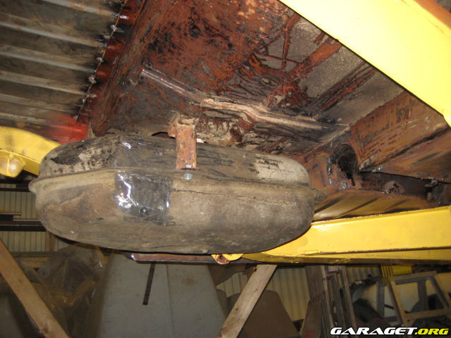

Fick borra 2 nya hål till bultarna som håller tanken då jag har bytt golvet framför smile Så nu passar tanken också
https://www1.garaget.org/gallery/archive/124284/838654_fvnflq.jpg
Vad som ligger på listan nu är väll att sätta dit reservhjuls luckan och tankluckan skall få sig nya gångjärn. Känns som det blir en del funderande på reservluckan, räkna inte me många bilder nästa vecka wink
