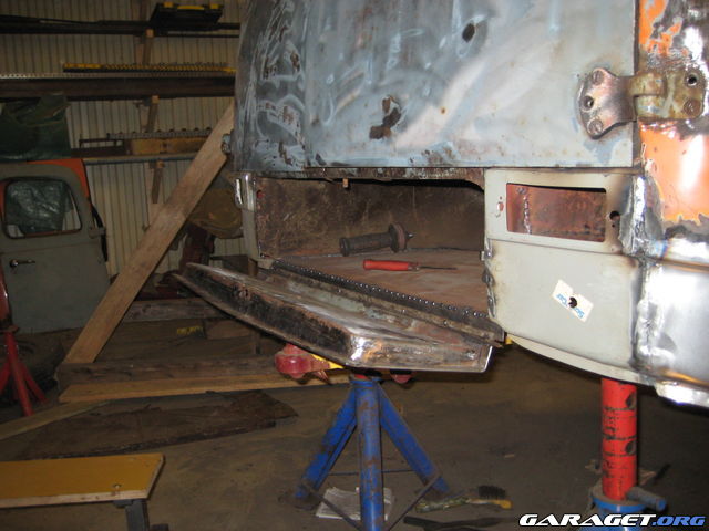

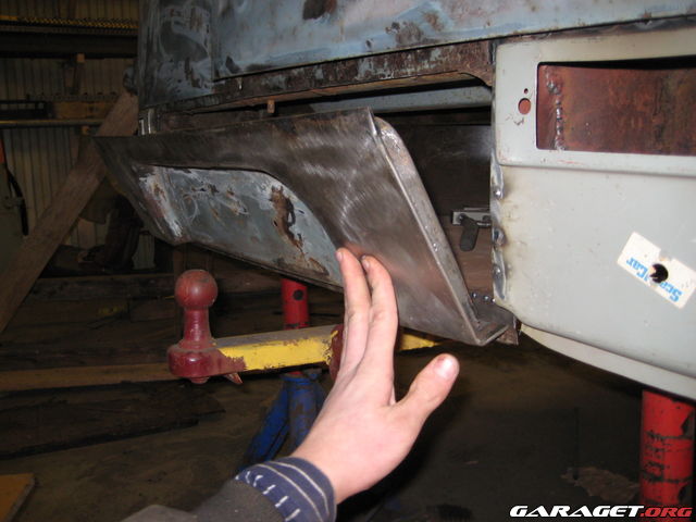

Idag fixa jag reservluckan också smile
https://www1.garaget.org/gallery/archive/124284/840217_lmws9i.jpg
https://www1.garaget.org/gallery/archive/124284/840222_dwuvpc.jpg
Det är inte gångjärnet som är svetsat om ni undrar wink
https://www1.garaget.org/gallery/archive/124284/840224_ywhdz9.jpg
Låsningen för luckan fungerar fint också big_smile

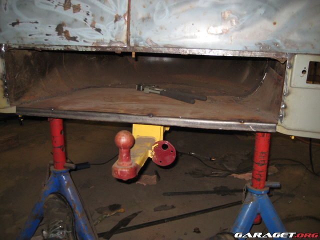

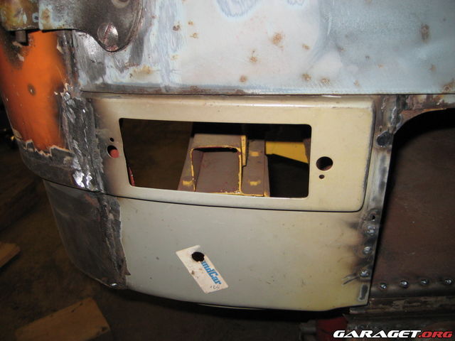

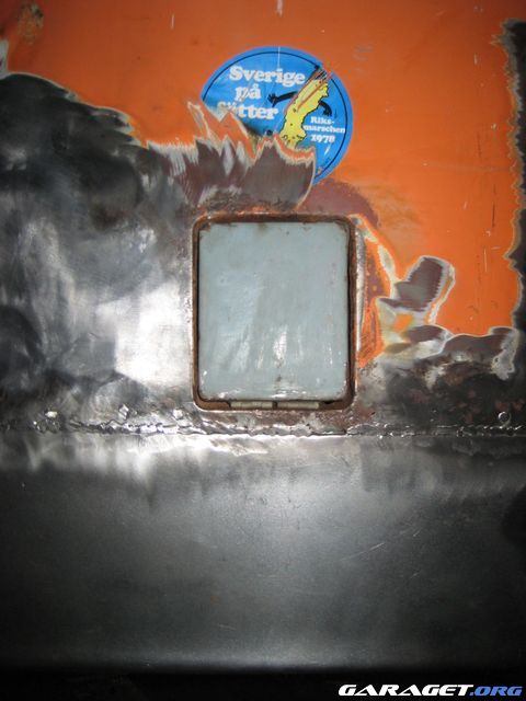

Vad säger ni e det godkänt?
https://www1.garaget.org/gallery/archive/124284/842414_qio04g.jpg
Sedan undrar jag hur det skall se ut bakom denna? just nu är det öppet rakt in vilket inte är bra. Får sätta ngn plåt på insidan men undrar om det är ngt som jag måste tänka på.
https://www1.garaget.org/gallery/archive/124284/842421_1ffz7o.jpg

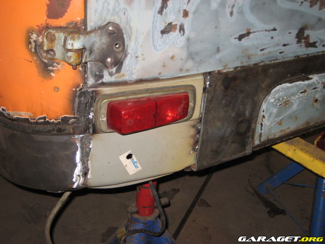

testade även att sätta dit lyktan.
https://www1.garaget.org/gallery/archive/124284/842417_o0so76.jpg

tanklocket får med beröm godkänt wink det ska väl vara typ en tät plåtlåda bakom lyktan med bara nåt litet dräneringshål neråt & ett hål med gummigenomföring för kabeln om jag inte minns fel. lycktan är väl oskyddad på baksidan annars?
sen min personliga smak säger att det ska vara lite synliga skarvar dom orginal bredvid baklyktan & även skarven nedanför dörrarna. ett rakt & fint slipspår med hjälp av en kapskiva irondellen & sen putsa ut det lite mjukt innan målning, (om du förstår hur jag menar?)
ja just det, skall va synlig skarv där.. Skall va en skarv rakt under dörrspringan, vänster om lyktan på dessa bilder. Ska det va ngn mer där?

ja det var dessa skarvar jag tänkte på. tror inte det var nå fler. tycker att bilarna lätt kan se "fusklagade" ut om man lagt igen dessa skarvar (även fast det som i ditt fall är svetsat.) själv hade jag nog inte helsvetsat den skarven på utsidan utan gjort det på insidan & sen hårdlött med mässingslod & gassvets
(eller tennat skarven) & gjort ett spår som liknar orginal. (det brukar ju inte gå ända upp ibak tror jag utan sluta typ 1mm nedanför dörrspringan.
Säkert nån på PV-forumet som kan bidra med en bra bild åt dig på hur skarvarna ska se ut "orginal"
