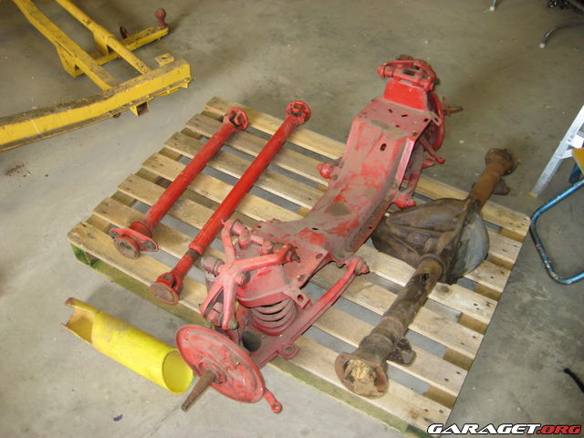

jag lägger upp bild på framvagnen jag har, ngn kanske får en lysande idé wink
https://www1.garaget.org/gallery/archive/124284/855707_66g0cm.jpg
Fjädrarna å stötdämparna borde väll igentligen va annan färg. Dom skulle ju va röda isåfall de andra svart (om man nu ska ha dom färgerna) tongue

jag fick en skit bra ide!! vi byter framvagnar du å jag! min är mer åt det svarta hållet än vad din är.. och din skulle matcha mina fälgar, jaa så gör vi! big_smile

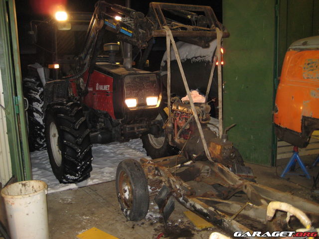

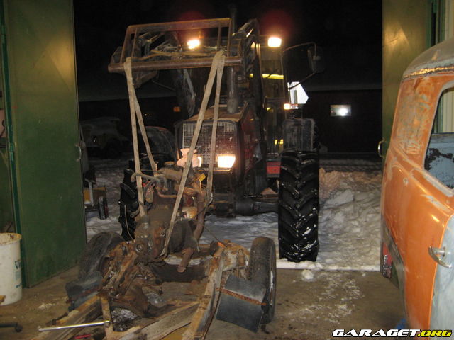

Va ute en stund idag smile
https://www1.garaget.org/gallery/archive/124284/856465_avd99h.jpg
https://www1.garaget.org/gallery/archive/124284/856467_9kpknz.jpg
Senast redigerat av L-W-L (9 februari 2010)
2 164 Inlägg
9 februari 2010
#297
fan va smidigt big_smile grym motorlyft!
ja det gick väldans smidigt faktiskt, hade kanske vart lättare om man va 2 men det gick bra endå.
Kunde ta en större "motorlyft" men det e ju bara en b18 väger inte så mycket hehe tongue
