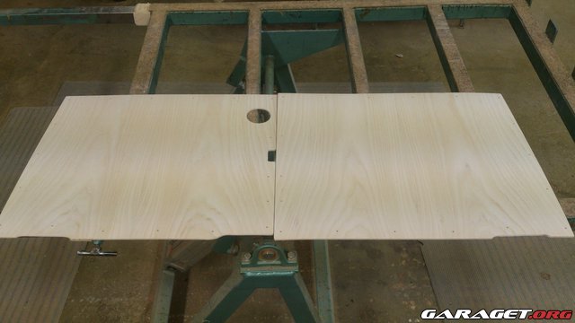

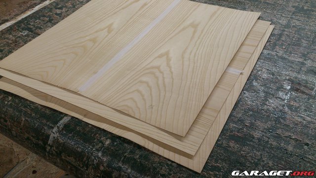

Gjorde nya insidor till de bakre dörrarna idag. Och det gick till på detta vis.

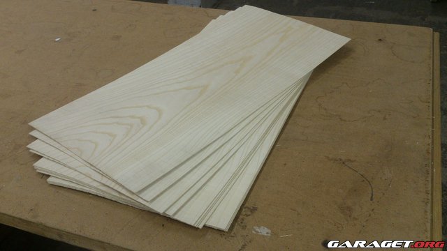

Jag använde mig utav 1,5mm fanér utav ask.
https://www1.garaget.org/gallery/images/125/124284/124284-86f15ff2419d0a22f17536609201c51e.jpg
Tejpade ihop 2 ark och korslimmade i 3 lager.
https://www1.garaget.org/gallery/images/125/124284/124284-6eaf02fbe08ccc5d072560f5f75e44bd.jpg
Sedan va det dags att malla av dörren och såga ut och till sist putsa.
https://www1.garaget.org/gallery/images/125/124284/124284-a7bf39dac84e211b2c3b2fb14e8696de.jpg
Nu är det bara att hoppas att det passar på de dörrarna jag ska använda också. Fanns ingen befintlig insida på dem

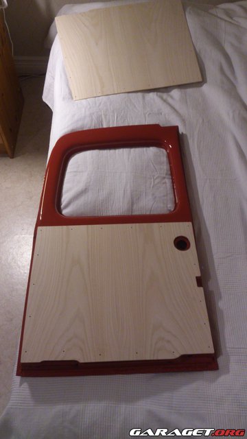

https://www1.garaget.org/gallery/images/125/124284/124284-4cee4e5bbad5851306021917941fc400.jpg

Riktigt riktigt tjusigt, älskar kombon av ljust trä och den klarröda lacken.

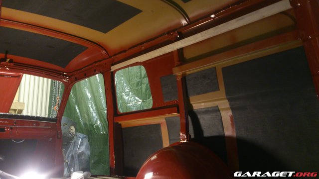

Några dämpningsmattor fick tryckas dit så det inte kommer skallra allt för mycket.
https://www1.garaget.org/gallery/images/125/124284/124284-d9e99c814ac375eab7ab126c393b352d.jpg

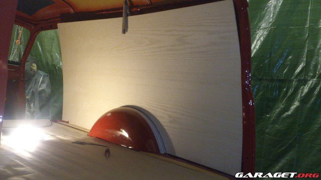

Sedan var det dags att börja med sidorna.. En mall för hjulhusen sågades till.
https://www1.garaget.org/gallery/images/125/124284/124284-d8e8c82e69b36d3d27c829ae985985a2.jpg
Och sedan fick sig en hdf skiva med ask fanér lägga sig under sågen. Kommer anpassa skivan mot golvet/hjulhuset först och sedan rita ut höjd och längd
https://www1.garaget.org/gallery/images/125/124284/124284-708e247f00e5d4d475145b447b2f1332.jpg

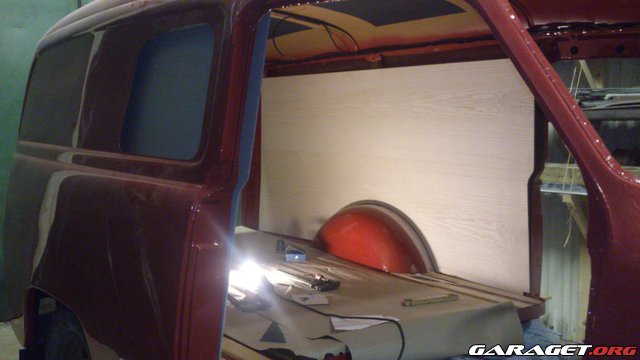

inte så jätte mycket mer att göra på väggarna förutom att göra hål för sidofönstret.
https://www1.garaget.org/gallery/images/125/124284/124284-4d76b78c11a4755894464f3a5416e465.jpg

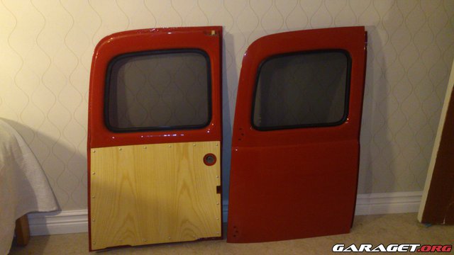

Haha ja när du säger det så så kan man få lite vibbar av en leksaksbil i trä wink
Har satt dit i rutorna i bakdörrarna och har även lagt en röktoning på dem. Passar rätt bra sålänge det inte blir för mörkt. Tycker dessa ligger nog precis på gränsen (45%)
https://www1.garaget.org/gallery/images/125/124284/124284-62b6fe69d91908fe7542601eefe6289c.jpg
