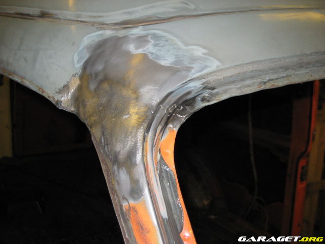

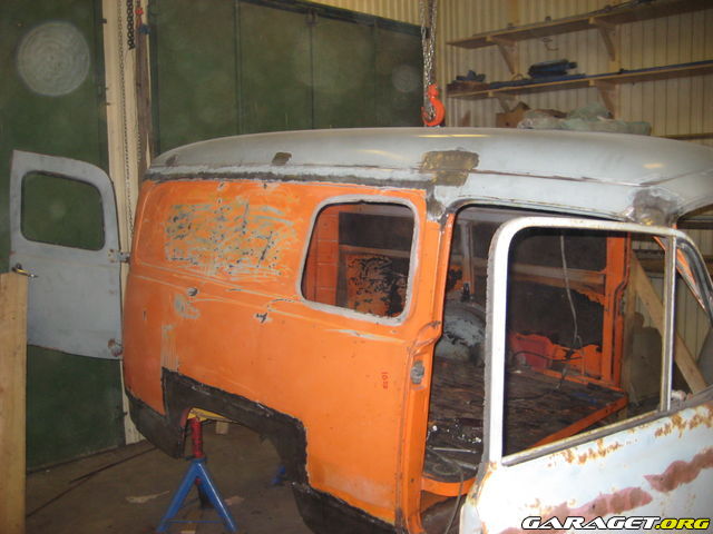

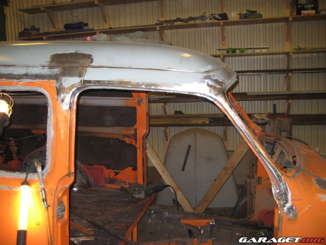

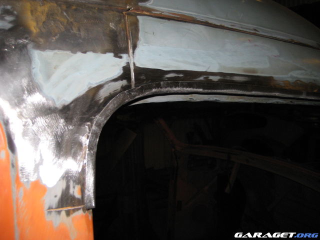

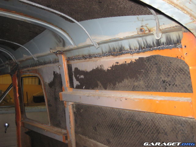

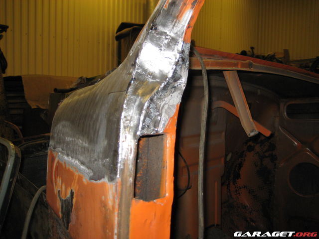

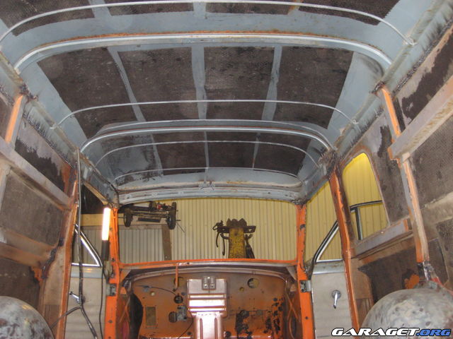

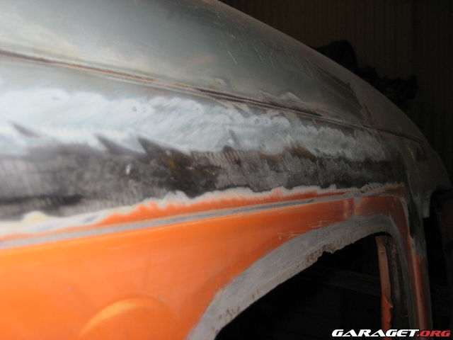

Efter lite slit så e taket näst intill klart skall slipa lite på a-stolpen inifrån bara.
https://www1.garaget.org/gallery/archive/124284/810159_p6bmgc.jpg
Liten närbild på skarven..
https://www1.garaget.org/gallery/archive/124284/810162_lnj8gy.jpg
Inifrån har jag inte slipat funderar på att skita i det då det aldrig kommer synas sedan när tyg taket och väggarna kommer få ngn sorts klädsel. Skivor eller liknande
https://www1.garaget.org/gallery/archive/124284/810166_vpabre.jpg
https://www1.garaget.org/gallery/archive/124284/810171_svdyzj.jpg
https://www1.garaget.org/gallery/archive/124284/810174_q3khn1.jpg

om du inte ska slipa ner på insidan (som du säger, det är ju inte behövligt då du ändå ska klä över det) MEN du måste rostskydda ordentligt, skulle jag göra iallafall tongue skulle nog spraya dit spraybar underredsmassa tongue

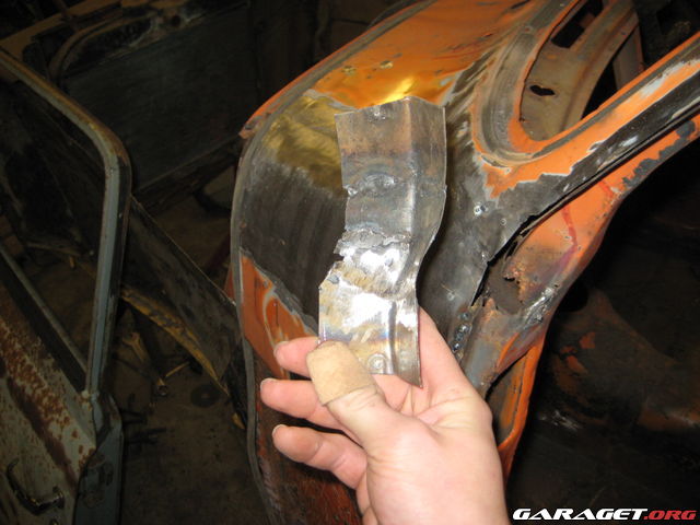

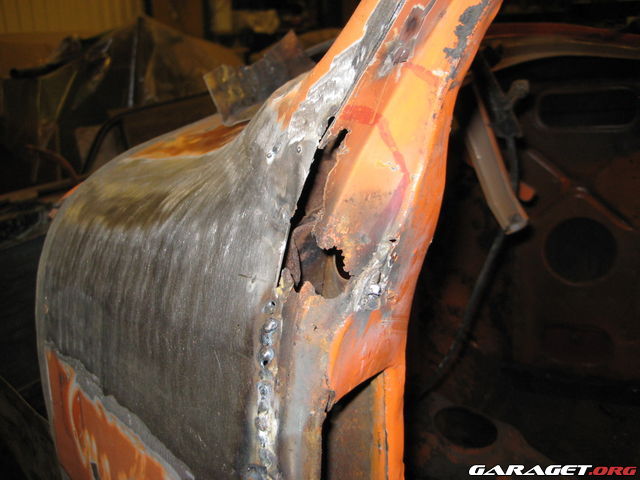

Har äntligen fått ork att va i verkstaden idag. Fick nämligen svin vaccin sprutan i torsdags genom jobbet och utav den blev jag stel i hela kroppen. Kändes som jag hade sovit en natt på ett betong golv hmm
Fredagen va jag på jobbet som vanligt men när jag kom hem somna jag 18:00 till 9:00 så slö man kan bli... roll
jaja nu va det ju dörrhålen jag skulle göra klart smile
https://www1.garaget.org/gallery/archive/124284/814324_rpyi81.jpg
Så gör jag till min lilla bit som lutar åt alla håll å kanter
https://www1.garaget.org/gallery/archive/124284/814325_6l06v0.jpg
Svårt att se lagningen när det blänker så
https://www1.garaget.org/gallery/archive/124284/814326_evvf7c.jpg
Satte dit min nya dropplist också. ser den visserligen knappt på denna bild men den e där smile
https://www1.garaget.org/gallery/archive/124284/814333_q3r0no.jpg
En lite close up på den också
https://www1.garaget.org/gallery/archive/124284/814334_f0ol1l.jpg
