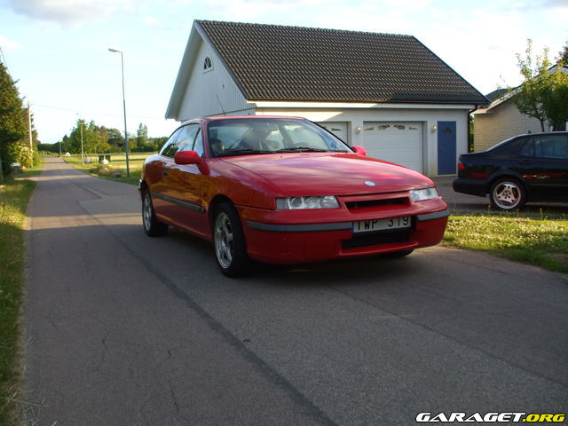

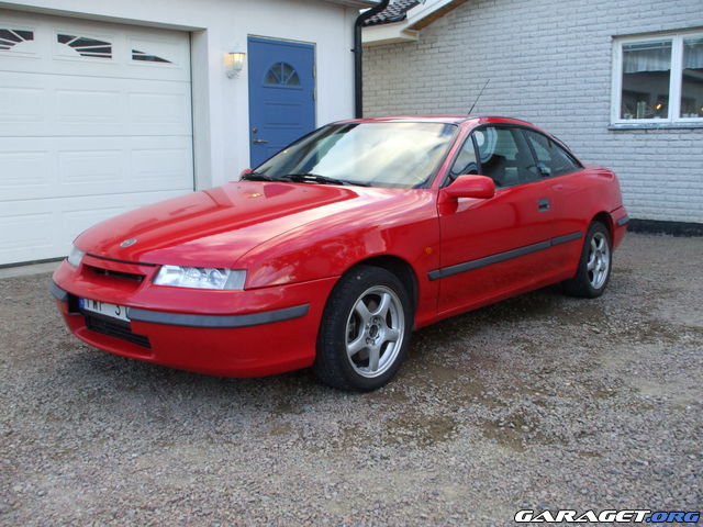

https://www1.garaget.org/gallery/archive/11872/743945_rzjt82.jpg
hos förra ägaren

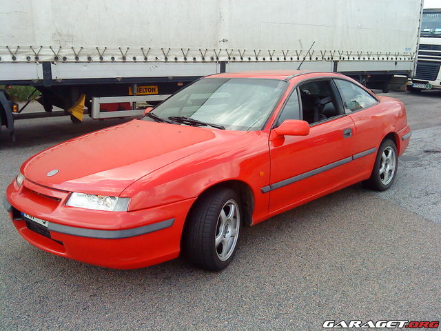

https://www1.garaget.org/gallery/archive/11872/743947_q5v6ol.jpg
hos gamla ägaren

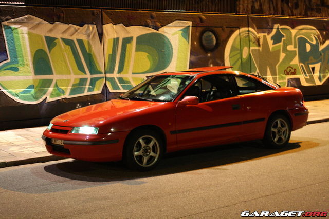

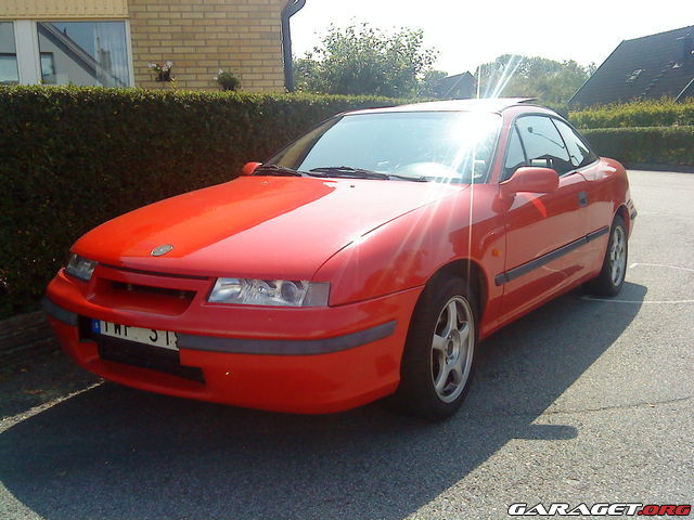

https://www1.garaget.org/gallery/archive/11872/743952_5cv07j.jpg
malmö @ night

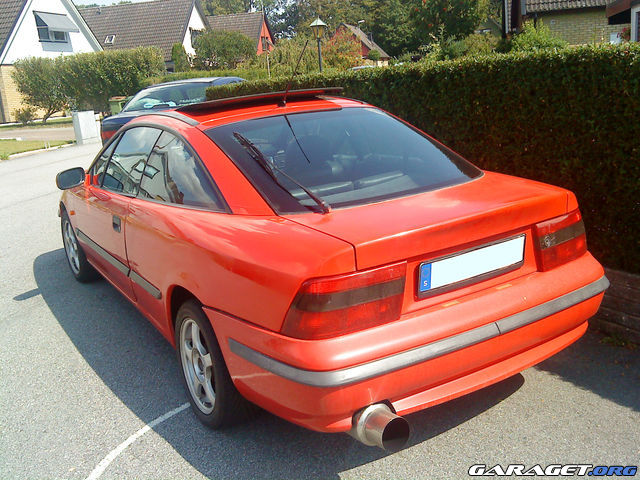

https://www1.garaget.org/gallery/archive/11872/743970_8mor0j.jpg
precis hemkommen

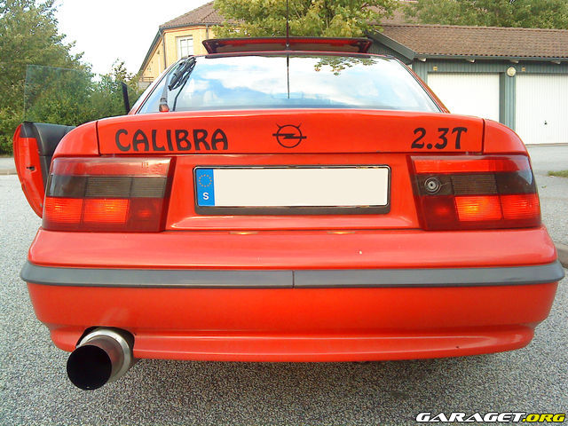

https://www1.garaget.org/gallery/archive/11872/743971_7f7csi.jpg
bakifrån utan dekaler
https://www1.garaget.org/gallery/archive/11872/743972_3weqm5.jpg
nya dekalerna på smile

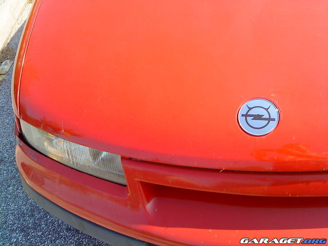

https://www1.garaget.org/gallery/archive/11872/743973_nfzs2k.jpg
NY LOGGO! big_smile
