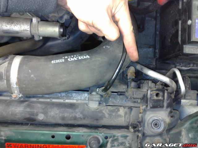

Någon som vet om det är ifrån vevhusventilationen den kommer (nedre bilden)? Alltså den svarta slangen under fingret? Jag pratade med en tekniker på Bilia och han förstod inte vilken jag menade utan tyckte att jag skulle komma förbi (vilket jag inte hinner idag då frun har bilen). Men är det från vevhusventilationen det kommer?

tycker att det ser ut som TCV:n (magnetventilen som styr laddtrycket) du "pekar" på på nedre bilden, är det 3 anslutningar och en kontakt?
backventilen på övre bilden är till systemet som fångar upp bensin ångorna och samlas i kolfiltret.

Det kan nog stämma att det är tre anslutningar och en kontakt. Så den har alltså inget med vevhusventen att göra? Den svarta slangen "under" fingret på nedre bilden går alltså till en T-koppling där ena slangen går in i luftkanalen från luftburken och den andra går ner i insuget som man ser på första bilden.
Jag är inte riktigt med på vad den backventilen har för funktion då. Vad tror du kan hända om den läcker? Kan det ha med röken att göra? Att den går fett typ?

nä det tror jag inte men när du har övertryck i insuget så försvinner det ju ut endel luft där, backventilen är ju där för att när det är undertryck i insuget så ska den kunna suga in bensinångorna den vägen.
