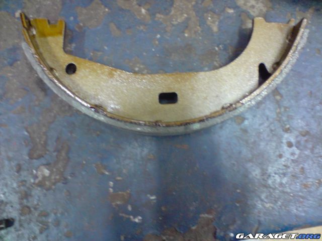

Bytte handbromsbackar häromdagen, handbromsen tar väldigt dåligt så tänkte att det kan vara dom, fel hade jag, funkade heller inte att spänna handbromsen.. neutral
Nån som har tips på hur man kan fixa det? smile
Gamla backarna..
https://www1.garaget.org/gallery/archive/110756/791489_v11vo0.jpg
Dom nya
https://www1.garaget.org/gallery/archive/110756/791500_tg4u26.jpg

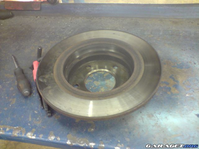

Ena skivan, kanske byter ut dom nån gång i framtiden.. smile
https://www1.garaget.org/gallery/archive/110756/791497_a1xxlq.jpg

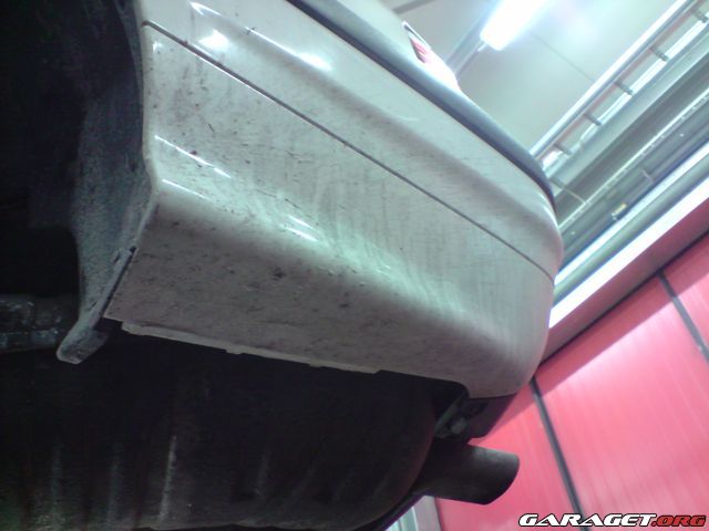

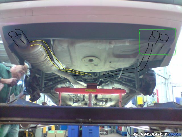

Kollade hur det ska få plats med två dubbla avgasrör här också men det ser ut som om bakre kjolen går för högt upp om man säger så i det gröna området.. Nån som vet om m3 kjolen går längre ner?
Sen , hur tror ni man ska dra rören? Med det gula förslaget så ska jag ha en sportdämpare där dämparen är nu , och det svarta förslaget så blir det utan dämpare.. Kanske låter för mycket om man drar utan dämpare?
https://www1.garaget.org/gallery/archive/110756/791506_dhfal5.jpg

Hoppa över detta avgasbygge , har sett ett antal sådana och dom sitter som "kom-och-hjälp-mig" och ryker mest ur ena röret ändå , avgaset tar ju gärna kortaste vägen :-)
Handbromsen är skit på de flesta bilar och BMW är inget undantag. Handbromsen ska motioneras flitigt, dra den varje gång bilen ska parkeras alldeles innan den står still, sen kanske trummorna/skivorna är ojämna på slitytan .
Jo det har du rätt i. Tycker bara det e jävligt snyggt med det.. att det tar kortaste vägen har du helt rätt i, så man kanske ska skippa det då?..
Ska nog i vilket fall som helst byta ut sista dämparen mot en sportdämpare och dubbla 2½ tums, lite snyggare än det enkelröret som är nu, sen kostar det mig inget heller då jag gör slutrören i skolan smile Dämparen kostar ju givetvis men det blir ju lite skönare ljud i bilen smile
Innan man stannar helt alltså? Ska testa o göra det ett tag nu så får vi se om det blir bättre! Tack för hjälpen!

Skall du tvunget ha dubbla pipor är väl attrapper den enklaste lösningen? Visst lite "kom och hjälp mig" varning över det med, men du slipper i alla fall dra rör och ha dig smile

Njae, så blir det inte, det som blir nu är iaf dubbla pipor på ena sidan alá 325 smile

På bakkanten mellan handbromsbackarna så sitter det en typ
av skruvanordning. Den är den man SKA spänna handbromsen med.
Släpp lös båda vajrarna inneifrån coupen och sen justera dem där ute sen.
Där är ett hål på skivans centrum, där kan du med hjälp av en plattmejsel
spänna ut handbromsbackarna så att dem ligger NÄSTAN på.
Sen justera du innifrån, du ska ha så att den börjar ta senast vid
första "hacket". Vid hack 3 ska den ligga rätt hårt emot så den inte rullar så jävligt. wink
Hoppas jag uttryckte mig så du förstår.
