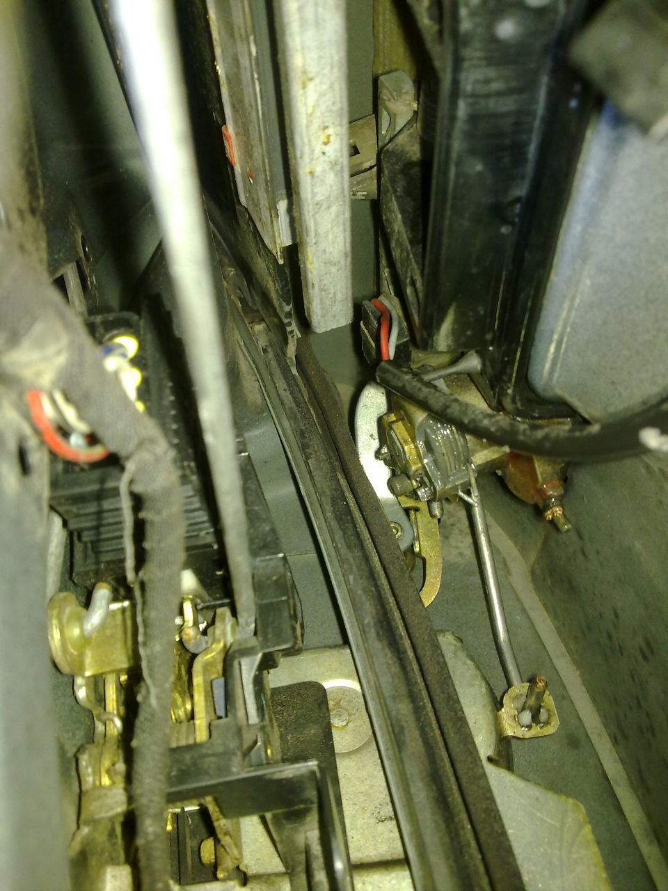

Centrallåset på bilen har börjat strula. Kan bara låsa på förarsidan. Måste gå runt bilen och låsa upp på passagerarsidan varje gång jag ska in i bilen. Plockade ner båda framdörrsidorna i kväll för att jämföra, och jag kan inte förstå vad det är som gör att inte det går att låsa upp. Testat att från insidan "rucka" på en liten pigg som sitter i låsanordningen.
Det går alltså inte att vrida nyckeln till vänster för att låsa upp. Testade dessutom med 5:56, för att det bara kunde vara någon sådant enkelt, men det var det inte..
Har tappat minneskortet till kameran, så jag kan inte ta kort på hur det ser ut. Min kompis tog kort med mobilen så jag ska lägga upp bilder imorgon så kanske någon kan gissa sig till felet.

https://www1.garaget.org/gallery/archive/109116/large/762445_0ckzsi.jpg

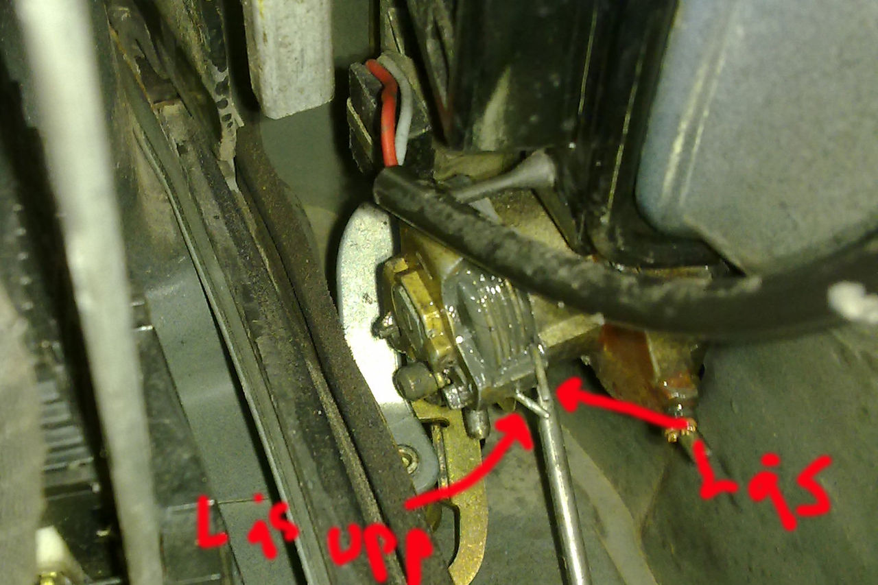

Så ser det ut i dörren, fotat med mobilen, då minneskortet är borta.
https://www1.garaget.org/gallery/archive/109116/large/762446_yz1q9a.jpg
den vänstra "piggen" är för att låsa upp, och när jag försöker låsa upp med nyckeln så vägrar den röra sig i låset. Högst någon millimeter, även fast jag kan rucka på den från insidan utan problem. Den högra funkar utan problem på både in och utsida..

Tidigare inbrottsförsök så att själva låset är lite skadat?
137 Inlägg
13 september 2009
Naah, jag tvivlar på det faktiskt. Den funkade som vanligt när jag var ute och körde. Sen 15 min senare kunde jag bara inte låsa upp. Typ som om det var någon fjäder eller något som lossnat, eller liknande

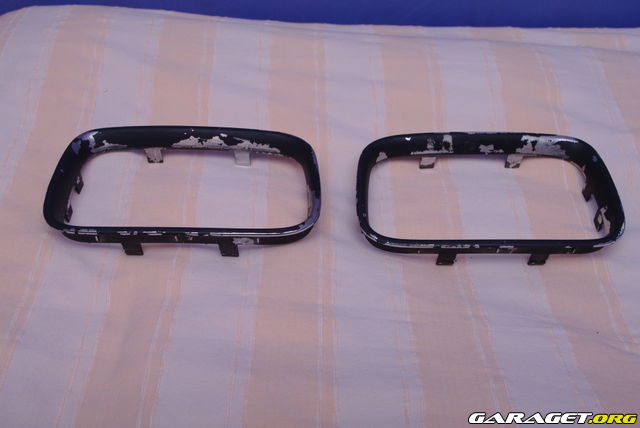

https://www1.garaget.org/gallery/archive/109116/764398_8z36ru.jpg
Min grill
Så ser min grill ut i dagsläget. Tror det var förra ägaren som lackade om den, men jag tycker för det första att det ser för jävligt ut nu, och vill hellre ha den blankpolerad i bara metallutförande. Det borde väl bara vara att gå på Autotjänst eller Fresks kanske, och köpa sandpapper för det materialet och slipa ner, samt polera sedan? Eller behövs det göras något mer?
