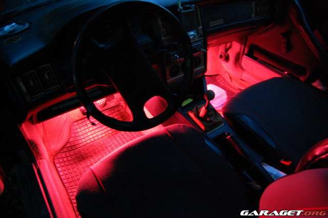

#86
Nu har jag kopplat in rött Neonljus fram i kupen vid fötterna. Resultatet blev RIKTIGT bra! Jag är helnöjd! big_smile
Dock så får min mobilkamera sämsta möjliga betyg för det syntes inte ens vad det föreställde tongue
Ska försöka fota med annan kamera och få lite bättre bilder smile

#87
Bild på neonljuset fram. Taget med en bra kamera denna gången smile

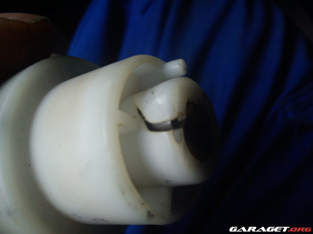

#89
felet lokaliserat, tändningslåset var sprucket i plasten där fjädern ska sitta fast. Bild kommer när jag får tag i min sladd till mobilen. Om någon har ett tändningslås till audi 80-87 så får ni gärna lämna prisförslag.

#90
Kan detta vara felet tro?

#94
Jaha.... känner mig som en riktig idiot nu. Var ju för fan inte tändningslåset som var fel. Provade med ett annat batteri och då startade gamle Ådi. Trodde ju aldrig i helvete att det skulle vara batteriet efterssom den gick fullt ös på fläkten ibland och ibland inte när jag joxade lite med nyckeln precis innan startläget. Var helt övertygad om att det var nåt annat efterssom alla mina tidigare batteri som "dött" så har det helt enkelt vart helt slut. När dessutom bilstereon startar av sig självt så tyckte jag det var lite konstigt. Batteriet går inte att ladda upp heller så nåt jävla fel är det på det. Jag kan heller inte kolla vattnet efterssom där inte finns några lock till polerna? Får fixa nytt batteri helt enkelt.
