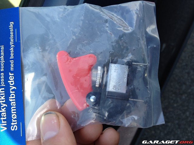

En pusselbit till inköpt till basbygget, blev en sån här strömbrytare från biltema så jag kan slå på/av slutsteget:

det var nog bra och har smile) för jag har ingen på min bil och slutsteget är på hela tiden bilen startade inte ens igår trodde att det var soppa torsk! smile hahha
måste fixa min med smile Kanske ska starta egen Projekt hah smile)

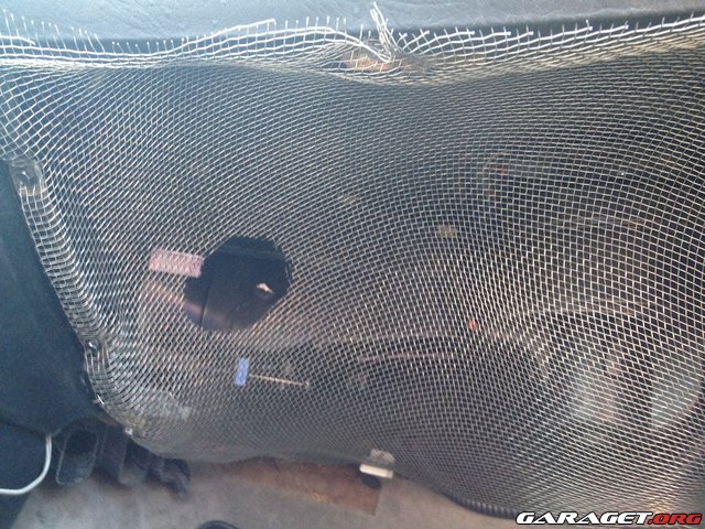

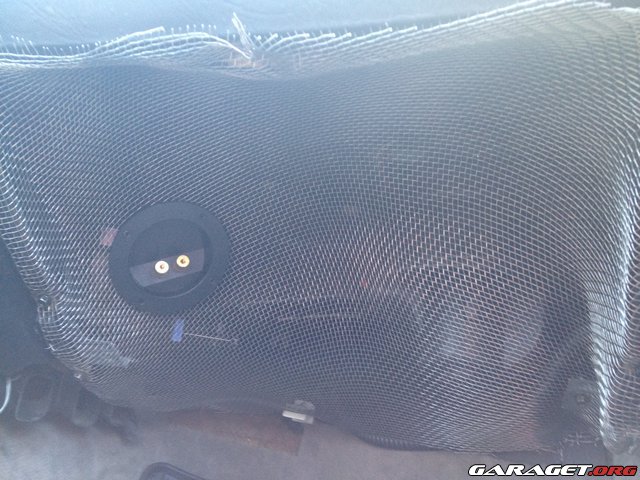

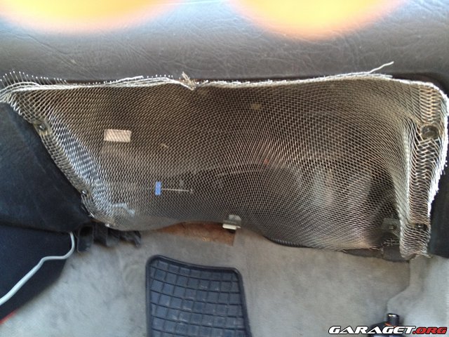

Nu börjar det hända saker! äntligen! Jag har nu monterat nät för plastningen i handskfacket. Här följer lite bilder på det.
https://www1.garaget.org/gallery/images/115/114974/114974-90677c29a0aa17814e94321fb7e0e5da.jpg
https://www1.garaget.org/gallery/images/115/114974/114974-c1133b474e045d348431a1c7578bcf3a.jpg
https://www1.garaget.org/gallery/images/115/114974/114974-62284fbc920cdc46f3ca4d2355d205d1.jpg
Ovan är hål utklippt för kabelanslutningen till baselementet.
https://www1.garaget.org/gallery/images/115/114974/114974-32d2ad7fbec31a7bb9bff1221b911e4e.jpg
Kabelanslutningen dittryckt på test för att se att hålet är i rätt storlek. Ska givetvis sitta på andra hållet men det gick ju inte så fick sätta den så för att testa. Den tas bort vid plastningen. big_smile

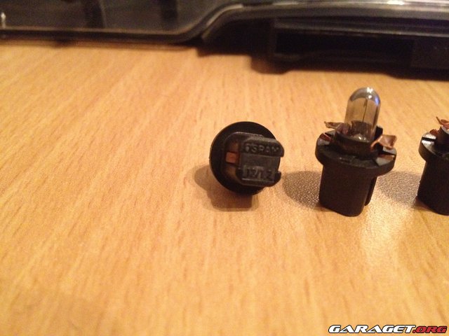

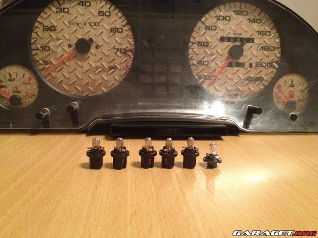

Jag har plockat bort instrumentpanelen för att byta instrumentbelysningslampor till röd färg.
Vet dock inte vart jag hittar sådana lampor till bra pris så om någon vet så tipsa gärna så slipper jag lägga massa tid på att leta. Vore hjärtans värt! smile
1.2w 12v osram lampor. Instrumentpanelen är VDO.
http://www1.garaget.org/gallery/images/115/114974/114974-c089ee58114c0b90129ed9c5e89e580f.jpg
http://www1.garaget.org/gallery/images/115/114974/114974-f8215596b24a9989a53355197527fbdf.jpg
Här ser du ju ut att ha röda LED iaf (dock bara visuellt jämfört)
http://www.xenonkungen.com/se/grp/instr … nel-t5.php
234 Inlägg
20 juni 2012
#127
Klockrent! Tack för det! Sparar tid och energi som fan! Jag är oduglig på det där med internet så et blir oftast stackars frugan som får rota runt där smile
Blir 185spänn med frakt och faktura avgift totalt. Lite väl dyrt så jag ska kolla om de har på biltema billigare men annars får det bli dem. Tack än en gång!

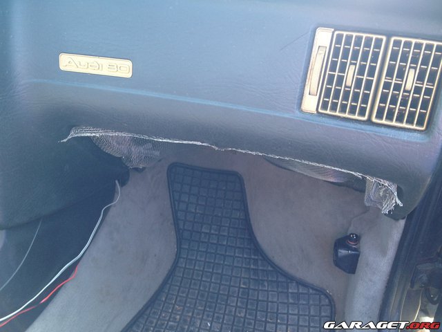

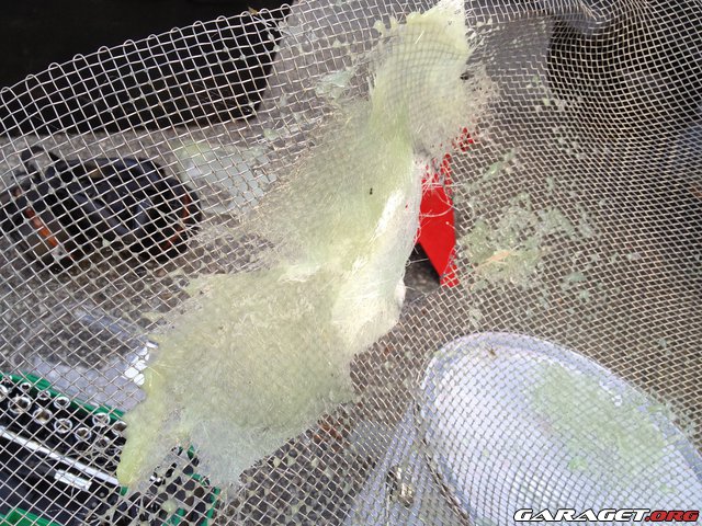

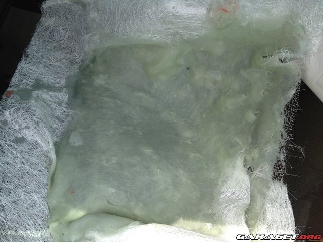

Jaha lite progress nu då vad det gäller plastning.
https://www1.garaget.org/gallery/images/115/114974/114974-3847b598da35f9e5a8c03fb513d0cfd6.jpg
https://www1.garaget.org/gallery/images/115/114974/114974-ac06de8898b68019c006260ca96e6cac.jpg
https://www1.garaget.org/gallery/images/115/114974/114974-2a1a68697cef046fe5c4a086d12cfdcd.jpg
OJOJOJ vad det är mycket jobb med detta! blir slipa plasta slipa plasta, passa in , slipa å plasta lite till osv osv smile
Ett tips till alla som ska försöka sig på detta är att ta nät som är OERHÖRT lättformat. Hade ett HELVETE att få dit plast när nätet satt på plats fastskruvat. det bara ramlar av hela tiden. Om nätet är lättformat får man ut det i samma form utan att det sviktar tillbaka och ändrar form när man försöker ta loss det. När man väl fått loss det är det busenkelt att bara dra dit glasfibermatta med polyester! smile

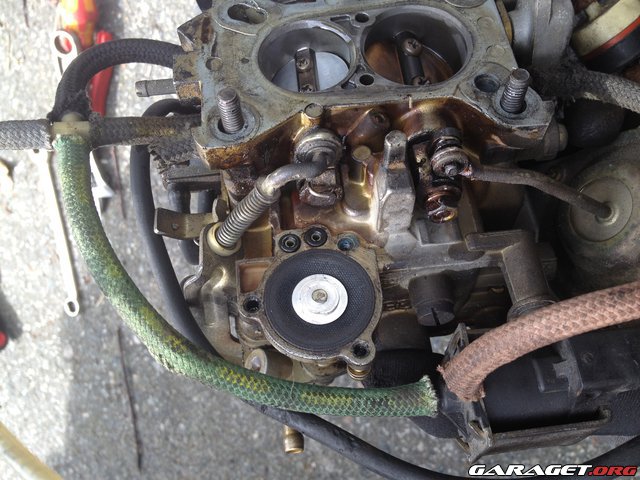

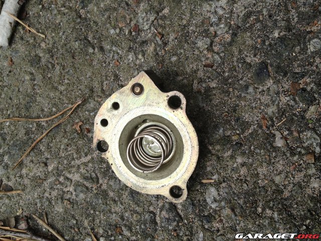

Skruvade loss förgasaren för att kika på läckaget. Jag trodde det satt en packning eller O-ring där som var gången men det gjorde det visst inte.. rengjorde ordentligt och skruvade fast det igen förhoppningsvis hjälper det.
Vet inte vad den runda saken på bilden heter men kanske den behövs bytas för att få bort läckaget? Vi får väl se.
Många vakum slangar var dåliga och många gick av så får bli att köpa vakumslang och byta allihopa när man ändå river i det big_smile
