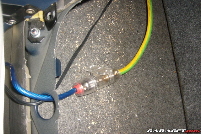

Har tejpat som en galning men blir ändå inte bättre, när man höjer så bryter steget. Jag hittade en till grej och jag vill veta vad ni tror.
Den blåa kabeln är pluskabeln är från batteriet och är markant mindre än den som är efter säkringen. Kan det vara så att den får för lite ström pga detta?
Säg vad ni tycker!
