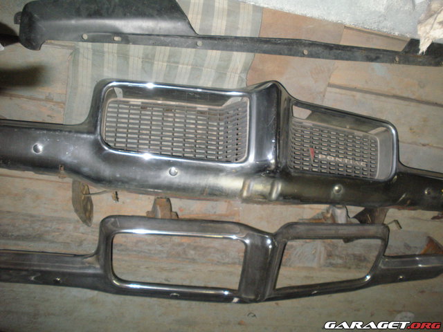

https://www1.garaget.org/gallery/images/64/63506/63506-d34cc434a23e42a541bd06e71777063e.jpg
Nya fronten överst.
Kromet har släppt lite på den gamla på 2 ställen men har förövrigt bättre krom än den nyinskaffade stötfångaren, så blir nog den nya som får bli svart. Eller? roll
Sen fick man med 2st "hela" grillar. Den gamle var defekt så det gillar vi!
Listerna på sidorna ska bevaras som de är. Kmr dock tillverka 2st snarlika i plåt eller gjuta i glasfiber och lackera svart smile

beror väl lite på hur stora skadorna är på den med bäst krom? Jag skulle ju behöva en med bra krom... wink
hur ska du få färgen att fästa då? blästra eller slipa?

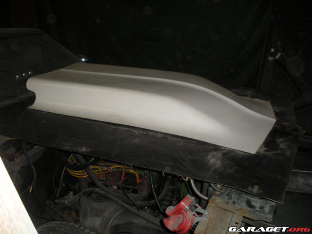

https://www1.garaget.org/gallery/images/64/63506/63506-7446fe38f243eba07b4fd83b3bb15b39.jpg
Lägga scoopet så långt bak som möjligt på huven?

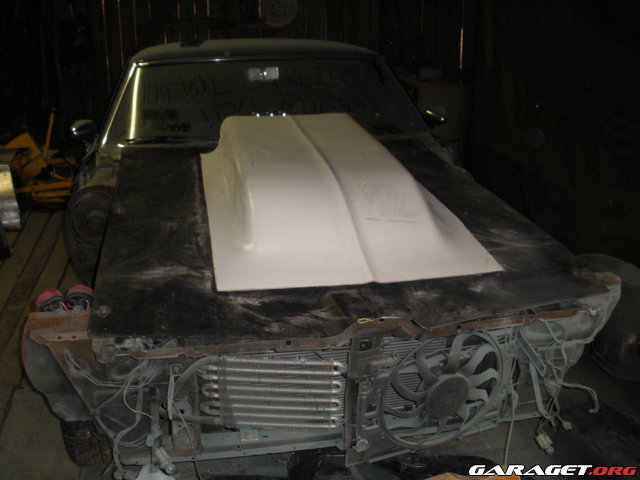

https://www1.garaget.org/gallery/images/64/63506/63506-daeeb96e3b8577fbbaced615b183ad84.jpg
Sen hur jag ska plasta upp scoopet (så det ser bra ut) fram på huven så det inte blir ett sådant glapp mellan scoop/huv är ju ett mysterium...

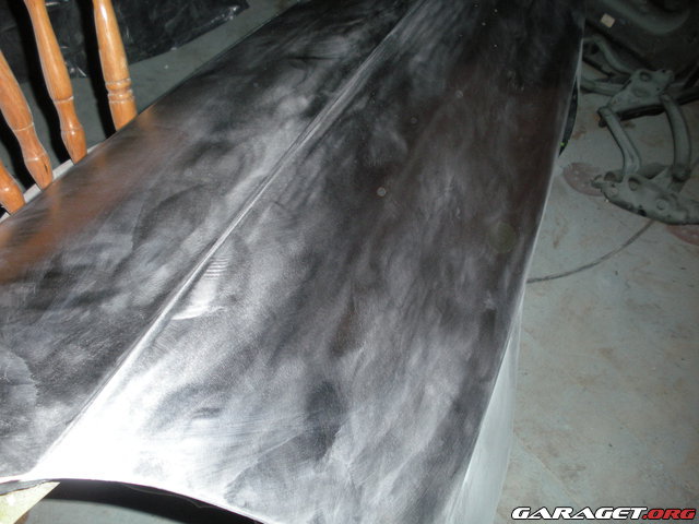

https://www1.garaget.org/gallery/images/64/63506/63506-c7a3e1e184ca45696a9469bc3b86e6fc.jpg
Drog över skärmen med 240 papper efter grovslipandet, men man kanske bör gå ännu högre för att få bästa finishen innan spackling & lack?

Ja 240 papper är väl i grövsta laget smile   kul projekt annars wink

Blev 240 papper, sen 320. Svårt att hitta finare till 125mm rondell verkar det som tongue Oja!

jag våtslipar med 400 sista gången, blir rätt okej resultat om man lägger lite tjockare färg smile

Får nog bli våtslip innan också tongue

Och sen torrslip 600 på slipgrunden smile

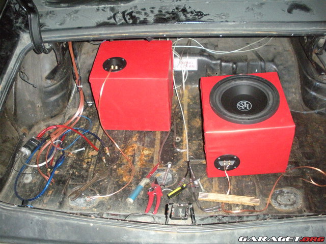

https://www1.garaget.org/gallery/images/64/63506/63506-f96d91a47498d4acbc1d57f4f6a50b7f.jpg
Ljudbygge. Behövs slipas och lackeras... Men blir väl till hösten.

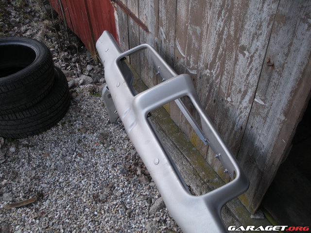

https://www1.garaget.org/gallery/images/64/63506/63506-95d07f2a7fea3e9cb2663904d120fea7.jpg
Tillbaka från blästringen. Slipas lite och spacklas lite på fronten.
