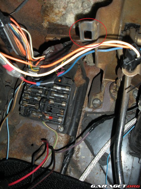

https://www1.garaget.org/gallery/images/64/63506/63506-439e38726d68b6b2a002a8cc931bcac0.jpg

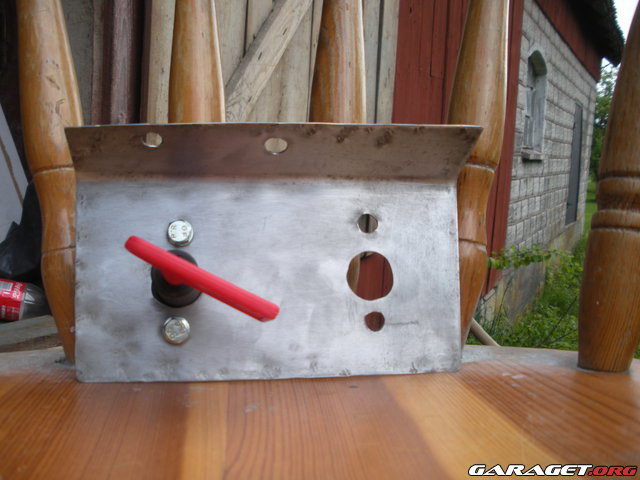

Fixar till elproblemen.
https://www1.garaget.org/gallery/images/64/63506/63506-21b775157d2c10e516bcf9e3fd551bed.jpg
Brytaren till jordkabeln skall in i bilen. Bra jordplats?

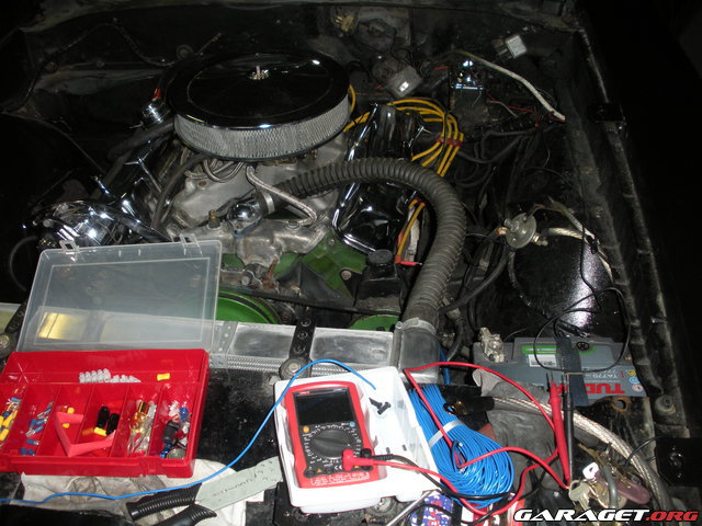

https://www1.garaget.org/gallery/images/64/63506/63506-80ff4fd0a3e4f0d02666d759e366bc1d.jpg
https://www1.garaget.org/gallery/images/64/63506/63506-6f11e5a91256a9569a33c084ecb41e3b.jpg
Ser lite beast ut... Svart lack och rostfria bult så ska det nog bli fint.

tror inte det är lämpligt att jorda där, ser skruvad ut konsolen? , men prova & ohm mäta där & mot nån annan jordpunkt tex motorblock , batteri, eller karossplåt & jämför ska ju ligga nära det värde du har om du lägger ihop kablarna på mätaren.

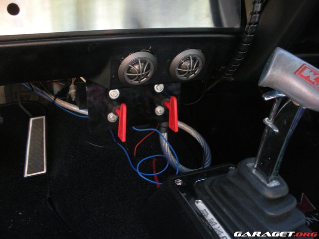

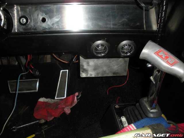

Fått bytt startmotorn idag, starta direkt och låter underbart!
Generatorn laddar som den ska för första gången efter lite mek med kablaget.
Strömbrytarna på plats inuti bilen. Stripsa upp kablaget och dra om lite så kablarna inte blir såpass synliga.
