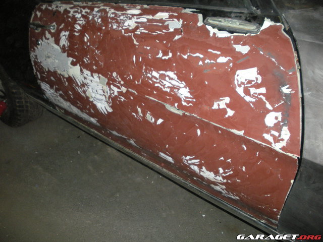

https://www1.garaget.org/gallery/images/64/63506/63506-f76288aa1606ffc0ebb66f53570c0710.jpg
Skärmarna i princip klara, behöver bara gå igenom dem med fint papper.
Påbörjat lackborttagning av ena dörren, värmepistol och spackelspade, sen slipmaskin framöver för att få en plåtren yta.

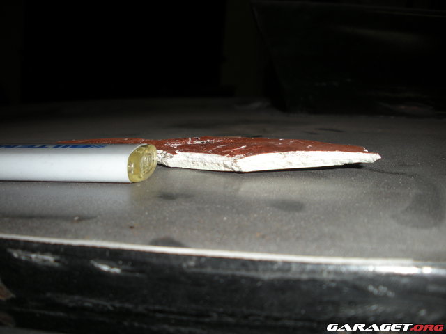

Stötte på ett massivt lager spackel (1.5cm) när jag "skrapade" bort färg från dörren... Hm ska ta bort spacklet och se vfr de spacklat så mkt där (verkar som att dörren fått en smäll)

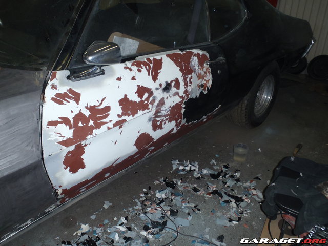

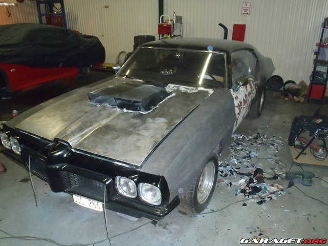

https://www1.garaget.org/gallery/images/64/63506/63506-bbf2bf8de17bd71395956ef248bf092a.jpg
Börjar ta sig, men lång väg kvar.

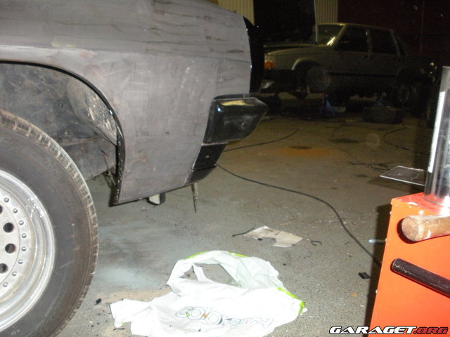

https://www1.garaget.org/gallery/images/64/63506/63506-116e1b38d96e8958c154fbaed77eae66.jpg
Paketet låg på instrumentbrädan... Inte nog med att de gnagar sönder allt de röker också.... cool

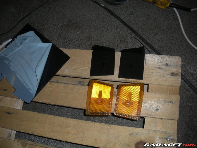

https://www1.garaget.org/gallery/images/64/63506/63506-4b57022a0411c7474dc38bc3cf848b90.jpg
FIxade lite röktonat plexi till blinkersen. Såg dock väldigt svart ut så får se hur det det blinkar, annars får det bli vanligt plexi med svart sprayburkstoning.

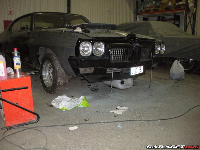

https://www1.garaget.org/gallery/images/64/63506/63506-e1e3facde8c17b7373996ecbbcbeac22.jpg
https://www1.garaget.org/gallery/images/64/63506/63506-9f8d3d8f8dc8802e3f2ce1a5bcb8f35d.jpg
Bra mkt bättre än oranget iaf!

#330
dom där är väl bara sidomarkeringslyktor, så var det iaf på min Lemans. blinkers & parkeringslyktor i dom vita framåt.

6 643 Inlägg
23 november 2011
#332
Rigg0 skrev:
Vad fan är sidomarkeringslyktor? XD Vad gör dem för nytta? Då spelar det ingen roll vilken färg det är på dem?
samma som parkeringsljus fast åt sidorna. brukar vara orange eller rött glas på amerikanska bilar,
du borde ha även på sidorna i baklysena på din, små glödlampor ute i hörnen på baklyktorna??

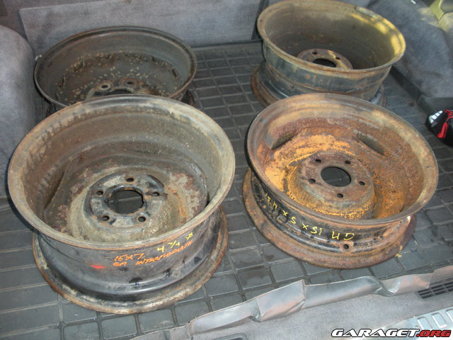

https://www1.garaget.org/gallery/images/64/63506/63506-f180b864dd814ab200bb064c0a79f089.jpg
2x5" & 2x7". 2x7" är nästa månad 2x10".

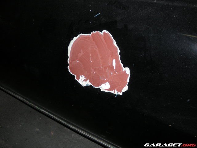

https://www1.garaget.org/gallery/images/64/63506/63506-921dc0573daed6337f1a53c297b412ec.jpg
Visade sig att ena dörren är "något" smälld.....

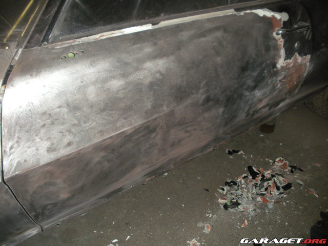

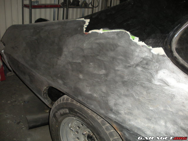

https://www1.garaget.org/gallery/images/64/63506/63506-057b82917ad7fed3eb8566e605695d12.jpg
Skrapa skrapa skrapa...
https://www1.garaget.org/gallery/images/64/63506/63506-3d5a24602bcbb80d89db2e4d25588404.jpg
En och en halv timma skrap...
https://www1.garaget.org/gallery/images/64/63506/63506-a67b9abd3dfe308aa11bacebd8047dc5.jpg
En och en halv timma slip... Båda dörrarna är nu iaf till 95% nerslipade.
https://www1.garaget.org/gallery/images/64/63506/63506-e13a523fdc4218ac269443443fe5fab4.jpg
Går inte å ta bra kort i garaget med den gamla kameran... Sidoplåtarna nerslipade.
Kommer helhetsbilder på utveklingen av slipandet så småningom. Måste ladda systemkameran först... roll

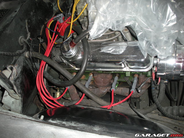

https://www1.garaget.org/gallery/images/64/63506/63506-15accfe6b4e43b7381e0d79116f38ba1.jpg
MSD tändkablarna börjar ta plats. Gött å bli av med de gula 10m kablarna....
Ska dras lite snyggare framöver. Känns inte så relevant att lägga ner tid på det nu.

http://www1.garaget.org/gallery/images/64/63506/63506-057b82917ad7fed3eb8566e605695d12.jpg
http://www1.garaget.org/gallery/images/64/63506/63506-3d5a24602bcbb80d89db2e4d25588404.jpg
http://www1.garaget.org/gallery/images/64/63506/63506-a67b9abd3dfe308aa11bacebd8047dc5.jpg
http://www1.garaget.org/gallery/images/64/63506/63506-e13a523fdc4218ac269443443fe5fab4.jpg
