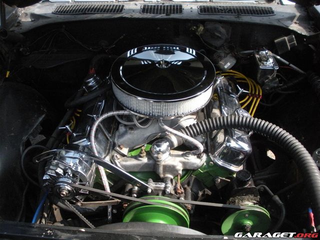

https://www1.garaget.org/gallery/archive/63506/916854_ajlrjp.jpg
Ny luftrenare och filter. Andra filtret var nog ganska slut...
https://www1.garaget.org/gallery/archive/63506/916856_n9v7he.jpg
Ett steg närmare drömmen. smile

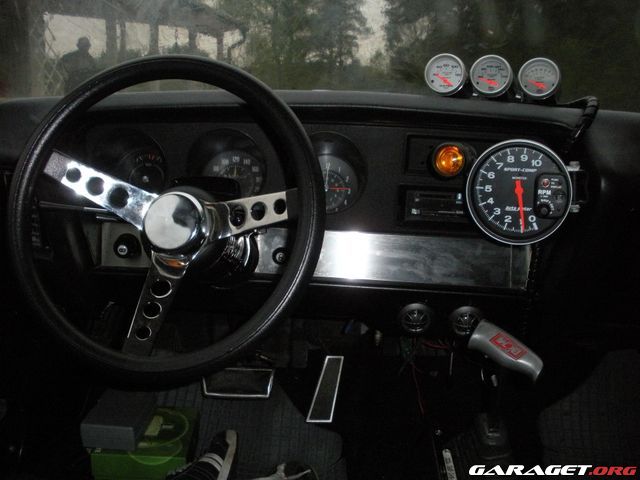

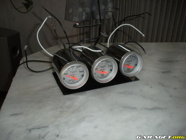

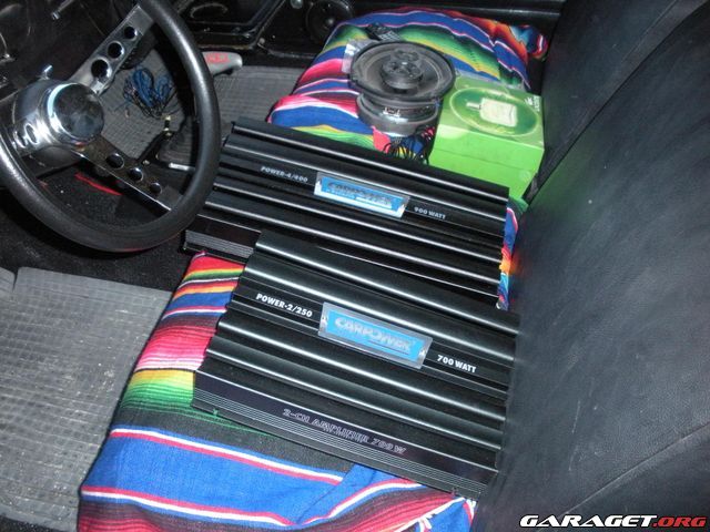

https://www1.garaget.org/gallery/archive/63506/934643_17kbcv.jpg
Mätarna på plats och ikopplade. (ej kopplat in olje-temp än) Blev bra :)
Diskanterna till DLS RS5A kitet syns nere där de förra mätarna satt, sitter som en smäck!
Kopplat till ett CarPower Power-4/400 steg.
Blev riktigt bra ljud! Helt klart nöjd med framsystemet! :)
Baksystem kmr bestå av 2st DLS R1073 - 7x10" 3-vägs Koax & 2st DLS 8" Basar (Ej bestämt vilka än)

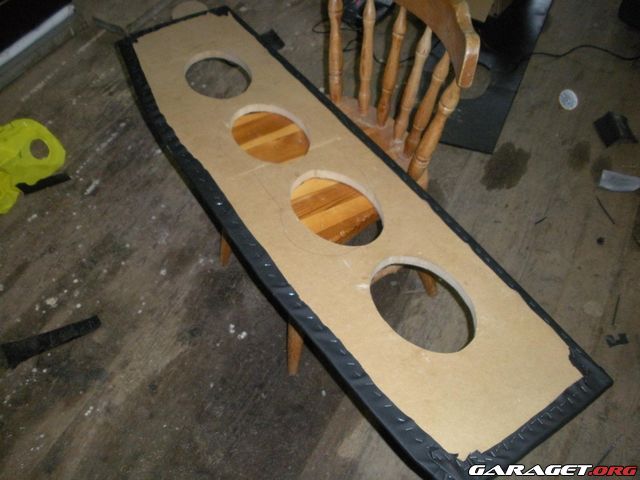

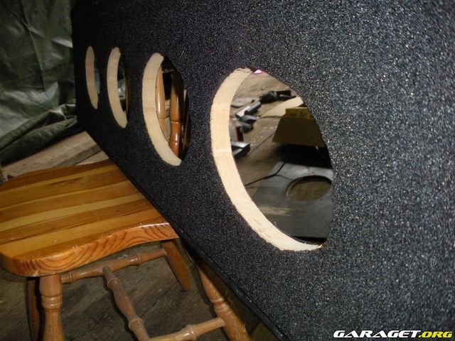

#138

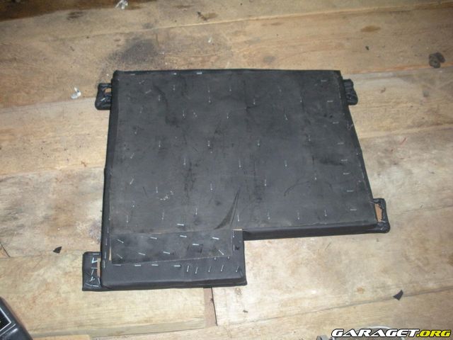

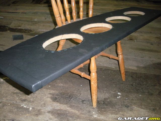

https://www1.garaget.org/gallery/archive/63506/937849_njjcz9.jpg
https://www1.garaget.org/gallery/archive/63506/937850_9ee2sl.jpg
Dämpade undersidan med någon special dämpmatta från brl. Smidig att arbeta med + att det förhoppningsvis kmr bli stumt och fint smile
https://www1.garaget.org/gallery/archive/63506/937852_uyx9j0.jpg
Sketen kameralins och sketen bräda...
Resultatet blev dock jävligt bra! (Hoppas bara skiten passar big_smile)

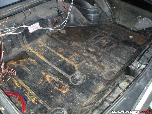

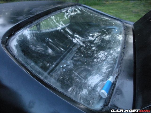

https://www1.garaget.org/gallery/archive/63506/938072_ky2ic7.jpg
Va i helvete?! Det har regnat in lol Det är alltid nått...
Får ta och slipa ner detta område också, sen en liten lack på det:)
https://www1.garaget.org/gallery/archive/63506/938075_t0gho7.jpg
Tog bort kromlisten och hittade snabbt problemet. Skitdåligt tättat!!!
Köpa silikon för våtrum imorn då!

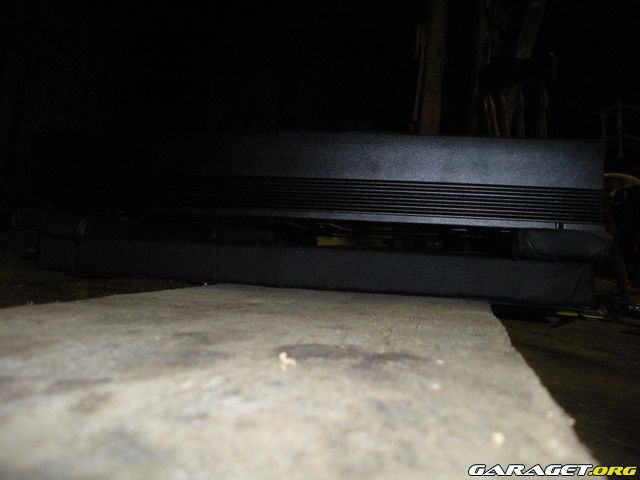

Fick gjort en monteringsplatta till stegen (Undersidan) då jag inte hade någon lust att borra hål i skuffen och montera dem rakt på chassit...
https://www1.garaget.org/gallery/archive/63506/938082_ygamts.jpg
Uppifrån.

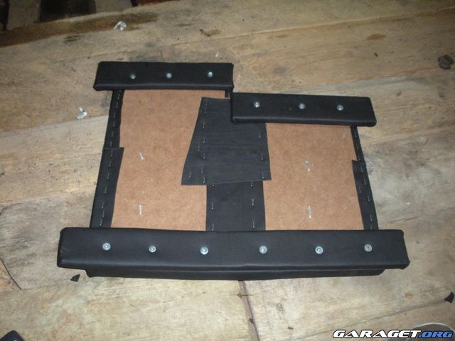

https://www1.garaget.org/gallery/archive/63506/938083_q7p9x4.jpg
Så roligt blev det... Fyller iaf sin funktion.
https://www1.garaget.org/gallery/archive/63506/938085_e3kyfv.jpg
Gjorde en distans mellan brädan och stegen då dessa steg andas underifrån.
Blev nog rätt bra ändå smile
