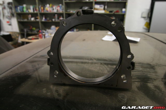

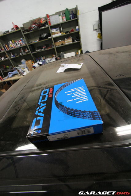

https://www1.garaget.org/gallery/archive/11105/888841_hvztkd.jpg
Nytt kamdrev från cp-service med bättre kil

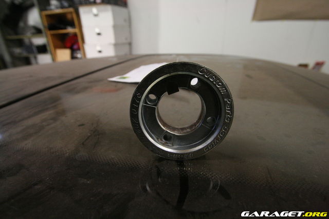

https://www1.garaget.org/gallery/archive/11105/888843_ln5xgw.jpg

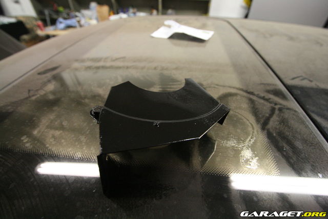

https://www1.garaget.org/gallery/archive/11105/888847_tmrz8p.jpg
Nylackad kåpa till kamremen

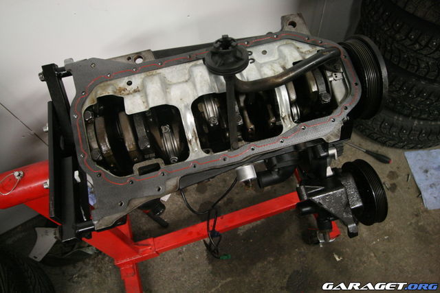

https://www1.garaget.org/gallery/archive/11105/888851_d9dihq.jpg
Packbox + packning trycktes dit

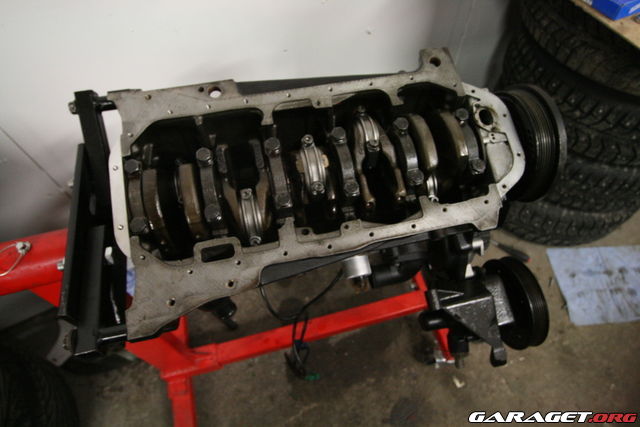

https://www1.garaget.org/gallery/archive/11105/888856_o6hrzk.jpg
Botten nästan klar
https://www1.garaget.org/gallery/archive/11105/888860_wcmxuz.jpg
Bara tråget kvar!

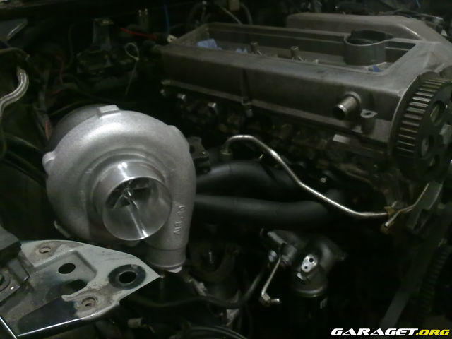

Lite snabba dåliga bilder här bara...Mera kommer i bättre kvalite! smile

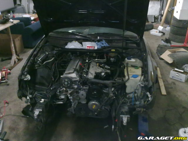

https://www1.garaget.org/gallery/archive/11105/904006_52tu98.jpg
https://www1.garaget.org/gallery/archive/11105/904007_lj9zia.jpg
https://www1.garaget.org/gallery/archive/11105/904008_3t9zpl.jpg
ÄNTLIGEN var den på plats igen! smile

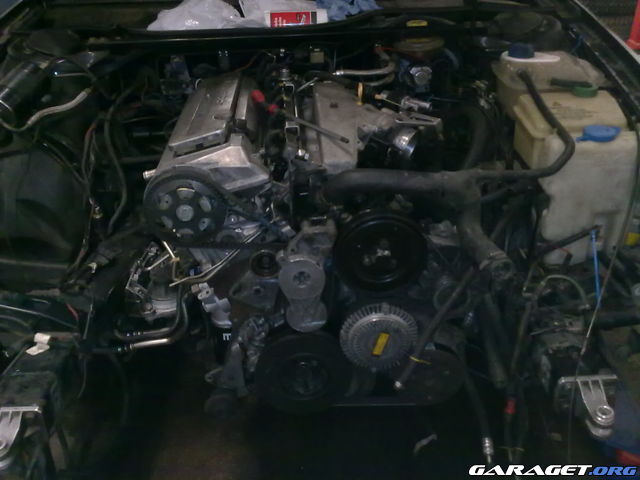

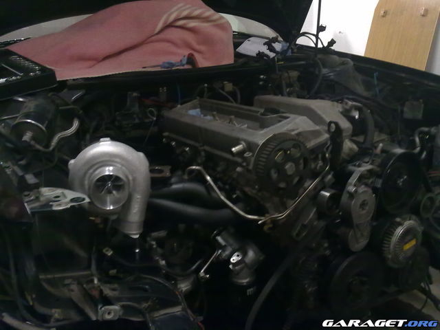

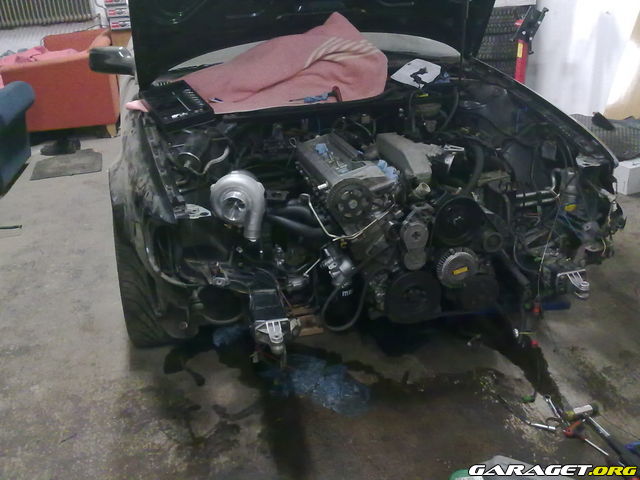

Kamrem insjusterad och spänd på plats smile
Multirem injusterad och spänd på plats smile
Vissa pinbultar på grenröret avkapade
Jävligt mycket kablage på plats ink givare osv
Nästan alla vattenrör på plats
Koppling luftad
Batteri monterat provkört nya startmotorn
Och väldigt mycket mera!
https://www1.garaget.org/gallery/archive/11105/908997_hiugsd.jpg
Dålig bild men nästan allt på plats!
https://www1.garaget.org/gallery/archive/11105/908998_gmb6pt.jpg
Dålig bild men nästan allt på plats igen!

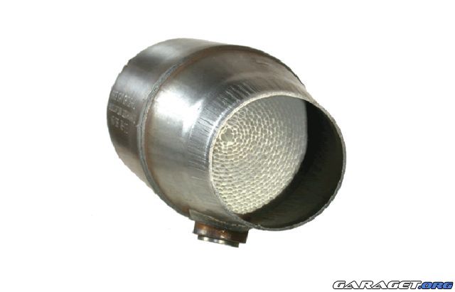

Beställde lite mera grejer till kärran idag!
Tänkte prova på lite budget prylar. Så la en beställning på följande hos Ridetech smile Funkar det inge bra blir det märkes prylar även här såklart! smile

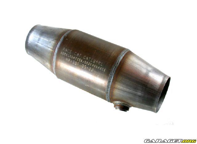

https://www1.garaget.org/gallery/archive/11105/909911_vkn410.jpg
100cells racekat
https://www1.garaget.org/gallery/archive/11105/909913_y1rpii.jpg
100cells racekat

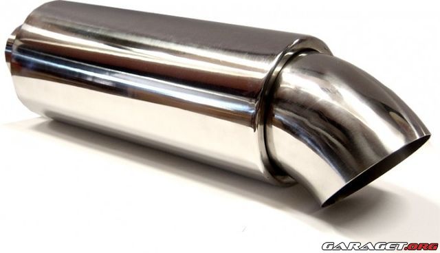

https://www1.garaget.org/gallery/archive/11105/909915_fuy78z.jpg
4" Dieselkrök smile Nu fattas bara "1,9tdi" emblemet smile Ska beställas från Audi smile

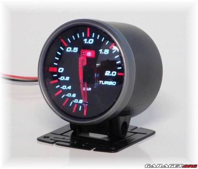

Är inget fan av massa mätare å skit så om jag inte får till den lite snyggt där den inte syns så ska den ej användas. Får se hur jag gör!

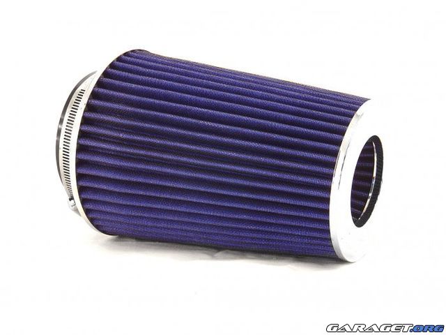

https://www1.garaget.org/gallery/archive/11105/909918_7oz6ed.jpg
Dubbelkonat filter. Modell större smile
