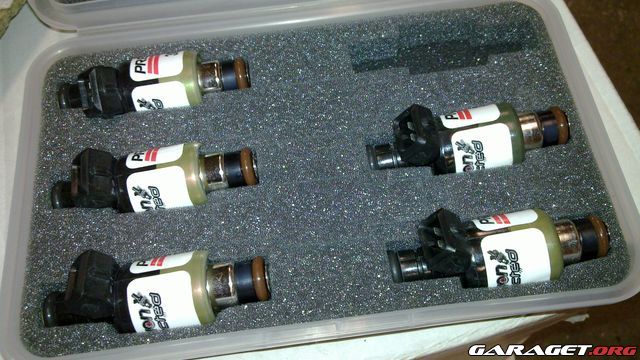

https://www1.garaget.org/gallery/archive/11105/922887_y21gf6.jpg
Spridarna smile Precision här med smile

Flödes matchade antar jag? Kanon saker det där! smile
Ingenaning vad innebär det? CP-service rekomenderade dom iaf smile
