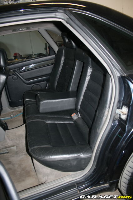

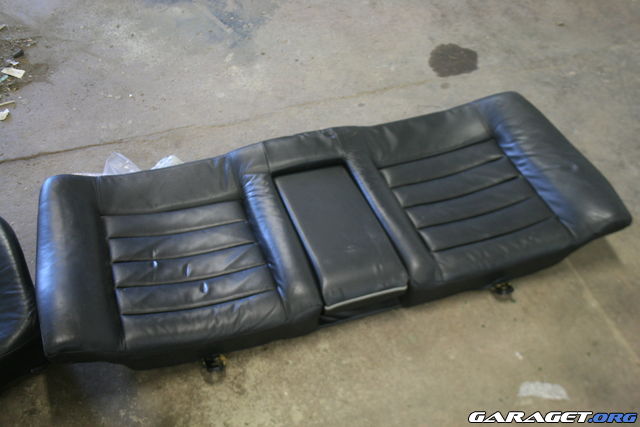

När jag köpte bilen var det baksäte ifrån en avant! Inte så bra passform på ryggstödet va ? big_smile
https://www1.garaget.org/gallery/archive/11105/774107_yfkoei.jpg

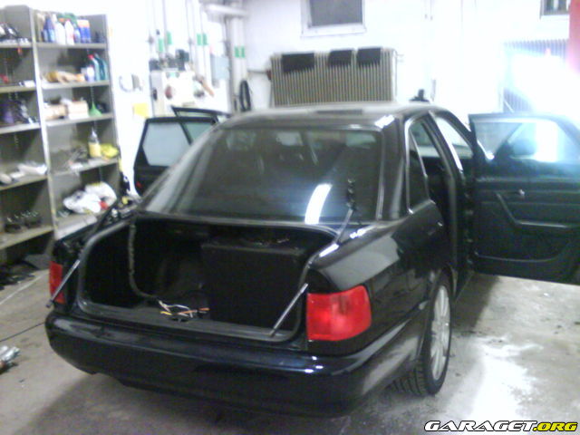

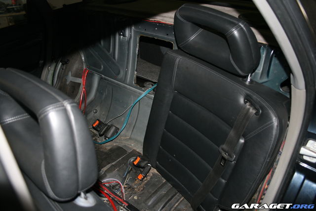

Blev lite bättre med baksäte som passade! smile Dock upptäckte jag att batteriet som sitter under sittdynan är för högt så det passar inte till 100% Men får leta nytt batteri! Sedan ser man även den provisoriska kabeldragningen som det ska ändras på!

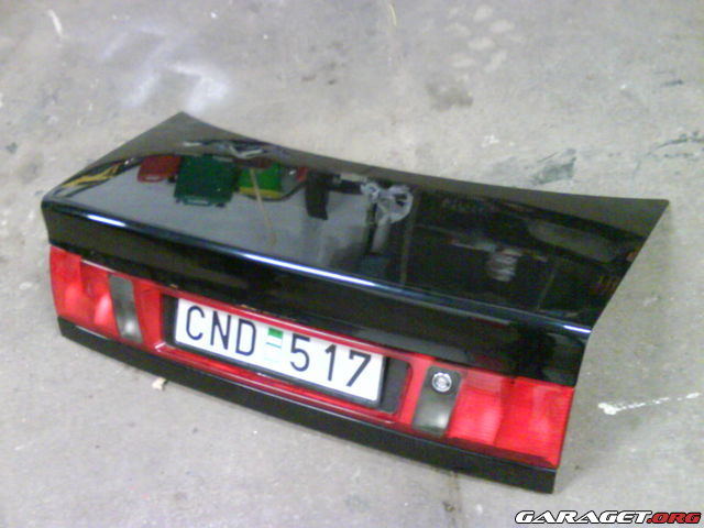

https://www1.garaget.org/gallery/archive/11105/774567_md4mjf.jpg
Galvsläpp på skuffen
https://www1.garaget.org/gallery/archive/11105/774570_5zdr5g.jpg
Gick iväg på lack idag!

passa dig för batteriet, sitter ett typ galler på undersidan av baksätet, 2 polare till mig höll på att elda upp sina bilar för batteriet va för stort, vart kontakt mellan polerna genom baksätet.
Egenföretagare
2 496 Inlägg
30 september 2009
Tack för infon! Märkte det jag med så la lite provisoriskt en avskiljare mellan batteri och baksäte men det ska åtgärdas! smile

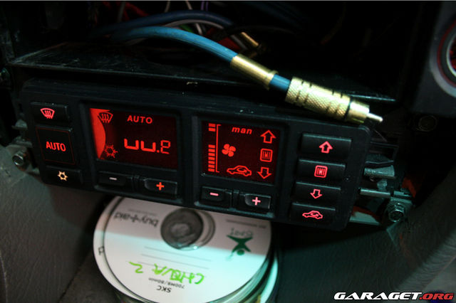

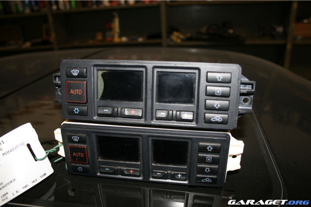

Fick hem ny ACC panel idag! Då det var äckligt mycket pixelfel på den gamla!
Fick den "nya" för 800ink frakt smile Har dock ingen "efter bild"
https://www1.garaget.org/gallery/archive/11105/782071_4rr560.jpg
Pixelfel!
https://www1.garaget.org/gallery/archive/11105/782072_g5trkw.jpg
Där ser man skillnaden på gamla och nya "enheten"

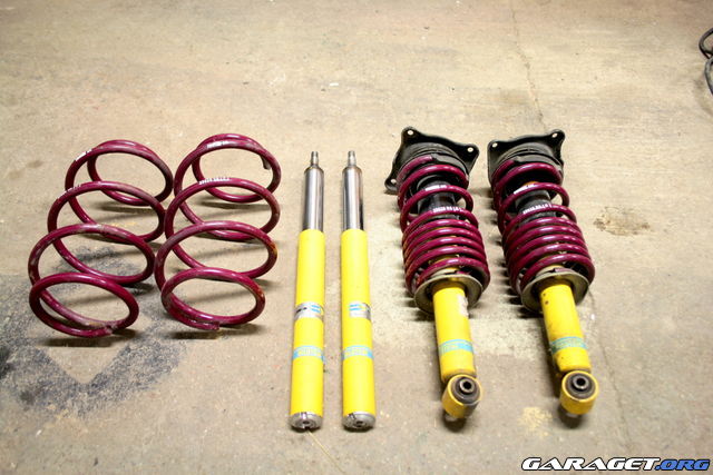

Pga stötdämpar lekgaget bak så införskaffades detta lilla kitt i näst intill nyskick!
Bilstein dämpare runt om och H&R Fjädrar !
https://www1.garaget.org/gallery/archive/11105/785568_432wr2.jpg
Bara att montera då smile
