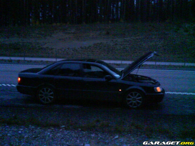

Nu vet jag inte om jag ska skratta eller gråta. Bilen knullade sig själv idag iaf på motorvägen. Höll fullt ett bra tag tills det känndes som att typ fartspärren gick i eller något. Men den bara tappade ork och började blåryka.
Har inte hunnit felsöka. Men det är olja överallt! Låg säkert 3-4 liter i vägrenen under bilen. Går ej runt på starten. Grenrör och Turbo varmt + droppande olja så det slog fyr i grenrö osv. Men gick lätt att blåsa ut smile
Känns halvsurt sådär någon timma efter att det hände =/
EDIT: I dagslägt 6/12 så är jag GLAD att det blev som det blev smile Nu får man sig något att göra iaf smile Hade iofs inte skadat om den höll vintern ut men man kan inte få allt!

3e bilen avverkad på någon månad då...

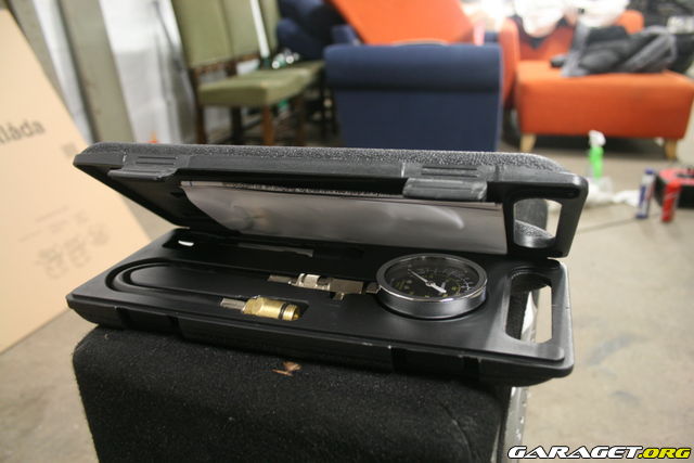

Sådär smile Nu är lägesraporten för tillfället här! Har inte orkat för 5öre att knappt kolla på henne i garaget.
Men drog och köpte en komprissionsprovare på biltema + massa andra grejer.
Räknat från fronten:
Cyl1: 8,9
Cyl2: 8.1
Cyl3: 6,5
Cyl4: 9,0
Cyl5: 0,0
Så nu är det bara börja med rivandet smile
