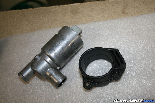

Tomgångsmotorn rengjord.

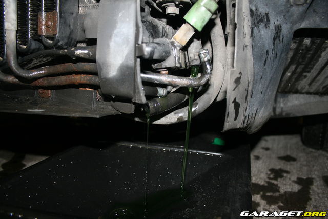

Ac rör urkopplade
https://www1.garaget.org/gallery/archive/11105/810998_poc7yr.jpg

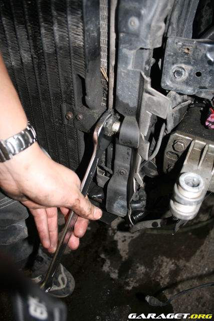

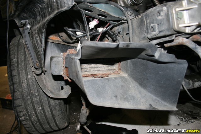

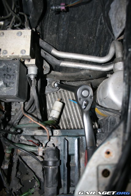

Anslutningen till Ac kylaren sitter med 27mm mutter

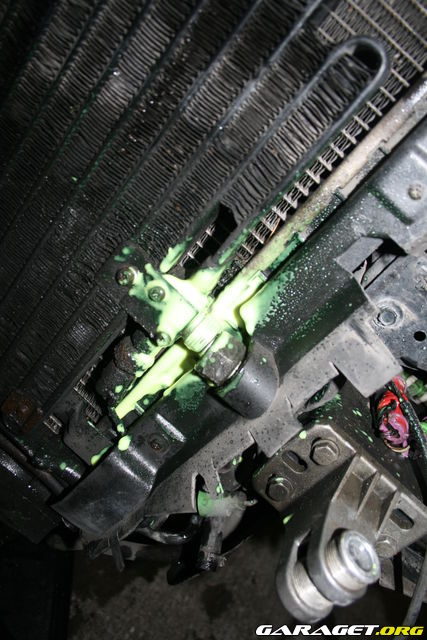

https://www1.garaget.org/gallery/archive/11105/810999_8pa7ak.jpg
Kletigt blir det. Akta ögon å skit

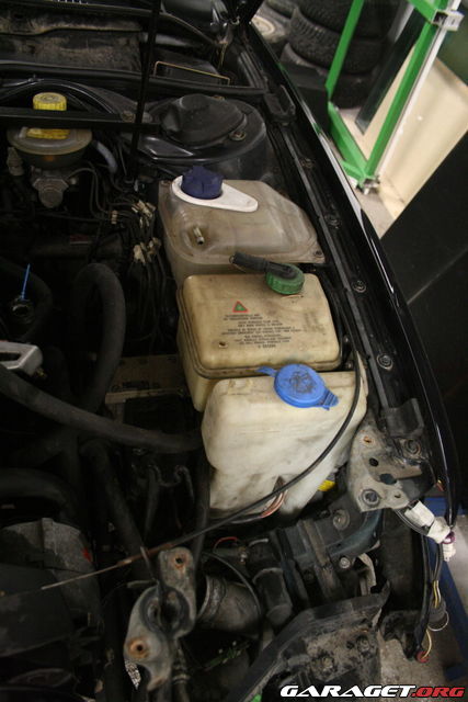

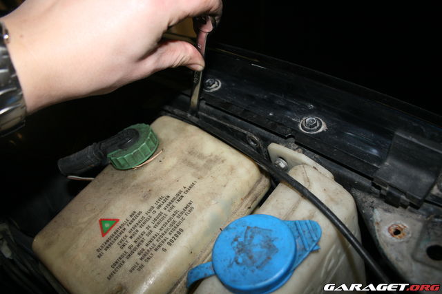

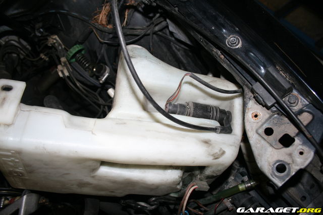

Kylvatten behållaren sitter med 3synliga skruv och slangklamman undertill. Servobehållaren med 3st 10mm i närheten av där nyckeln sitter på bilden.
https://www1.garaget.org/gallery/archive/11105/811486_9i5t83.jpg
Slang till huven. bara att dra ur. Samma pumpen. Sitter en pump på andra sidan behållaren som sköter lyktornas tillförsel av spolarvätska

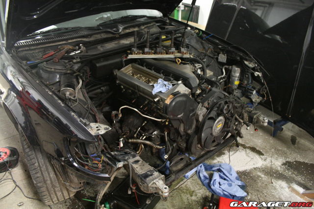

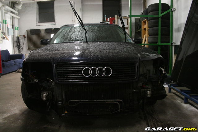

Blir mindre och mindre saker i motorrummet
https://www1.garaget.org/gallery/archive/11105/811490_axys82.jpg

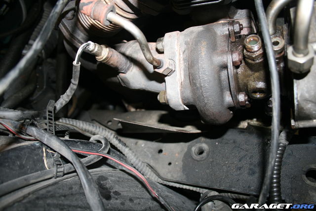

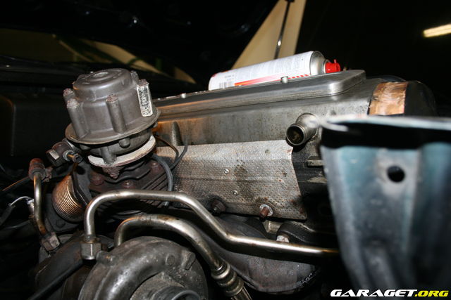

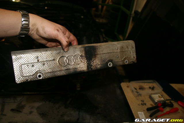

Värmeskölden sitter med en 10mm och en 8mm skruv. Bort med den så kommer du enklare åt downpipe / turbo fästen
https://www1.garaget.org/gallery/archive/11105/811492_5m1l0a.jpg
12mm skruv till värmeskölden mot blocket

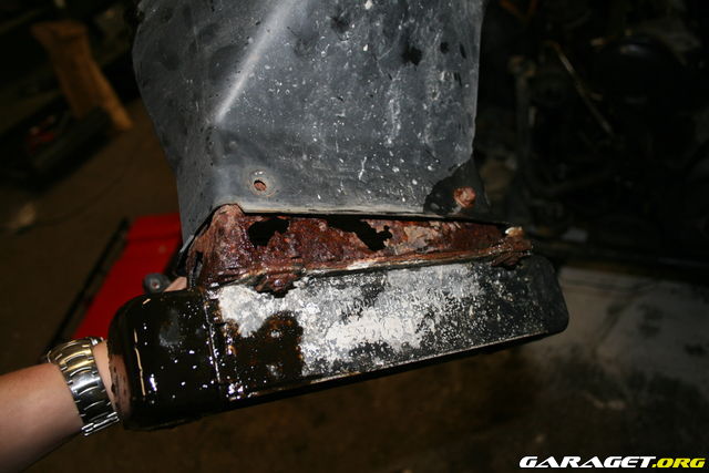

Oljekylarn sitter med 3st 12/13mm skruv och oljeslangarna sitter med 24/27mm
https://www1.garaget.org/gallery/archive/11105/811496_ro4ep7.jpg
Skölden är inte i något vidare bra skick wink Dock är det ju bara skölden. Men å andra sidan lär det ju bli större oljekyl ändå så big_smile

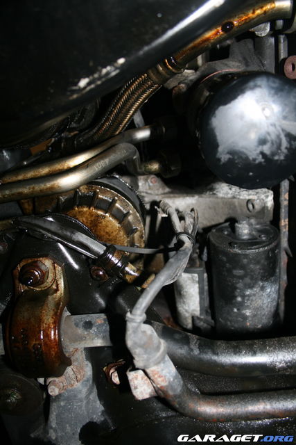

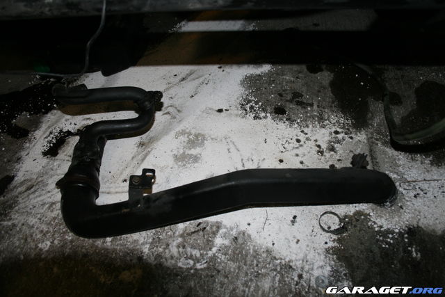

Oljeslangarna övergår till rör och går in till vänster om oljefiltret på bilden

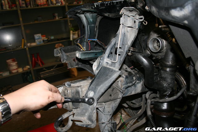

https://www1.garaget.org/gallery/archive/11105/811500_50rkrf.jpg
"Armarna" huvlåsen sitter i sitter fast i 3bult (om du har spolarna till lyktorn kvar) annars är det 2st 13mm
https://www1.garaget.org/gallery/archive/11105/811502_ci3jyp.jpg
"Tryckrörsbalk" borta. Sitter i 2st 13mm även denna

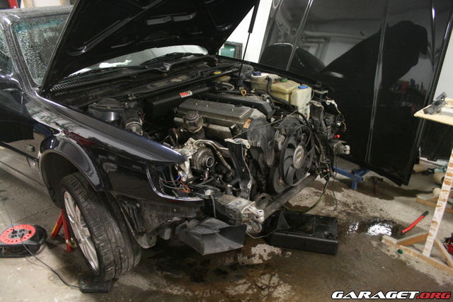

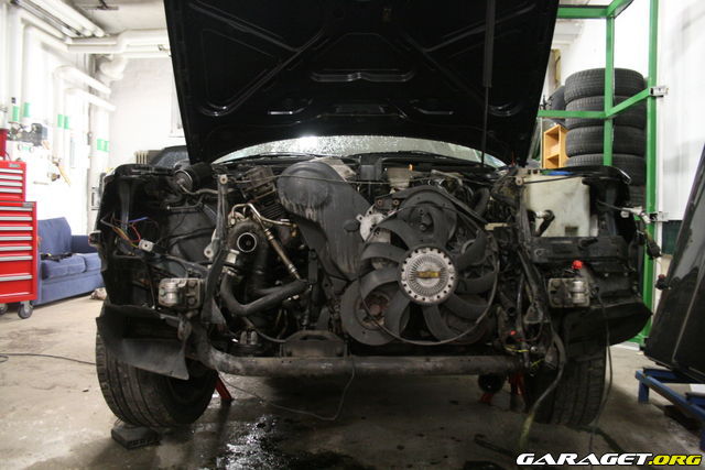

https://www1.garaget.org/gallery/archive/11105/812240_n0b9al.jpg
Intercooler sitter endast i en insex. Och sedan är den bara inträdd i spår i karossen.
https://www1.garaget.org/gallery/archive/11105/812243_ouusl9.jpg
https://www1.garaget.org/gallery/archive/11105/812244_xa838t.jpg
Sådär då var avgassystem. Turbo. Wastegate. Grenrör osv borta smile

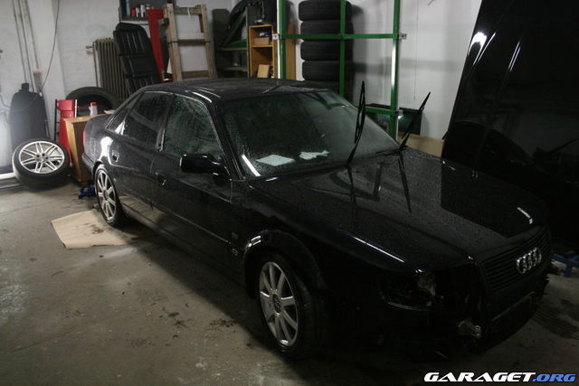

https://www1.garaget.org/gallery/archive/11105/812259_hbisrq.jpg
Tänkte köpa ett par bbs lemans till henne framöver också smile Ris eller ros ?
