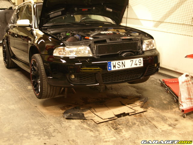

Nedan kan ni följa mitt Rs4a projekt som kommer innebära en totalrenovering av min motor pga att en stake tittade ut genom tråget. Kommer uppdatera allt eftersom det händer något eller att jag får hem grejer som jag köpt till bilen. Ser fram emot när bilen skall rullas ut med nya motorn och förmodligen ett helt gäng pollar mer än den hade innan tongue
Kom gärna med tips på leverantörer av allt jag kan tänkas behöva samt om ni grejjat något med dessa motorer och har erfarenhet av 2,7 BIT...
https://www1.garaget.org/gallery/archive/24267/771564_ny4t3k.jpg
Bilen inne i garaget och operationen påbörjad smile

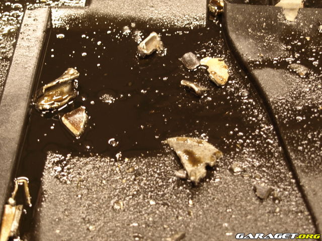

Lite av det som kom ut när det rasslade till...

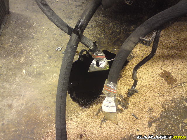

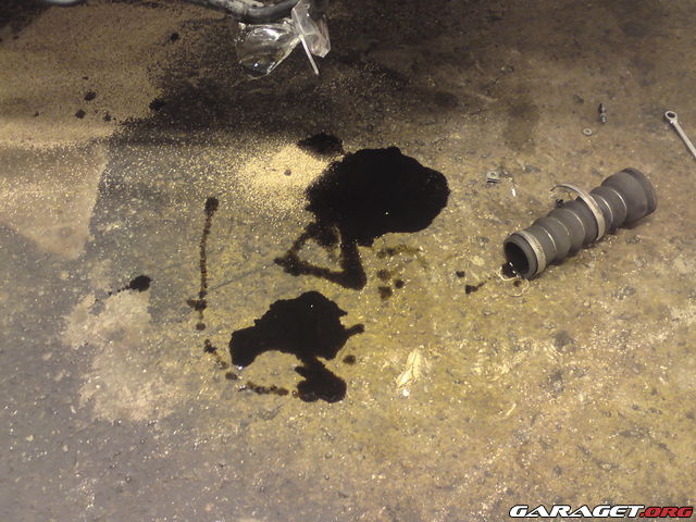

Det rullade på ganska så bra med isärtagningen med en överrakning fick jag allt. När jag plockade bort intrecoolrarna så kom det ut ganska så mycket olja, det va relativt ny olja och i övrigt så va dom mycket fina innuti, inte geggiga och svarta som dom blir efter några år, allra helst om det är ca 2 dl olja i varje. Så jag funderar på om det har något med mitt haveri och göra, men hur i fan ska de ha kommit så mycke olja dit på så kort tid som det tog för motorn och skära ihop, den har inte blårykigt ngt fram till haveriet heller. Och motorn gick tyst, jämt och fint innan de sket sig, samt att oljan va inte kletig eller geggig på ngt sätt, såg nästan ny ut. Plus att turboaggen är kontrollerade av ACE Competition för ca 1500 mil sedan.
https://www1.garaget.org/gallery/archive/24267/771580_i5zjl1.jpg
Oljan från vänster IC...
https://www1.garaget.org/gallery/archive/24267/771581_blzp86.jpg
Oljan från höger IC...

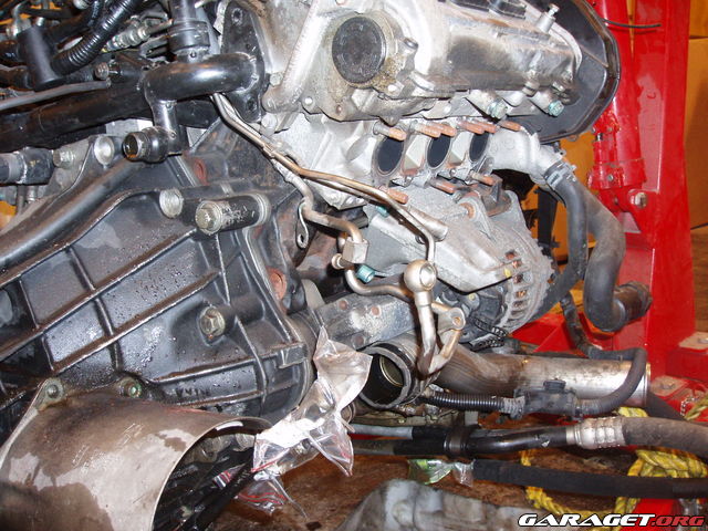

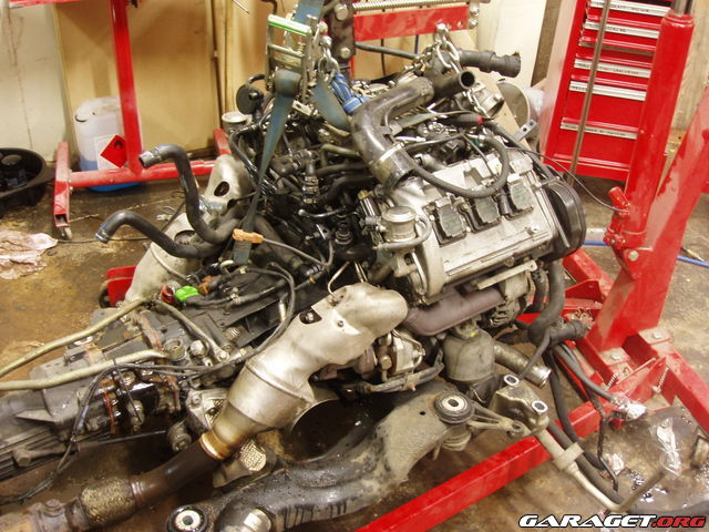

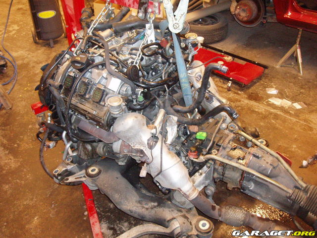

Nu är spisen ur bilen och idag skall den kläs av. Det va lite pill med och få ut den och jag bävar för dagen då den ska in med lite större aggregat och downpipes tongue men de ska nog går fint...
https://www1.garaget.org/gallery/archive/24267/772916_aksqm4.jpg
Kraftpaketet smile
https://www1.garaget.org/gallery/archive/24267/772920_h0vgo4.jpg
Den trasige.... sad
https://www1.garaget.org/gallery/archive/24267/772921_adg5or.jpg
V8??? Skulle nog gå.... HEHE... cool
Ikväll kommer förhoppningsvis bilder på hålet i tråget m.m...

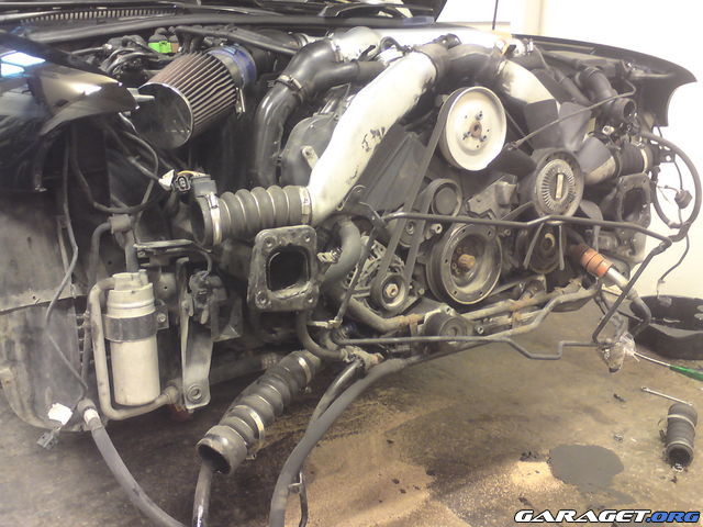

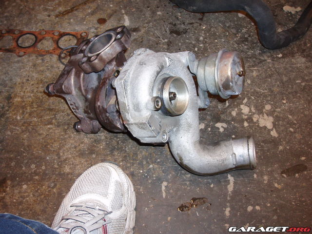

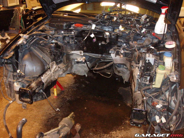

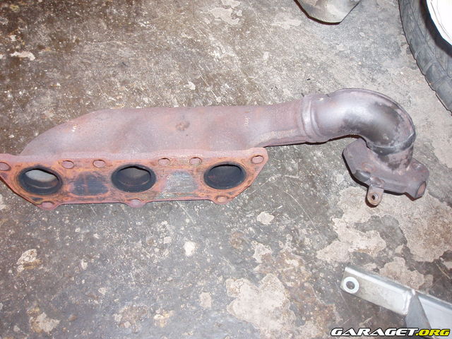

Det vart inte så mycket gjort idag som jag hade hoppats, fick bort framvagnsbalken, ett grenrör och ena turbon.
https://www1.garaget.org/gallery/archive/24267/773226_2xcmbt.jpg
Sakta men säkert...
https://www1.garaget.org/gallery/archive/24267/773227_gtkf8l.jpg
En liten snäcka smile
https://www1.garaget.org/gallery/archive/24267/773228_3qpb11.jpg
Får hoppas jag får mer gjort imorgon...

Kolla om du har haft tät vevhusventilation också ? Den kan trycka sönder till de ena och andra tongue
Man bruka ofta ha lite olja i intercooler, men två dl låter ju lite väl mkt ! Hehe. Ska bara ana hur mkt olja och skit som flyger i tryckrör/ic !
Hade ACE Competition kollat över dina 2 st intercoolers ?
