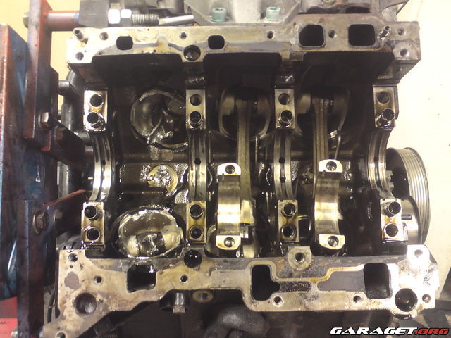

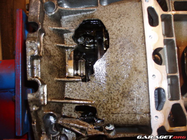

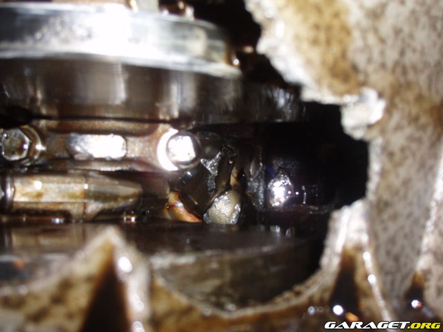

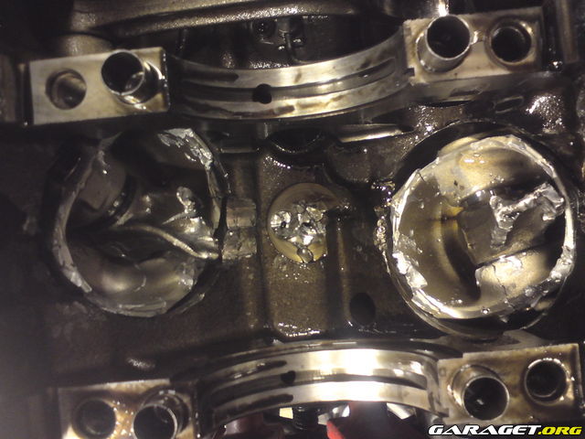

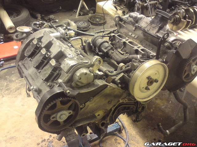

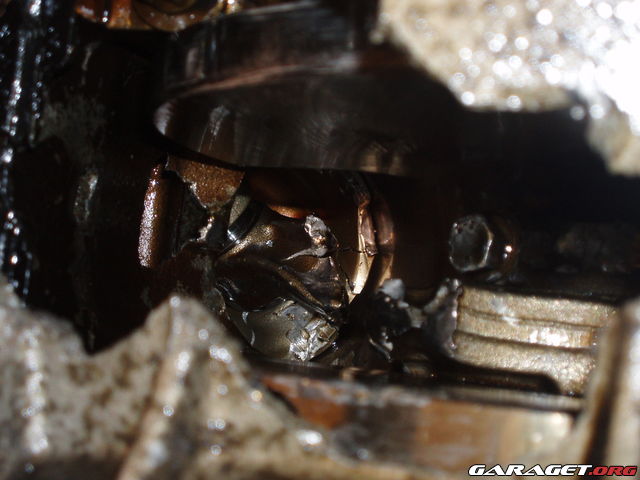

Idag fick jag lös lite mer prylar och motorn hänger i motorställningen. Fick inte lös hela tråget men nu ser man iaf tydligt att de är 2 stakar som har gått av. Bättre bilder kommer på det senare.

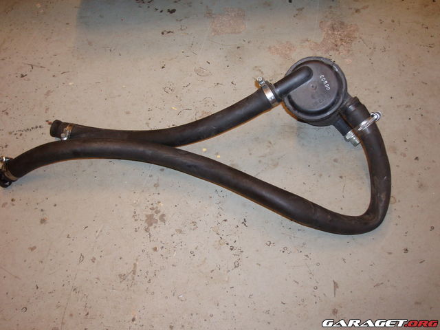

Mest troliga orsaken till haveriet är att vevhusventilationen som är ombyggd av ACE har blivit tattigt gjord, nedan finns bilder på hur slangen till ventilationen ser ut. Det har blivit ett jävla övertryck i tråget m.m, och till slut gick stakarna av, detta förklarar även varför det va så mycket olja i tryckrören och intercoolrarna, oljereturen från turboaggen har inte kunnat gå till tråget pga övertryck samtidigt som oljepumen trycker på, då hade de ingen stans att ta vägen mer än ut i tryckrören.
https://www1.garaget.org/gallery/archive/24267/773907_e5c7aj.jpg
Lådan av..
https://www1.garaget.org/gallery/archive/24267/773908_yyeozu.jpg
Dom två hålen blev det...
https://www1.garaget.org/gallery/archive/24267/773913_wzu8kc.jpg
De e de senaste, trådlös överförning mellan vev och kolv!
https://www1.garaget.org/gallery/archive/24267/773914_ke1ql3.jpg
En till med trådlös överföring!!!

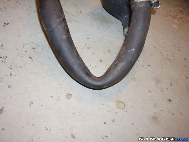

Nedan är bilder på behållaren och slangarna som är till den ombyggda vevhusventilationen, slangarna ligger på golvet helt utan att jag drar i dom eller ngt liknade, det är formen dom har utan påverkan av ngt annat. Den slangen som har den skarpa böjen på sig va yttligare lite böjd när den satt monterad på bilen.
Tror ni det har kunnat flöda någon luft henom denna slang????? Ska ringa grabbarna på ACE imorgon men där har jag väl inget å hämta!!! mad Men å andra sidan så kanske dom kan ringa alla andra som fått detta kitt monterat så fler slipper drabbas!!hmm
https://www1.garaget.org/gallery/archive/24267/773910_5mzt2a.jpg
Avgör själva...
https://www1.garaget.org/gallery/archive/24267/773912_a7lof6.jpg
Tajt, ÖÖÖÖ, JAA!!!

det där ser sjukt ut.. de måste ju ha någon typ av garanti tycker man smile Tjöta på bara

Vad man har hört med personer så är Ace vädigt duktiga, inte att man är en kille som lämnar in saker direkt big_smile Men att ett sådant stort företag gör på detta vis kan man ju inte ens räkna ut om man lämnar in saker sad
Så jag lider verkligen med dig. En ren utskällning ska du ge dom bara. Olika skruvar o sätter fast saker som en bonde nästan inte hade gjort/gör tongue
Ser inte roligt ut med hålen sad Hoppas att vevaxelna klara sig utan att den blev skev ? Det blir väl värre stakar iaf ?

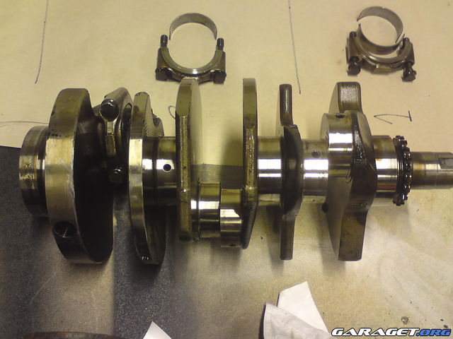

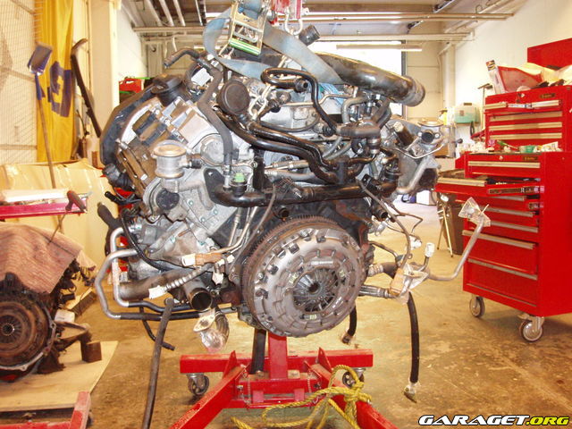

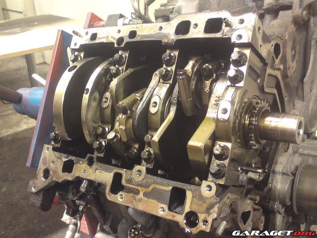

Idag åkte tråg, vev, insug m.m av. Orkar inte skriva ngt, håll till godo med bilderna wink
https://www1.garaget.org/gallery/archive/24267/774595_qzp0a4.jpg
Tråg, kamrem m.m borta
https://www1.garaget.org/gallery/archive/24267/774597_fm81vs.jpg
Veven borta...
https://www1.garaget.org/gallery/archive/24267/774598_r72xjg.jpg
madmadmad
https://www1.garaget.org/gallery/archive/24267/774600_lyvcq4.jpg
Den lille kompakta veven...
https://www1.garaget.org/gallery/archive/24267/774602_t4s0eb.jpg
Insug m.m borta...
Alles för idag, imorgon åker resten av så jag har ett naket block... Sen är de bara och börja handla nytt godis big_smile
