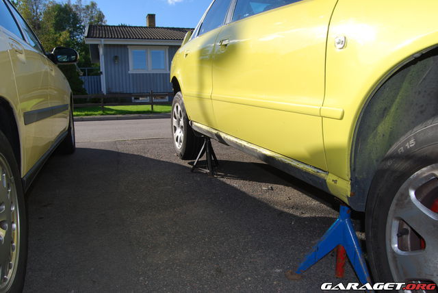

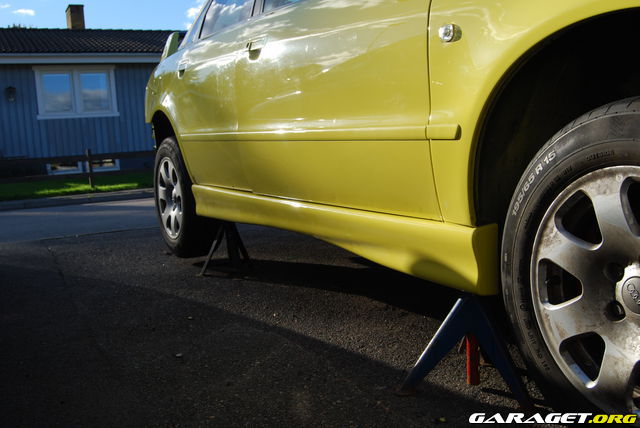

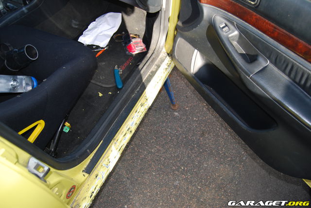

Drog loss den gammla trasiga sidokjolen
https://www1.garaget.org/gallery/archive/32819/1000863_z1cug0.jpg

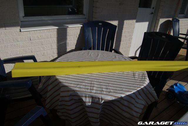

Fick pillat bort allt lim å skit. La även ny färg sen

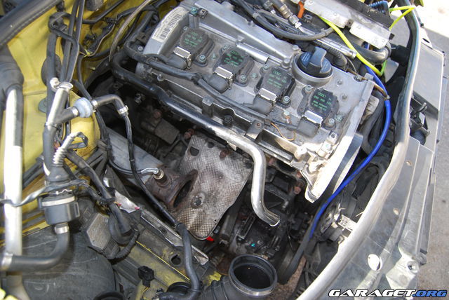

även här händer det saker smile
https://www1.garaget.org/gallery/archive/32819/1000895_6zmab9.jpg

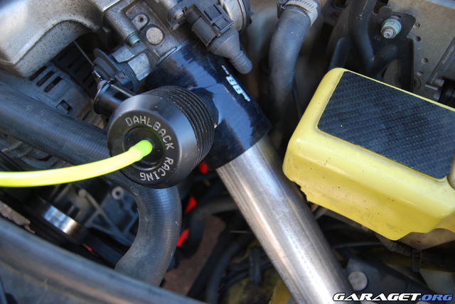

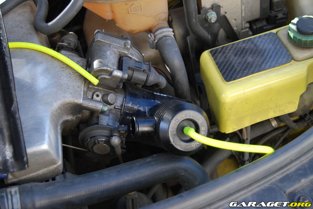

Ny placering av dump vad gillas?

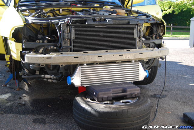

Går lite trögt Men gör nog ett ryck ihelgen här e lite bilder på hur det ser ut nu..
https://www1.garaget.org/gallery/archive/32819/1001571_qaqw4k.jpg
moddar dit lite rör. ska bara bort med orginal ic fästet så är saken biff;)
https://www1.garaget.org/gallery/archive/32819/1001572_rf90ff.jpg
tänkte nyttja krockbalken som ic fäste wink

Dueh, ska du köra den där dumpen(fortfarande min) med originalsprutet så får du shimsa upp fjädertrycket litegrann så den håller tätt på tomgång, eller koppla in en återcirkulering.
