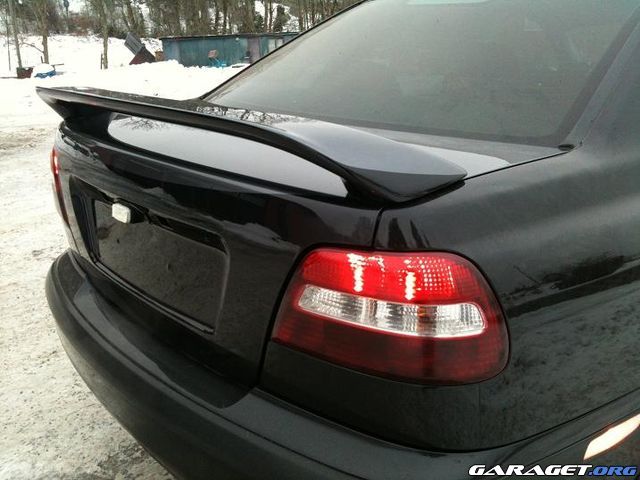

Så där ! Då var nästan Bakpartiet av klarat smile
https://www1.garaget.org/gallery/archive/36791/838478_p9tl4m.jpg
Då var bakpartiet nästan klart wink

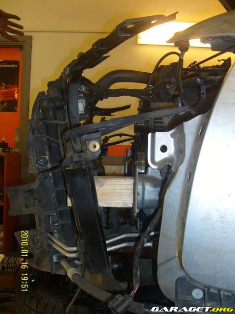

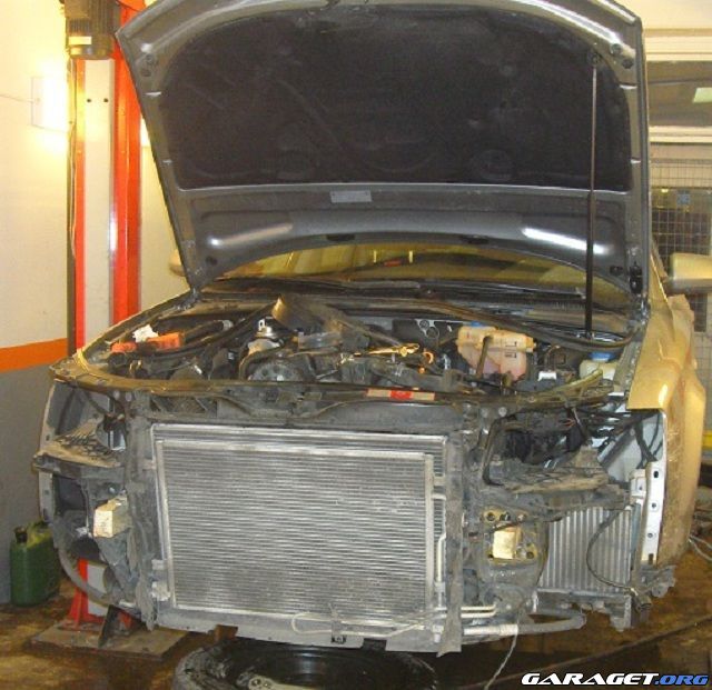

Åkte iväg till http://www.garaget.org/MrCarFreak idag för kamremsbyte + service. Det tog lite längre tid än planerat då ingen av oss gjort det på en audi innan. Lite bilder från dagens 8 timmars pass wink
Bara börja riva
https://www1.garaget.org/gallery/archive/45871/839523_b1ijzc.jpg
https://www1.garaget.org/gallery/archive/45871/839522_n3wsbf.jpg
Den förbannade fronten tog 2 timmar att riva ner. Audi har en förkärlek att gömma skruvar och bultar på alla omöjliga ställen.
https://www1.garaget.org/gallery/archive/45871/839516_k5iio9.jpg
Det var rätt trångt (observera de fina träbalkarna som fick hålla hela frontplåten i luften en bit framför bilen)
https://www1.garaget.org/gallery/archive/45871/839513_paacnh.jpg
Där sitter den jäveln
https://www1.garaget.org/gallery/archive/45871/839518_14sb60.jpg

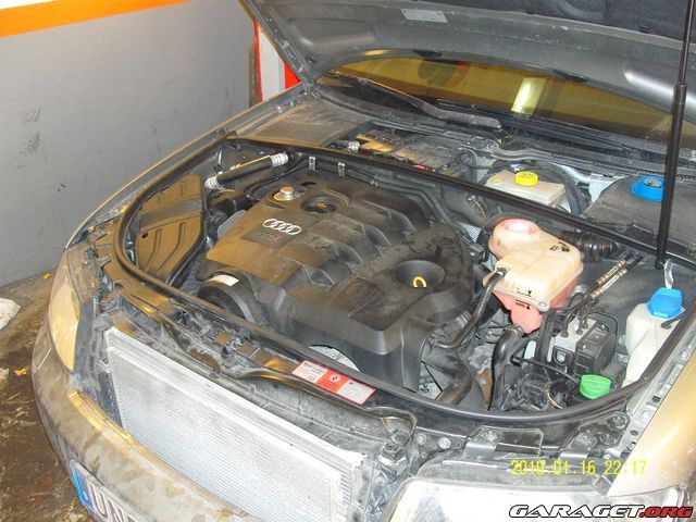

Vi lyckades till slut på få ordning på allt smile
[video]http://www.garaget.org/video/6luhui1qkp9j[/video]
Nu är kamrem bytt, ny olja i motorn, ny glykol, påfylld servoolja och nytt filter big_smile

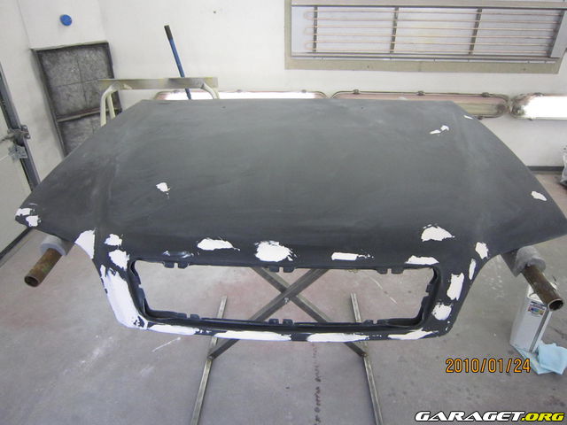

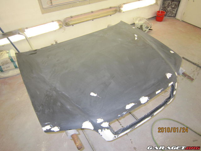

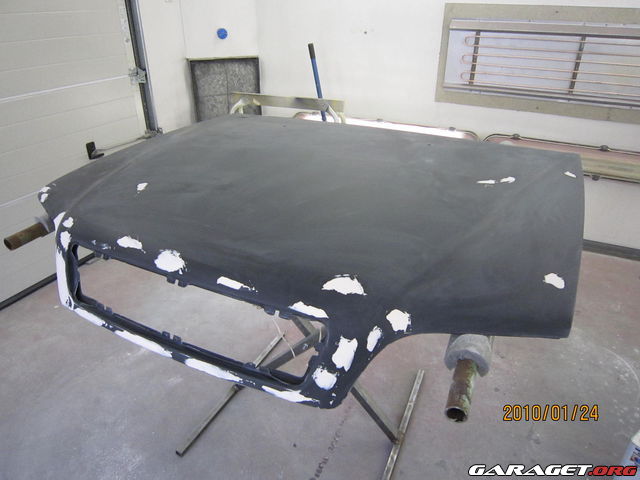

Har satt igång med nästa del på volvo s40:n
https://www1.garaget.org/gallery/archive/104952/844796_xgkpz8.jpg
https://www1.garaget.org/gallery/archive/104952/844797_p3ye27.jpg
Fanns ju ett och annat stenskott på den wink
https://www1.garaget.org/gallery/archive/104952/844798_ktarqa.jpg
https://www1.garaget.org/gallery/archive/104952/844799_65tvrq.jpg
Spacklet ska nu få härda. Sedan ska det klossas ner och därefter slipgrund på hela huven så den blir jämn och fin igen smile

när du har lackat färdigt. våtslipar du de och sen polerar eller? vad för papper o medel kör du med?
utbildad klant
2 197 Inlägg
24 januari 2010
#338
Dete gott stellan big_smile Keep up the good work
Mvh O.Frankeståhl
1 858 Inlägg
24 januari 2010
#339
Bara om jag har något dammkorn eller rinn. Då våtslipar jag och polerar bara den ytan som det krävs på. Använder  rakblad (om det är ett rinn), 1500 våtslip och avslutar med 3000 våtslip innan polering.
