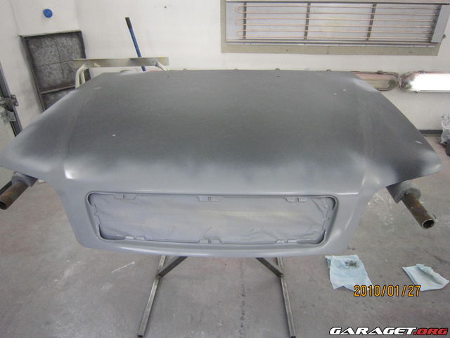

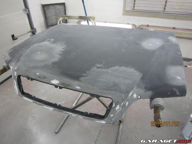

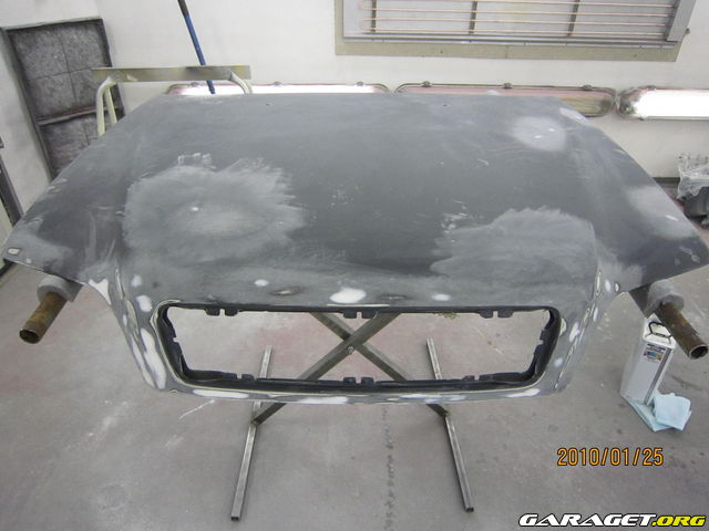

Då är spacklet nerslipat på alla stenskott. Ska på lite rostgrund där jag slipat igenom och sedan på med slipgrund över hela huven. Därefter ska huven klossas innan lack smile

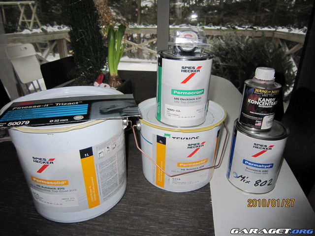

Lite grejer som landade igår big_smile

Tackar! Gör vad jag kan för att det inte ska stå stilla! Två av burkarna på bilden här ovan är till din bil wink

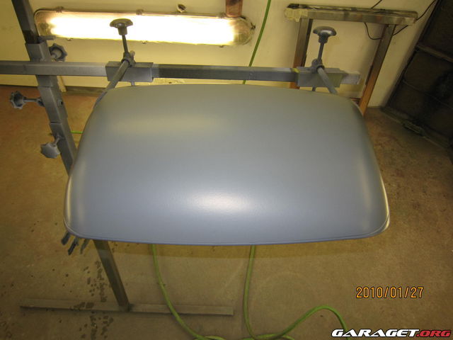

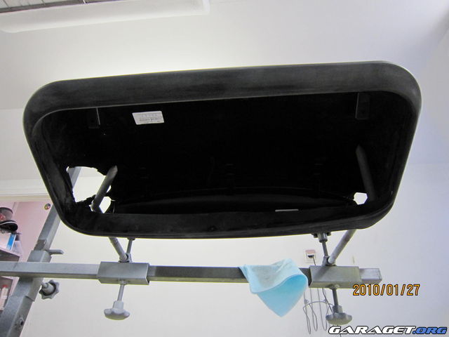

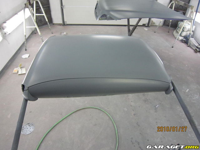

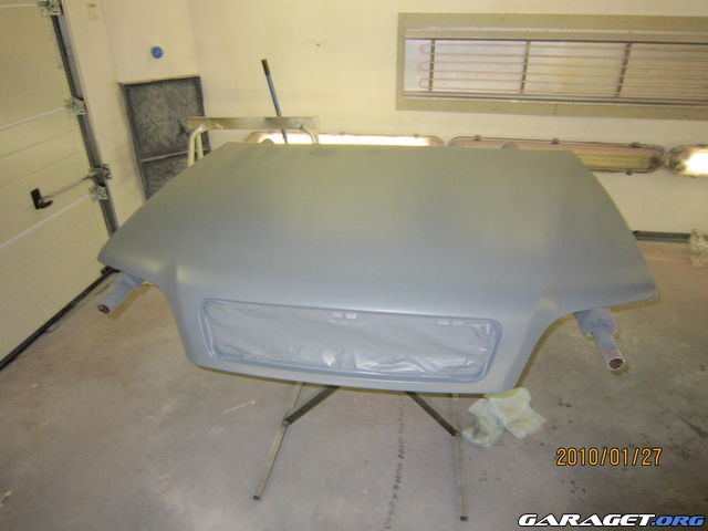

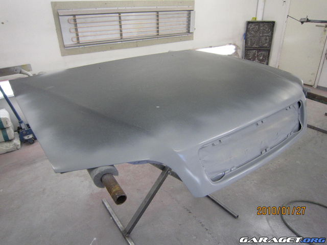

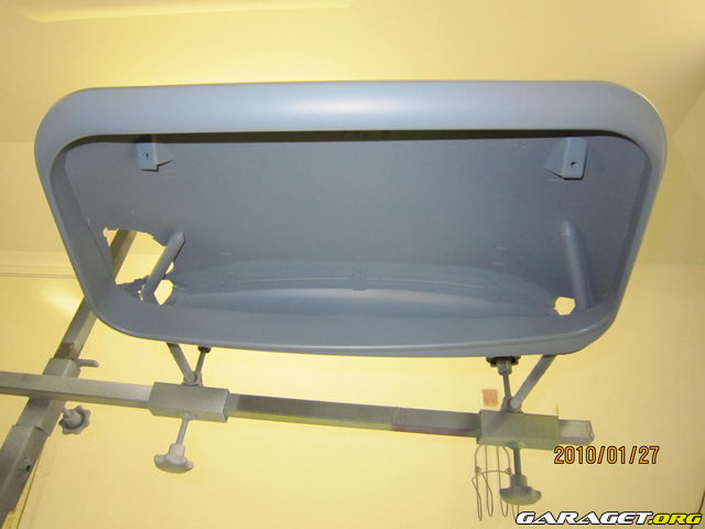

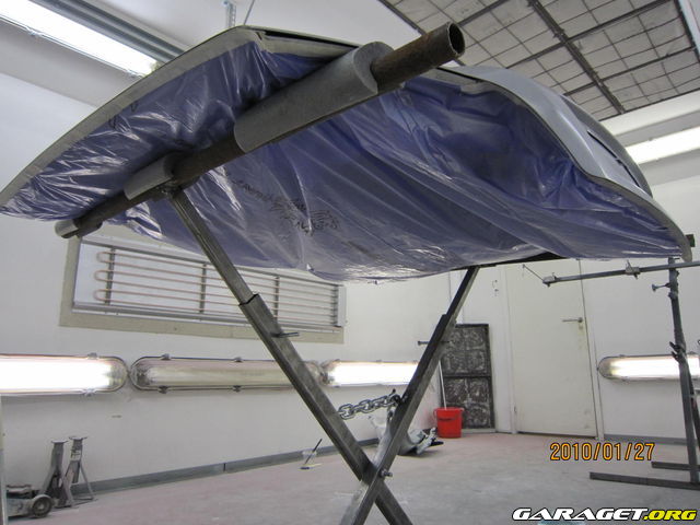

Nu har jag lagt rostgrund på de ställen som jag slipat igenom på och maskerat undersidan av huven. Även slipat en backspegelkåpa till en lastbil modell större. Även den ska få slipgrund och en svart solid färg.

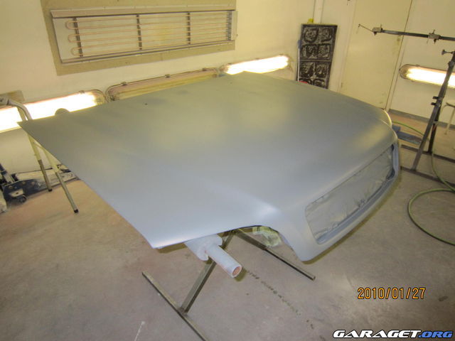

Då är det slipgrund på grejerna
