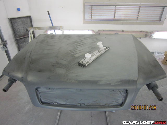

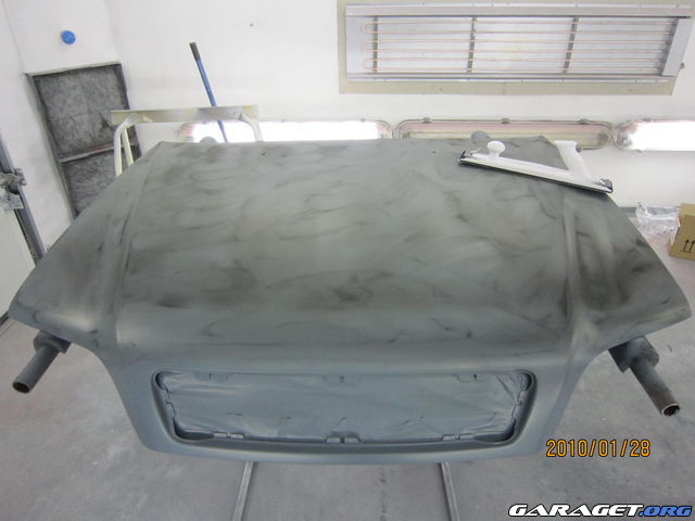

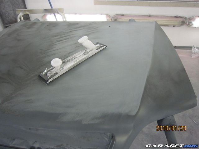

Lite puder på inför slipning med långklossen.
https://www1.garaget.org/gallery/archive/104952/848113_7504sd.jpg
https://www1.garaget.org/gallery/archive/104952/848114_c80yx1.jpg
Börjat slipa med 320 papper

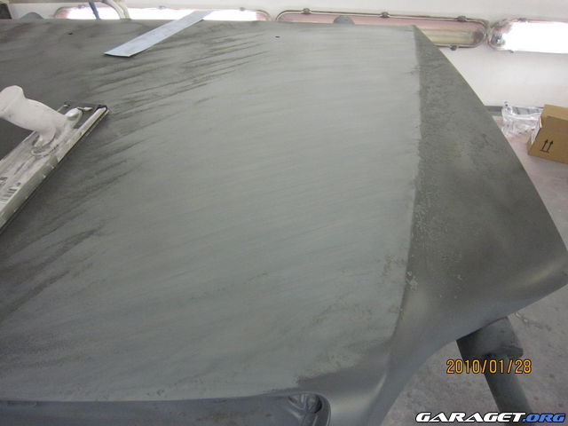

Dragit av lite med 400 papper också för att kontrollera ytan bättre.
https://www1.garaget.org/gallery/archive/104952/848117_4nqdgt.jpg

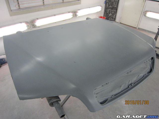

Färdigslipad, rengjord och redo för lack smile
https://www1.garaget.org/gallery/archive/104952/849470_fbec9r.jpg
https://www1.garaget.org/gallery/archive/104952/849471_b3gpor.jpg
https://www1.garaget.org/gallery/archive/104952/849472_suz16o.jpg

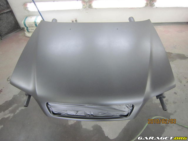

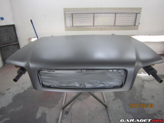

Ett styck huv har fått titangrå metallic + ice blue pearl på sig. Maskering och sedan svart + klarlack imorgon smile Därefter ska allt mellanslipas en gång och på med två lager klarlack till smile
https://www1.garaget.org/gallery/archive/104952/852342_jy2igs.jpg
https://www1.garaget.org/gallery/archive/104952/852344_e8d1op.jpg

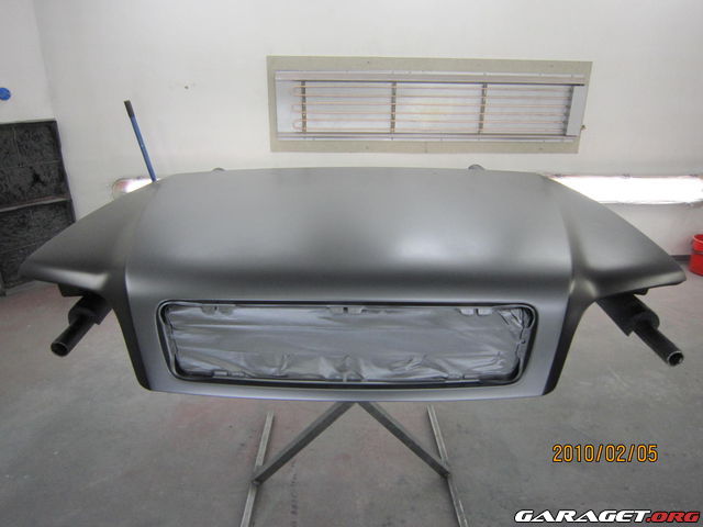

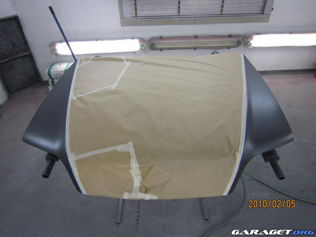

Maskad och redo för det svarta. Ska bara käka så blir det svart + klarlack
https://www1.garaget.org/gallery/archive/104952/853308_sfdh5m.jpg

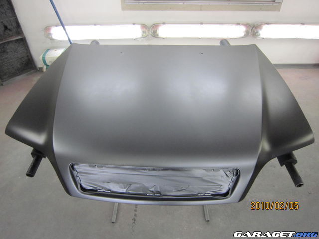

Svart metallic bas lagd och avmaskerad smile
https://www1.garaget.org/gallery/archive/104952/853387_1hj0eh.jpg
https://www1.garaget.org/gallery/archive/104952/853388_huw21h.jpg

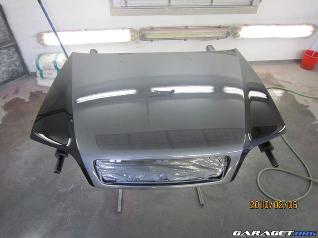

Två lager klarlack på. Ska mellanslipas imorgon och sedan få två lager till smile
https://www1.garaget.org/gallery/archive/104952/853826_6vn8zu.jpg
https://www1.garaget.org/gallery/archive/104952/853827_mfveno.jpg
Kunde inte få upp värmen över 17 grader så jag har satt på elementen nu för att baka huven lite. Får se om allt går bra smile

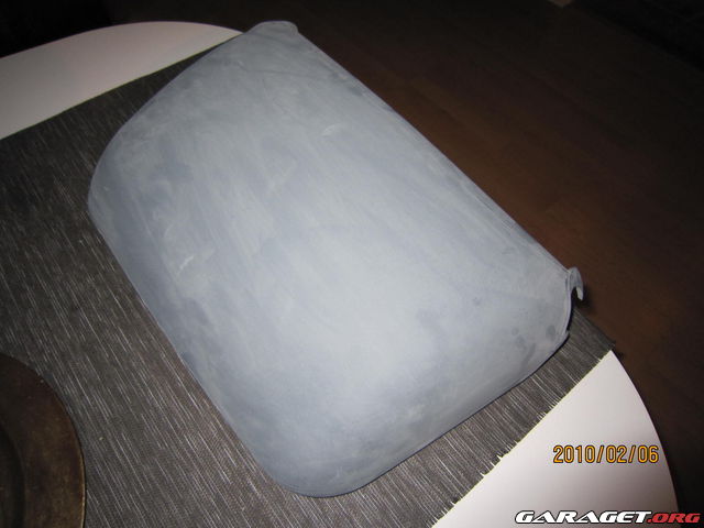

Backspegelkåpan till en lastbil slipad och redo för lack efter lite rengöring. Solid svart och sex lager klarlack står det på schemat för den.
