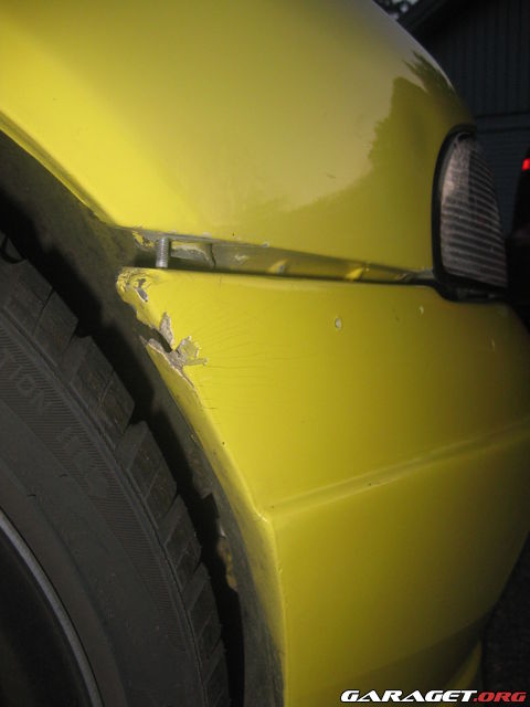

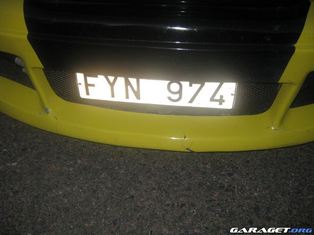

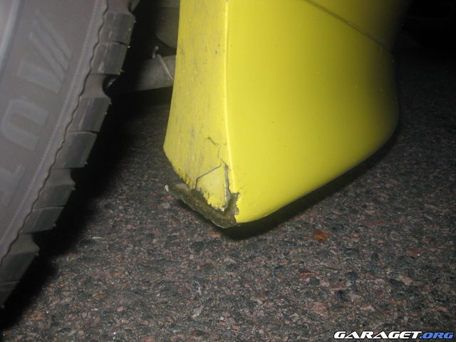

Imorgon får jag hit fronten till denna bilen:
http://www.garaget.org/forum/viewtopic.php?id=153111
Den behöver lite arbete för att bli fin igen. Kommer lackas på samma sätt, men det svarta ska fortsätta på nederdelen av spoilern.
https://www1.garaget.org/gallery/archive/104952/777975_4dizcw.jpg
https://www1.garaget.org/gallery/archive/104952/777976_9gtjn8.jpg
https://www1.garaget.org/gallery/archive/104952/777977_kj7j91.jpg
https://www1.garaget.org/gallery/archive/104952/777978_yvxea2.jpg
https://www1.garaget.org/gallery/archive/104952/777979_ta4dsh.jpg

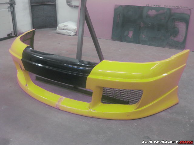

Då har fronten kommit
https://www1.garaget.org/gallery/archive/104952/778239_r9n6ch.jpg
Färdig ännu? wink
Hur ska du göra när du lagar hörnen? smile

Näh, inte färdig riktigt ännu wink
Vi kommer testa hönsnät som stöd under glasfiberduk och polyester. Sedan glasfiberspackel på det. Avslutar med finspackel och till sist slipgrund.

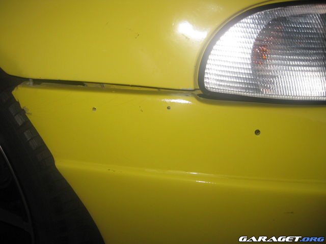

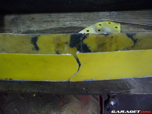

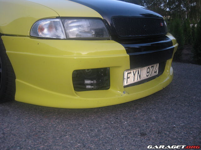

Lagning påbörjat på den gula fronten. Ursäkta för bildkvaliteten. Det blev mobilkamera idag wink

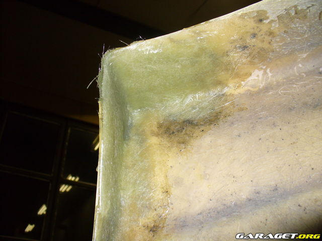

https://www1.garaget.org/gallery/archive/104952/778465_m6fkrh.jpg
https://www1.garaget.org/gallery/archive/104952/778466_hgy4ff.jpg
207 Inlägg
6 oktober 2009
gentoo skrev:
Färdig ännu? wink
satten En bit alu nät i nästan 90 gradervinkel för att underlätta med Glasfibret , sen på med 4 lager glasfiber , Än så länge . Detta bara på insidan .
Hela fronten är såpass ranglig så lyfter man den i ena sidan så går väl den av på mitten big_smile
Skall på några lager till på insidan för att vara på den säkra sidan , sen några på utsidan sen Glasfiber spackel smile

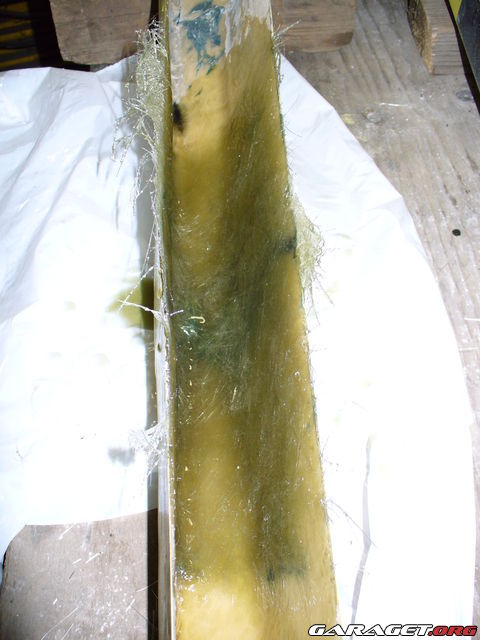

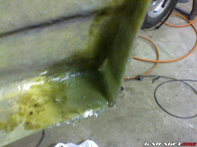

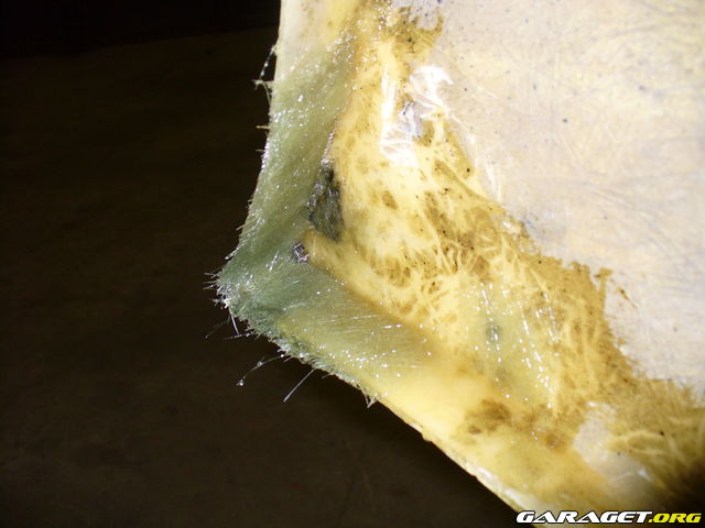

Lagningen fortsätter smile
https://www1.garaget.org/gallery/archive/104952/779021_t5srh3.jpg
https://www1.garaget.org/gallery/archive/104952/779022_gy1ncz.jpg
https://www1.garaget.org/gallery/archive/104952/779024_pofish.jpg
207 Inlägg
7 oktober 2009
Översta Bilden är Ovan sidan på höger sidan på Spoilern smile dom två undre bilderna är Undre hörnet på samma sida smile
Front ligger upp och ner där av lite kenpiga bilder smile

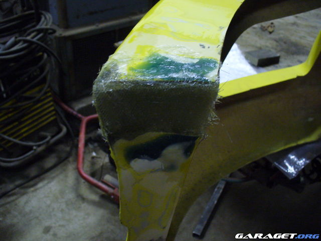

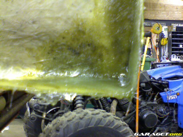

Eftersom Deamo Inte var online så laddar jag upp själv smile
Fint va ? smile Den är av Rätt på mitten.... hela vägen runt...
https://www1.garaget.org/gallery/archive/36791/779421_a9rgy3.jpg
Efter 6 Lager Glasfiber och massa Förarbete , med vad det gäller Slipning blev de så här smile
https://www1.garaget.org/gallery/archive/36791/779424_ggum3m.jpg
