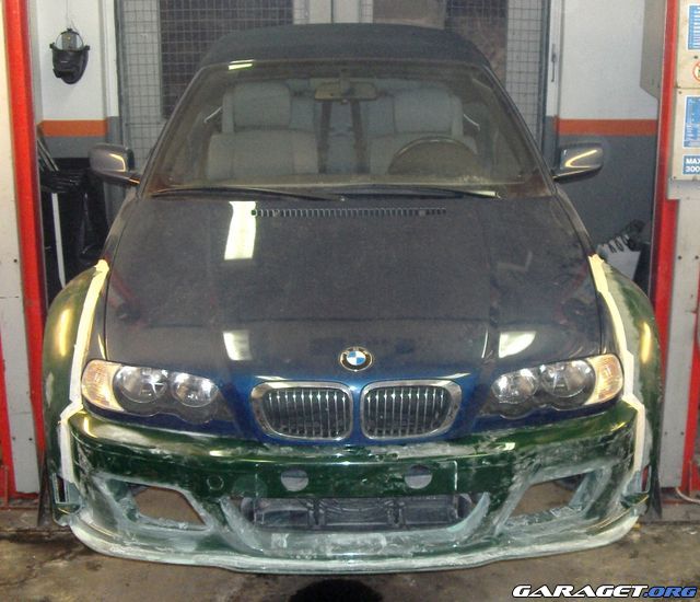

Båda skärmarna inpassade smile

Den blir så feet!!!

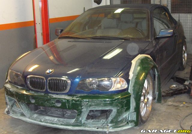

På marken, hjulen ska uuuut wink

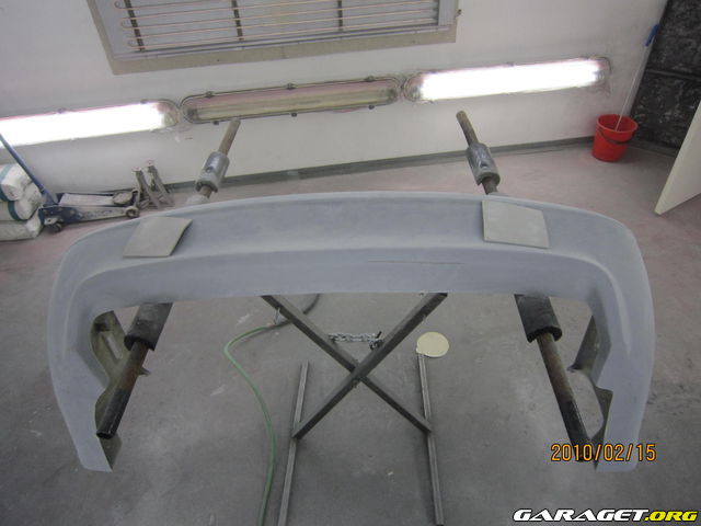

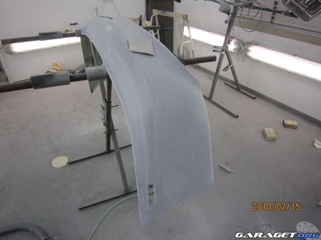

Bakspoilern till Volvo S40:n är i stort sett klar för lack smile
https://www1.garaget.org/gallery/archive/104952/860638_xqj04c.jpg
https://www1.garaget.org/gallery/archive/104952/860641_m8j2k2.jpg

Det ser ju svinbra ut, Bmw:en kommer att bli superläcker! smile Skall breddarna limmas fast elr hur har du tänkt att gå till väga? smile Hur mycket breddar dem och vad blir det för spacers? wink
Bakspoilern såg fin ut smile Blir den grå eller svart? wink

Breddarna kommer limmas och sättas fast med glasfibermatta i skarvarna + glasfiberspackel och slutligen finspackel då. Vi tror vi kommer behöva 5-6cm spacers på bilen.
Bakspoilern blir svart metallic.

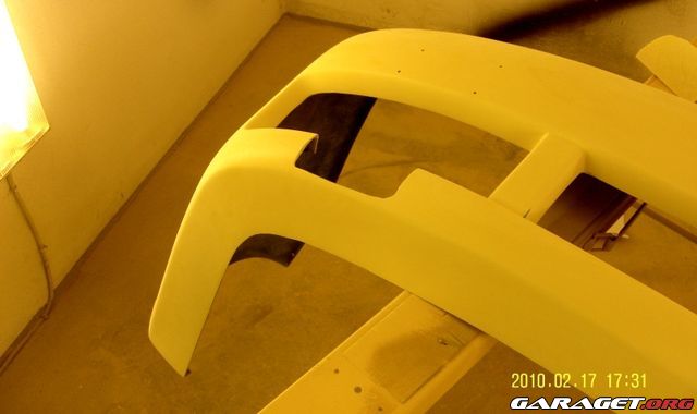

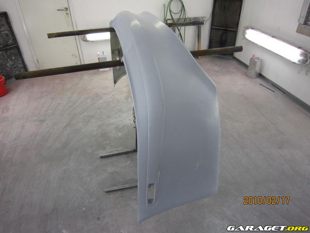

Bakspoilern till Oscar börjar likna något.
https://www1.garaget.org/gallery/archive/104952/861613_qk106b.jpg

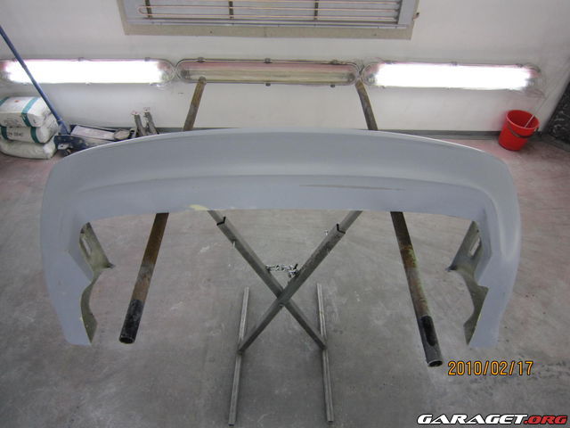

Bakspoilern till S40:n är redo för lack. Rengjord box och spoiler smile Lack imorgon förhoppningsvis!

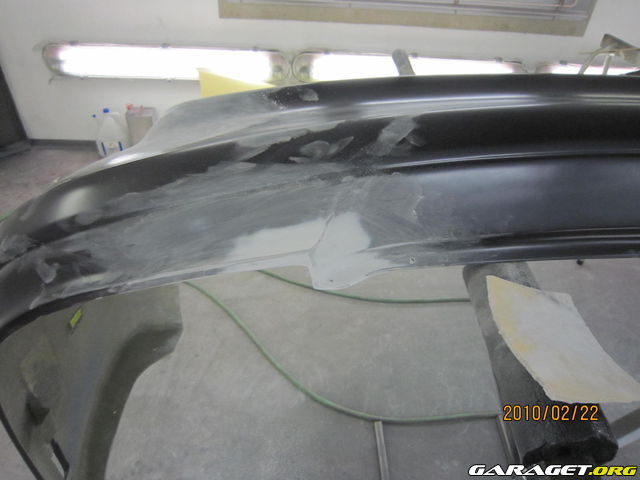

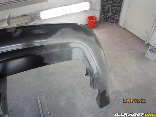

Fick syn på ett par små sprickor i slipgrunden (som realcar lagt) efter att jag lagt en svart metallic bas sad Fick ju åtgärdas.

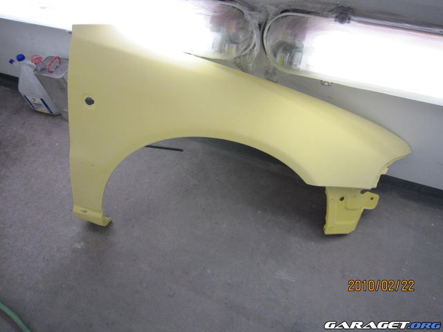

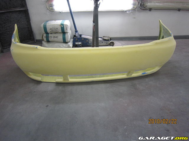

En bakspoiler och en framskärm till en Audi A4 redo för lack smile
https://www1.garaget.org/gallery/archive/104952/864982_tcybx9.jpg
https://www1.garaget.org/gallery/archive/104952/864983_z43gnw.jpg

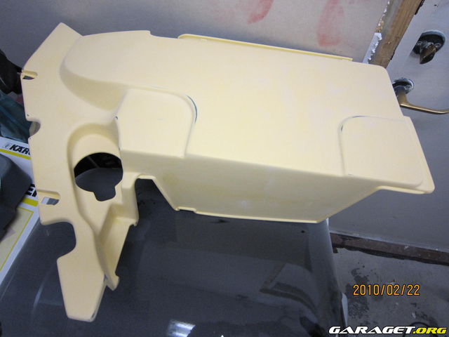

Samt en motorkåpa som är klar för lack också smile
https://www1.garaget.org/gallery/archive/104952/864984_m55eq5.jpg

Härligt med update wink Snart blir det pay off för allt slipande jag lagt ned på audi delarna & kåpan wink Bra jobbat med s40 spoilern smile
