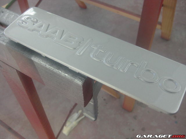

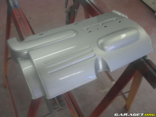

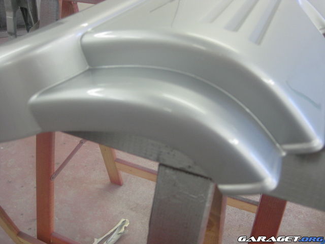

Sådär. Då var ett gäng grejer färdiga. Inget rinn och inget damm, men fy fan för motorkåpor wink
https://www1.garaget.org/gallery/archive/104952/783357_x8s8cu.jpg
https://www1.garaget.org/gallery/archive/104952/783358_e6ym9m.jpg
https://www1.garaget.org/gallery/archive/104952/783359_yh5w4o.jpg

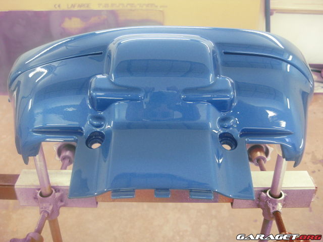

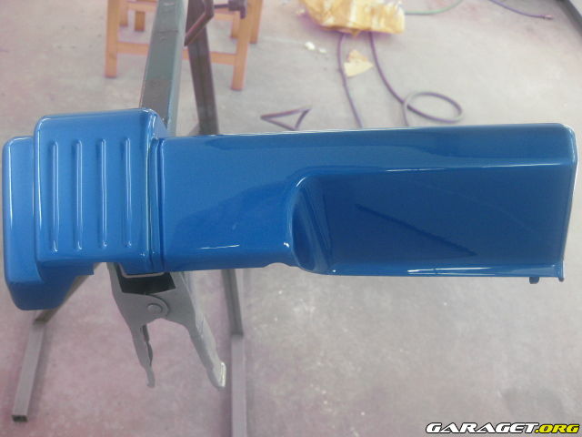

Här var det ett rinn innan.

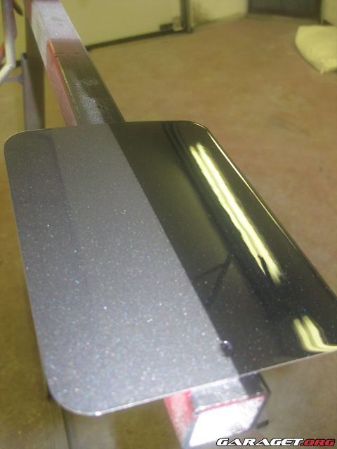

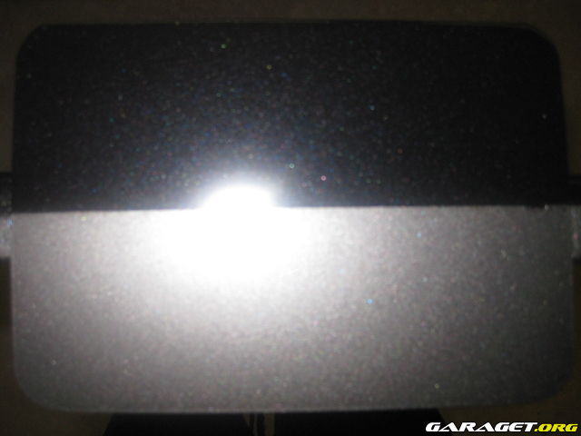

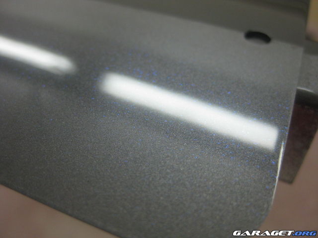

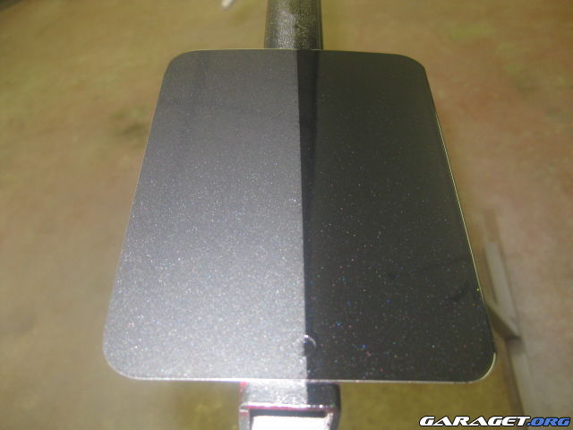

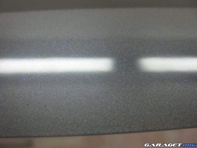

Då har jag gjort lite tester med titangrå, volvo saphire black och blue ice pearls wink Hur detta ska lackas på bilen sedan får bli en hemlighet ett tag till. Detta är till Volvo S40:n som jag håller på med wink
Som vanligt är det grymt svårt att fånga pearlen, men det ligger blue ice pearl på den titangrå färgen.
https://www1.garaget.org/gallery/archive/104952/785730_zoncdi.jpg
https://www1.garaget.org/gallery/archive/104952/785731_1pvdbz.jpg
https://www1.garaget.org/gallery/archive/104952/785732_6nxanx.jpg
https://www1.garaget.org/gallery/archive/104952/785733_gsodb2.jpg
https://www1.garaget.org/gallery/archive/104952/785735_5mfbun.jpg
1 892 Inlägg
19 oktober 2009
#76
Ser jättefint ur! ja det är skitsvårt att fånga paerlen!! bäst är nästan i riktigt solljus då kan man fånga den fint, annats gör den sig inte rätt på kort,
Kanonfint jobb! ska bli skoj att se Volvon!!  Mvh/Mats

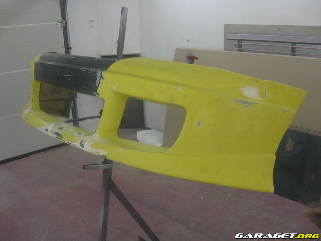

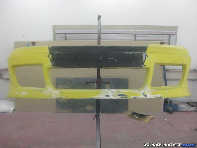

Riggat upp Audi A4 fronten för en sista slipning innan jag ska på med lite mer finspackel och sedan slipgrund.
https://www1.garaget.org/gallery/archive/104952/785763_hw2eiv.jpg
https://www1.garaget.org/gallery/archive/104952/785764_95kuf9.jpg
