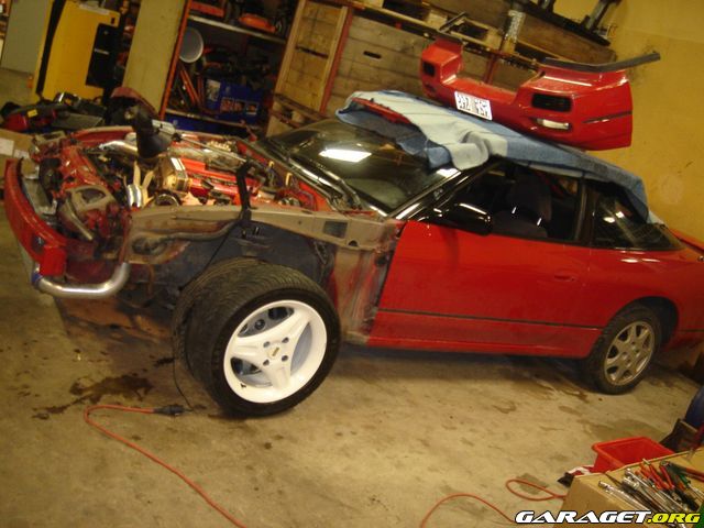

Halloj Garaget folket.
Nu står min bil i sitt "garage" och har börjat demoleras.
Bilen är avställd och så för denna säsong så nu blir det att ligga i som bara den, har lite att göra om vi säger så.
På bilderna står bilen väldigt nära en "hylla" och många maskiner bredvid, det kommer vara tomt på den sidan så bilen skall ställas på längden istället om drygt 1 månad, men detta funkar hur bra som helst det med smile.
Nåväl här kommer lite bilder på vad som hänt ikväll, började skruva på bilen vid 16:00 och då satt allt på plats, det som tog VÄLDIGT lång tid var att såga av dom förbannade pinnbultarna till turbon så muttrarna hade fastnat osv :@.

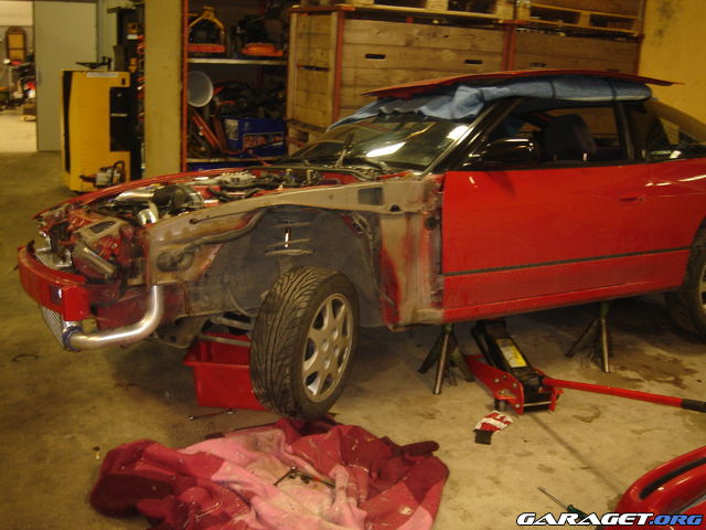

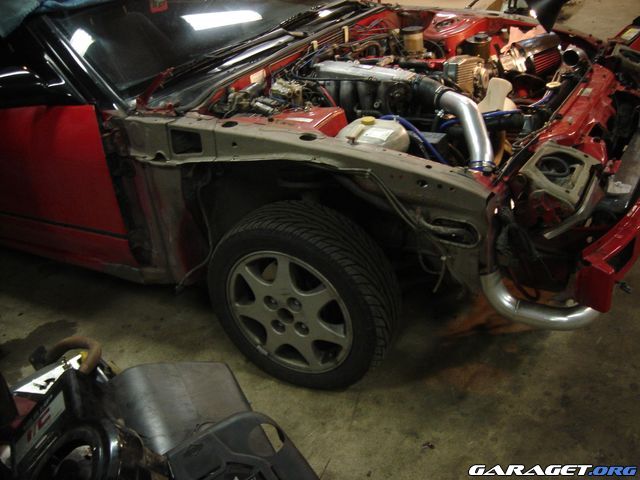

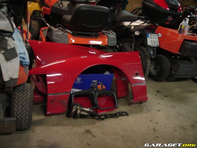

Har demonterat huven, framskärm, och fronten här.
https://www1.garaget.org/gallery/archive/36400/800586_dhwh6l.jpg
Framskärm m.m. borttaget.

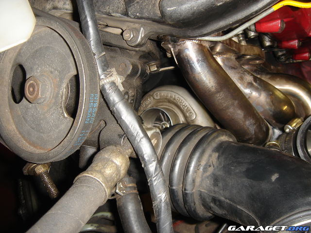

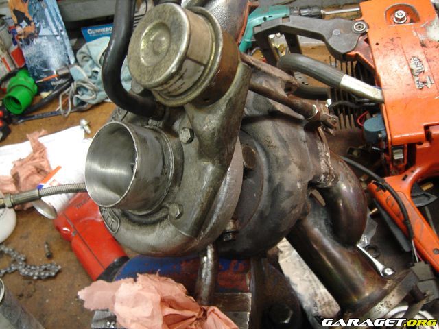

Här höll jag på att lossa turbo och grenrör, tog som sagt en jäkla tid pga pinnbultarna och muttrarna.
Men till slut jag loss den iaf. ;P
https://www1.garaget.org/gallery/archive/36400/800587_0ea0xy.jpg
Den lilla skitiga turbon.

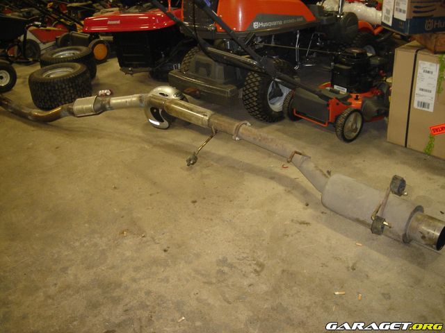

Monterade av avgassystemet för att jag skall montera ett flexrör samt fixa mer upphängningar då bara 2 av dem som sitter på går att använda, väldigt skitigt på bilden, det skall såklart tvättas och ljuddämparen skall putsas upp smile
https://www1.garaget.org/gallery/archive/36400/800588_kl9r17.jpg
Det skitiga avgassystemet.

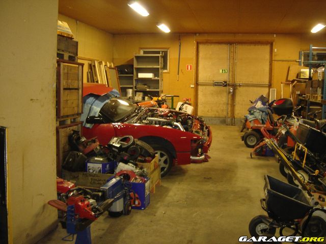

Där står min röda älskling. Ganska trångt inne i "garaget" just nu men det kommer att tömmas ordentligt med tiden då det mesta är maskiner som skall ut till kund.
https://www1.garaget.org/gallery/archive/36400/800593_b7be9f.jpg
Utrymmet

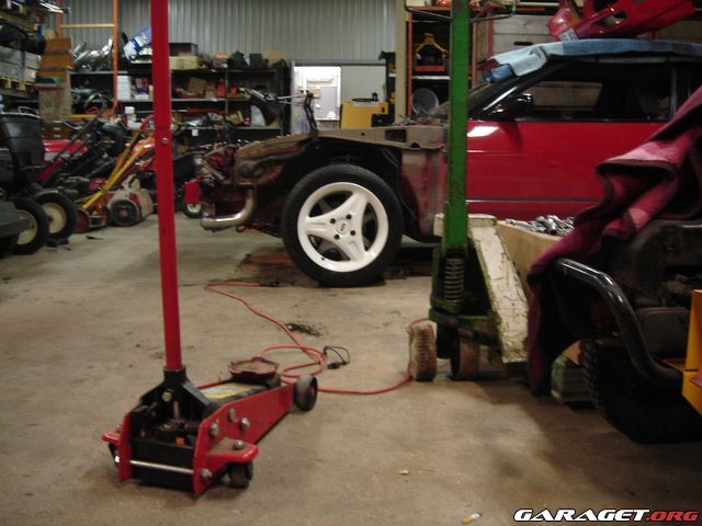

Denna sida även avmonterad. Hatar att vissa sätter domkraften under framskärmen och viker in kanten, går inte att få tag på skruvarna, så jag fick bända osv. Men den lossnade till slut iaf!
https://www1.garaget.org/gallery/archive/36400/800598_7tzz3l.jpg

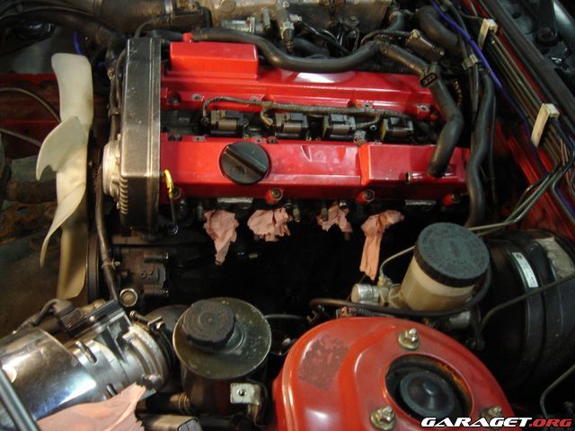

Här har vi lilla motorn efter en hel del demolering, grenrör, turbo, avgas, tryckrör är borta även tändkåpan då den är nyslipad och skall lackas inom kort.

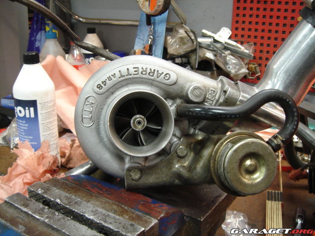

Ett stycke väldigt skitig och liten turbo.
https://www1.garaget.org/gallery/archive/36400/800605_f35iuc.jpg
Ett stycke "renare" turbo men fortfarande liten roll.
Lite bromsrengöring löste all smuts, torkade av och voila.

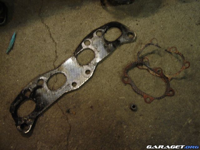

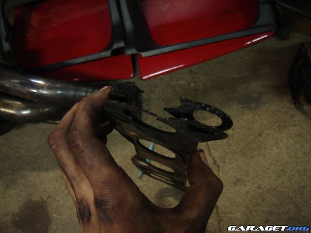

Här har vi då några trasiga packningar.
Den till vänster är grenrörspackningen och ni ser vart det läckt då det är ganska sotigt där.
På höger sida ligger downpipe packningen och den är inte hel den heller, den har delats i två delar tongue
Såg även packningen mellan avgas och downpipe var slut, några nya packningar blir det helt klart.
https://www1.garaget.org/gallery/archive/36400/800610_oqj9hp.jpg
Bättre bild på grenrörspackningen, kass? XDD

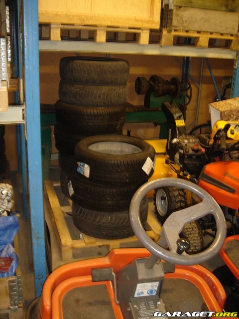

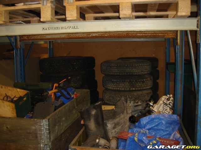

Däck lagret, dessa skall förbrukas under nästa säsong, men vänta det kommer mera wink
https://www1.garaget.org/gallery/archive/36400/800616_pcdef2.jpg
Däcken bakom dem främre är mina dom också som skall användas upp nästa säsong.
https://www1.garaget.org/gallery/archive/36400/800617_3zbi8q.jpg

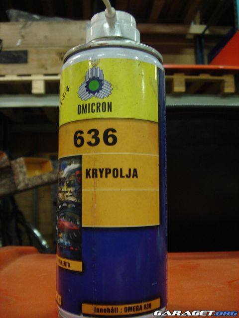

VÄRLDENS BÄSTA OLJA förresten. Skruvar som kanske rostat fast lite, spraya på den här oljan och på 2 sekunder så får du loss den skit lätt, vet inte om denna är vanlig men jag älskar den och använder den även om skruvarna kanske inte sitter fastrostade, gör allt för att slippa att dra av skruvar, skapar bara mer jobb.
https://www1.garaget.org/gallery/archive/36400/800614_dm6mw1.jpg
