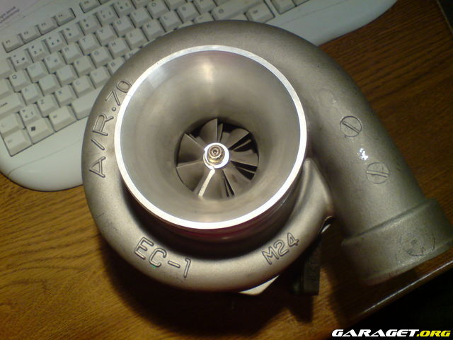

https://www1.garaget.org/gallery/archive/73701/778471_je4ks9.jpg
Garrett Gt2876r rätt så stor:P

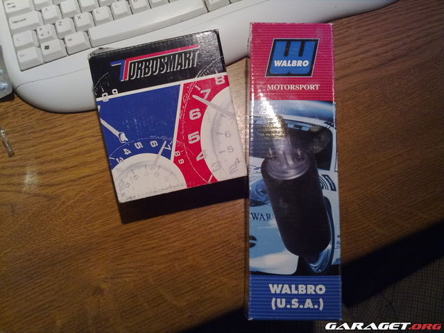

Walbro pump och turbosmart laddtryckstyrning

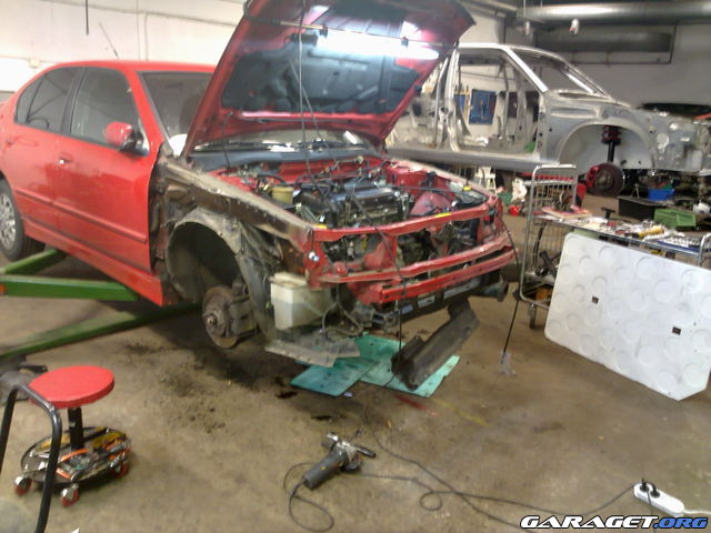

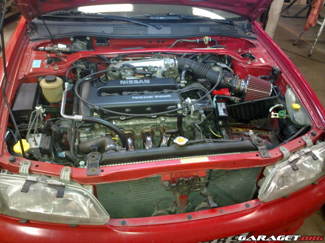

Så Fredagen den 2 oktober började jag riva lite på primeran, det är en del som måste plockas bort innan man får ut motorn men inget e omöjligt hehe.
https://www1.garaget.org/gallery/archive/73701/778488_f6n0xc.jpg
Före jag började operationen
https://www1.garaget.org/gallery/archive/73701/778495_orqbp3.jpg
har fått bort lite smått skit runt om
Har plockat av skärmarna också för dom ska rostlagas sad
även bromsarna ska av för dom skall bytas till borrade sport skivor.
https://www1.garaget.org/gallery/archive/73701/778500_8mjhu1.jpg
helt plötsligt har nästan hela fronten försvunnit:P
https://www1.garaget.org/gallery/archive/73701/778504_oxewnf.jpg
Mycket borttaget men mer finns kvar. inte så lätt som ja till en början trodde de skulle vara.. men skoj e de iallafall

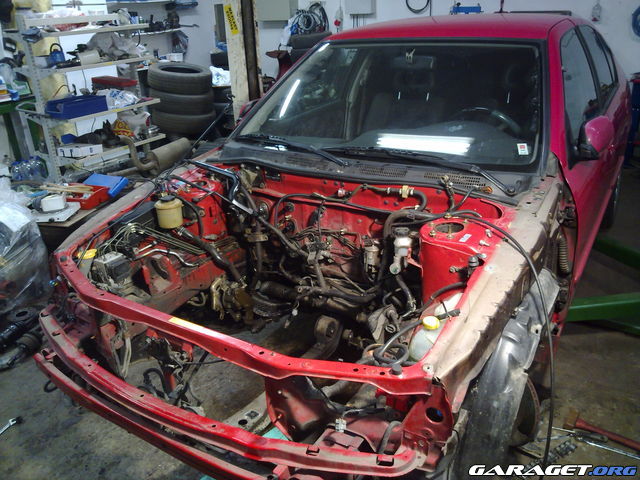

https://www1.garaget.org/gallery/archive/73701/778506_opv5rb.jpg

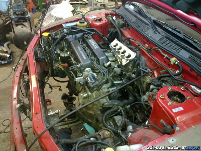

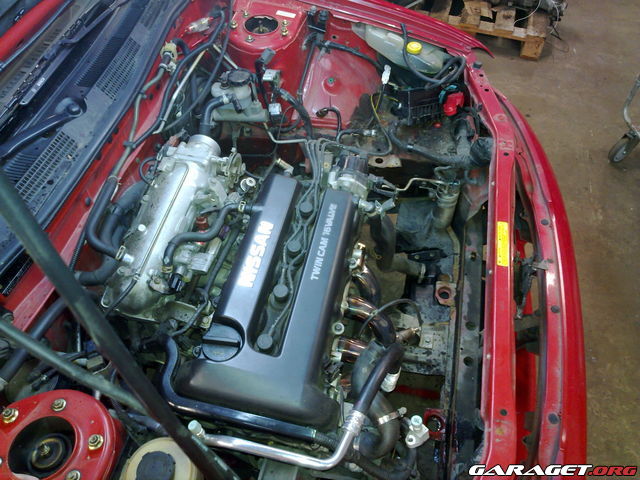

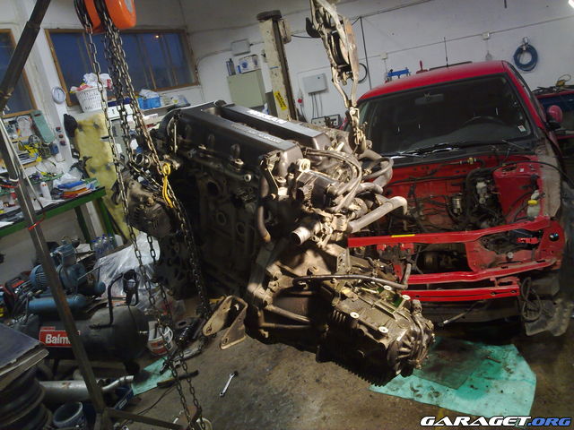

jag e för snabb på att skruva så hinne inte fotografera så jag har kommit en bit nu motorn är ur och under demontering
https://www1.garaget.org/gallery/archive/73701/778510_cv9jq7.jpg
Här har vi odjuret. ska nog kunna bli en fin prinssesa av den;)

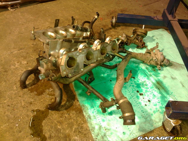

https://www1.garaget.org/gallery/archive/73701/778513_a7lsni.jpg
Usch detta insuget gillar jag inte lite mycket skit som sitter i de enligt mig tog ett tag att få bort från motorn pga en liten gömd mutter:P

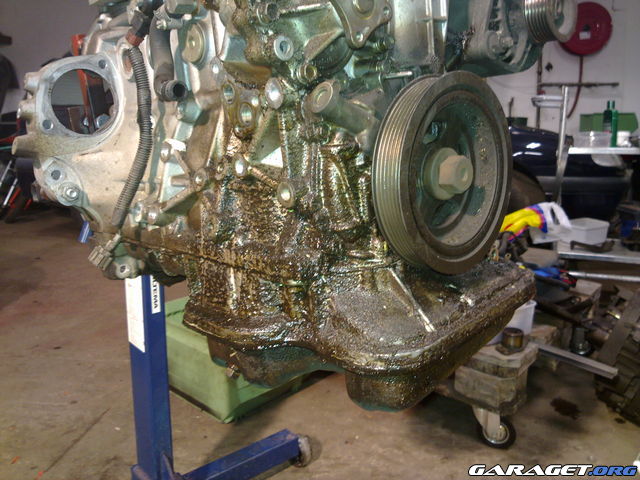

https://www1.garaget.org/gallery/archive/73701/778515_nburpi.jpg
Kan nog va packboxen som läckt olja ser de ut som. blir bättre efter en renovering;)

men ditt insug ser ju skit mysko ut inte likt mitt alls å fan så många langar hehe:P
å jo en packbox tror jag behöver bytas hehe:P

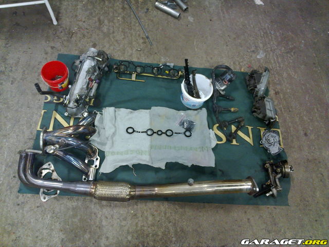

sådär ja idag blev de lite gjort med motorn helt rensad wink
den såg mycket bra ut invändigt nästan som ny kan ja säga..
Lite bilder ska ni klart få å njuta av hehe.

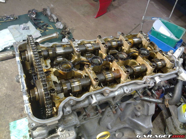

kammarna såg ut att ha stått fel om man ska se efter markeringarna på kamdreven men den har ju gått bra att köra iallafall:P

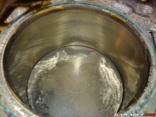

slev av toppen gick snabbt de;) sylinderväggarna såg nästan nya ut
https://www1.garaget.org/gallery/archive/73701/779567_uopcza.jpg
mycket fint tycker jag.. ursäkta bildkvaliten tagen med mobilen;)

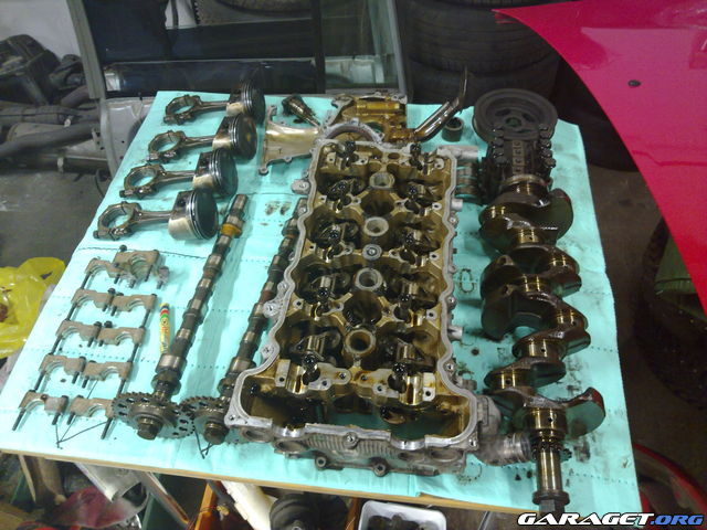

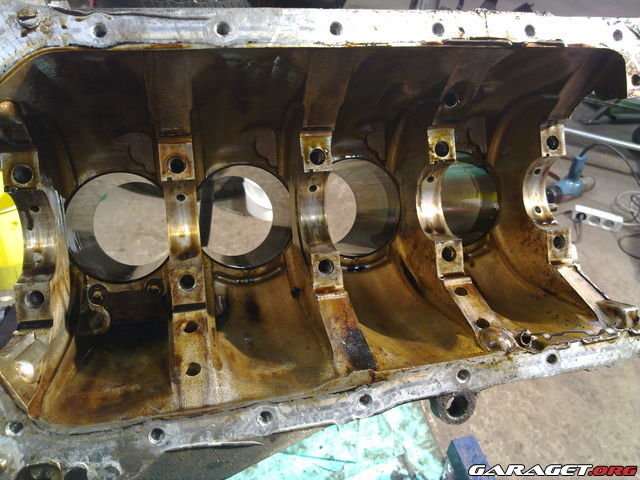

så där ja då va blocket ränsat på allt nu ska de tvättas bara
https://www1.garaget.org/gallery/archive/73701/779572_ivqz4r.jpg
ordning å reda ska de va. hehe

snygg kolv du hadde;) hehe men markeringarna på kamdreven verkar aldrig stämma spec inte om man ska följa pappret hur man ska ställa dom smile

Rojpen: men om man ska bygga ihop enligt Haynes handbok så ska märkningarna vara lika och de e dom inte nu:P

hehe okej:) nja så länge inget tar i så går det ju smile sen har du ju markeringar på remhjulet där nere på den där saken som snurrar kolvarana:P kommer inte på vad den heter smile
men det löser sig, är ju en bit kvar tills allt ska ihop igen smile
