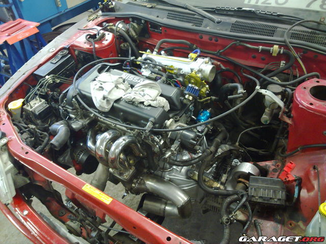

så idag har jag monterat klart min shortshift jävla skillnad mot orginal.
har äver fixat lite små grejor runt om sladdar å sån skit.
har beställt däck till mina fälgar åsså ska fixas på torsdag:D
https://www1.garaget.org/gallery/archive/73701/915679_6vro4u.jpg

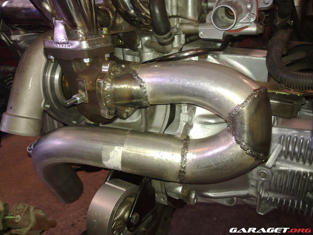

ja så här fint sitter då min downpipe big_smile ska svetsa dig några lamda hål med. kommer att lindas
https://www1.garaget.org/gallery/archive/73701/915680_vl97y9.jpg
så här ser de ut just nu,

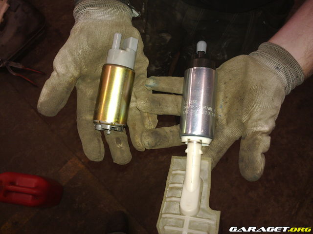

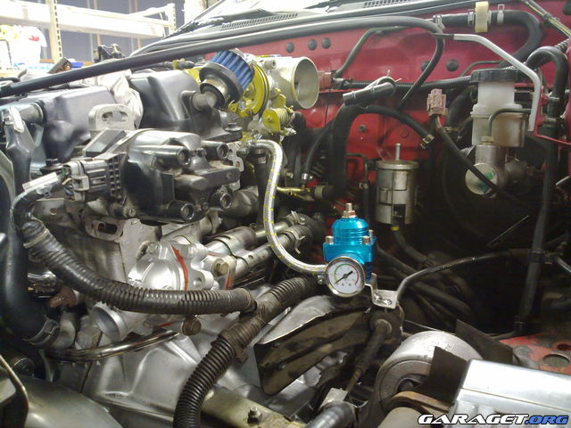

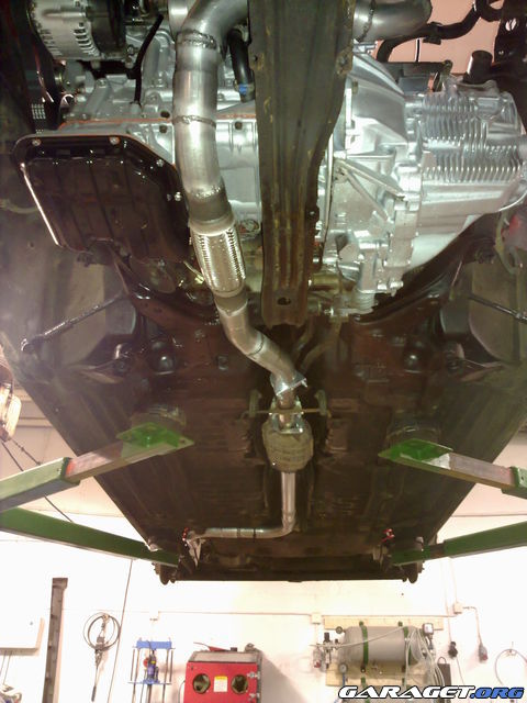

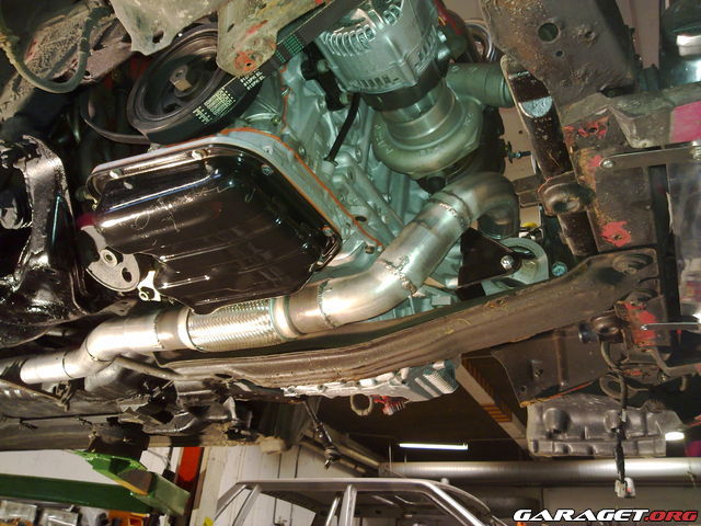

så nu har de hänt en hel del har nästan gjort klart hela avgassystemet. bara sista biten kvar.
har monterat den nya bränslepumpen, målat bromsoken fram. har även installerat nya BTR:en.
https://www1.garaget.org/gallery/archive/73701/930066_hdrbro.jpg
nya pumpen till höger
https://www1.garaget.org/gallery/archive/73701/930067_rp2h3i.jpg
så här ser avgassystemet ut.. nöjd som fan me de än så länge
https://www1.garaget.org/gallery/archive/73701/930068_17hydl.jpg
här är frontpipen

Ser väldigt fint ut smile
Men jag undrar bara varför du inte valt att sätta avgas sidan på andra sidan vid generatorn? Då hade du kanske tjänat lite i avgas flöde & värme strålning. Bara en tanke. Lycka till!

Kibil: jag valde att sätta turbon så för att de blev bäst plats då. annars hadde jag fått bygga om massa med kylaren mm.

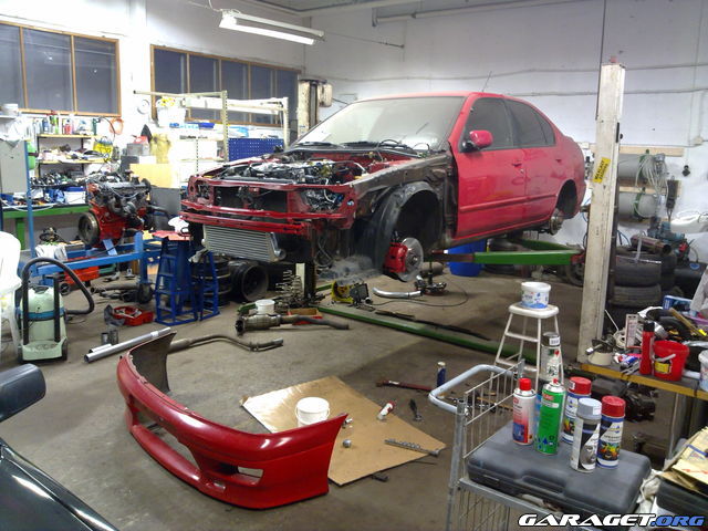

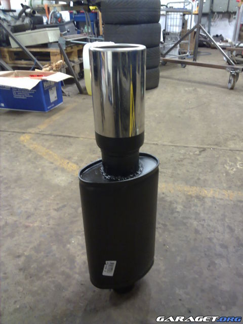

så idag har jag varit iväg och handlat mig min slutljuddämpare, så har svetsat den och målat så montering får bli imorgon snyggt som fan.

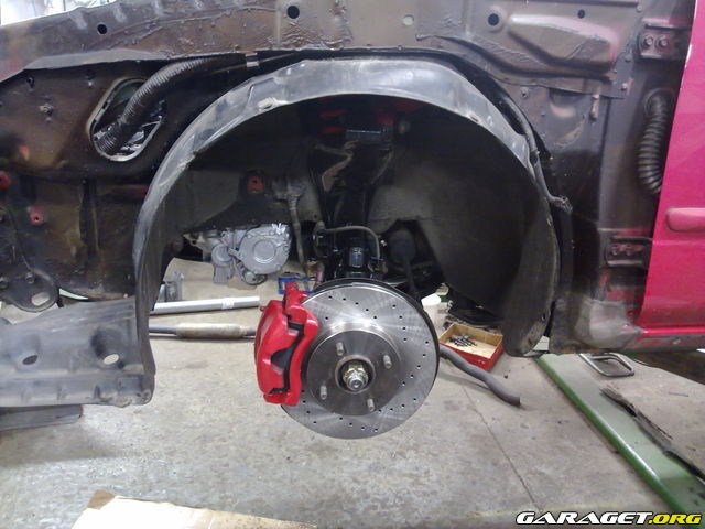

har monterat ihop vänster sidans hjulupphängning där fram satt på ny skiva och belägg med wink
Tycker de flyter på med bygget nu bara man tar sig tiden så:P

här har jag satt min BTR. men stålomspunnen bränsleslang
https://www1.garaget.org/gallery/archive/73701/931454_hig37w.jpg
så snyggt eller vad tycker ni=?

här har vi dämparen med slutrör
https://www1.garaget.org/gallery/archive/73701/931461_yadakh.jpg
så här ser de ut nu rörigt som fan:P

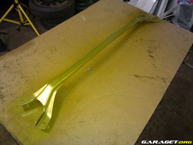

ja idag har de också blivit något gjort på bilen fan va ja e duktig:P haha..

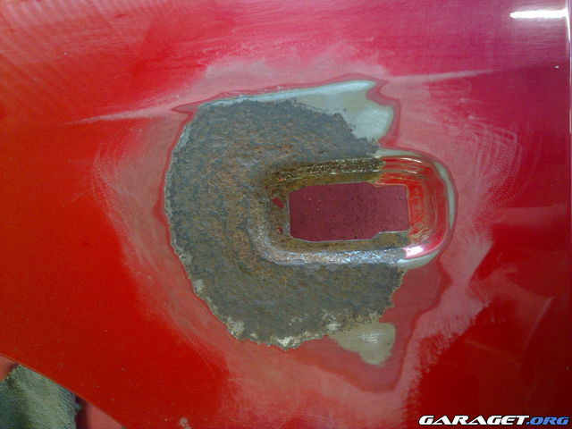

nä men idag har jag skrapat fram rost på framskärmarna usch trist me rost, ska köpa spackel och färg sen blir de nog fint igen:P
har även målat fjäderbenstaget i en mycket fin färg grymt snyggt om du frågar mig.
skruvade även av bromsoken bak och fixade till dom pga att besiktningen klagade på den:P
kvällens bilder har ni här
https://www1.garaget.org/gallery/archive/73701/932402_hmbop0.jpg
usch här va rostfläcken som ätit i min skärm:(

så här snygg blir den.. blandning mellan gul, grön och guld.. har detaljer på insuget i samma färg med

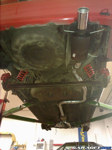

Ja idag är dagen då jag blev klar med mitt avgassystem fan va snyggt de ble big_smile hel nöjd. bara hoppas ljudet blir lika bra. Tur man haft martin som min sektreterare som hjälp till litta.
annars idag har jag bara börjat på att fixa framskärmarna slipat, spaklat. ska slipa imorgon och måla bara hoppas färgen blir rätt:P
ja sen blir de till att börja mäta hur mycket och av vilka rör å slangar ja ska ha till ic. systemet.
börjat ta sig nu;)
https://www1.garaget.org/gallery/archive/73701/933256_mlvqxd.jpg
här har vi mästerverket mycket snyggt
