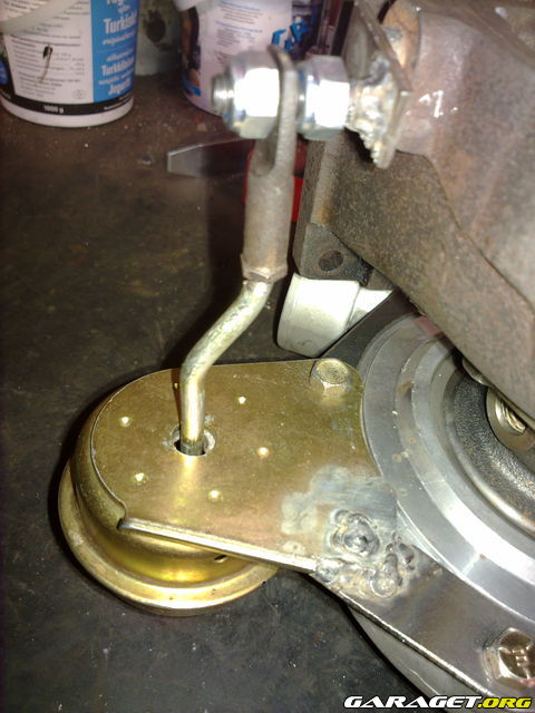

jälva pissa att man inte tänker före man gör nått nu får ja göra om allt me min wg igen sad inte skoj men men gör om gör rätt sånt e livet:P snart ny vecka hoppas mina pakningar kommer så snabbt som möjligt.
https://www1.garaget.org/gallery/archive/73701/785294_36srst.jpg
mm så här såg mitt wg mek ut:P bara att kapa sönder de igen då

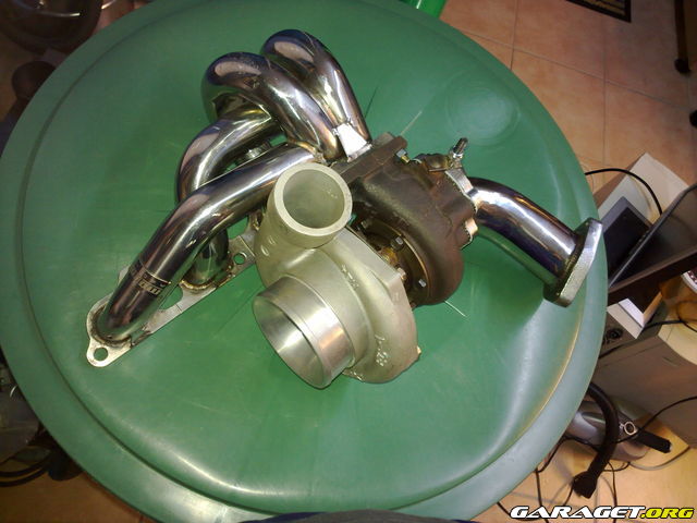

så här blir hela turbo boet när de e klart;) blankt å fint i början:P vet inte om ja ska linda grenröret eller inte? vad säger ni?
2 230 Inlägg
19 oktober 2009
klart du ska linda även DP för att leda bort värmen från motor rummet  smile men ska du ha kompressorhuset åt det där hållet? tongue  men satan så fint det ser ut big_smile

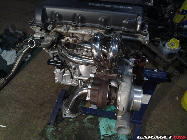

https://www1.garaget.org/gallery/archive/73701/785917_0jx2tp.jpg
ja får nog ha turbon så här på motorn för att allt ska passa eller så får ja nog göra en egen Dp

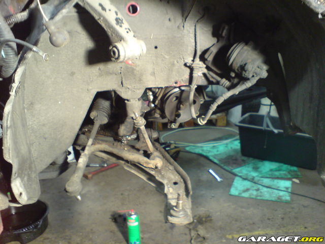

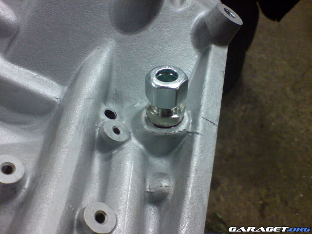

hej hej hallå alla glada idag har ja bara monterat dit min nippel till oljereturen och plockat av fräderbenen fram och rengjort motorrummet, lite bilder kommer också såklart;)
https://www1.garaget.org/gallery/archive/73701/786592_pwm8ki.jpg
oj oj va fint de blir när man gör de själv wink blir en slang från turbon ner dit sen..
https://www1.garaget.org/gallery/archive/73701/786596_g9n7ne.jpg

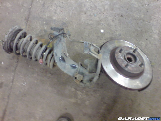

här har vi ett sunkigt fjäderben med bromsskiva ska bli annat sen;) sänkningsfjädrar och borrade sport skivor
https://www1.garaget.org/gallery/archive/73701/786597_no95bs.jpg
blir nog lite färggladare sen när de e klart

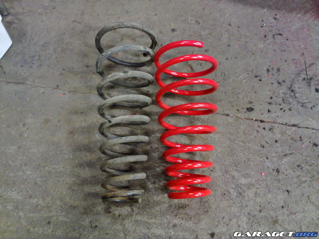

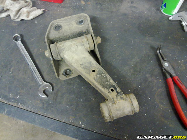

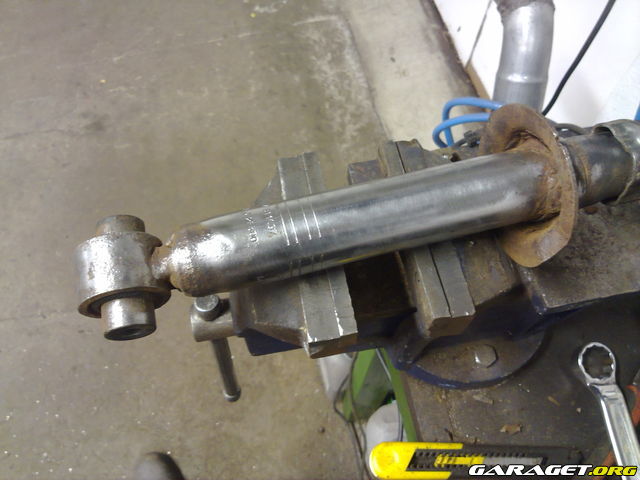

får väl uppdatera lite;) idag började ja renovera fjäderbenen så de ska bli som nytt wink hehe
https://www1.garaget.org/gallery/archive/73701/787418_ebsq2z.jpg
här har vi ett stag till fjäderbenet i orört utseende kommer bilder imorgon när de e rört;)
https://www1.garaget.org/gallery/archive/73701/787423_gzdich.jpg
nytt vs gammalt skit

en liten fråga bara såg din oljeretur hur stor e den invändigt???
allt med motor e skoj:D
247 Inlägg
22 oktober 2009
menar du hålet ja borrade eller hålet i nipplen?

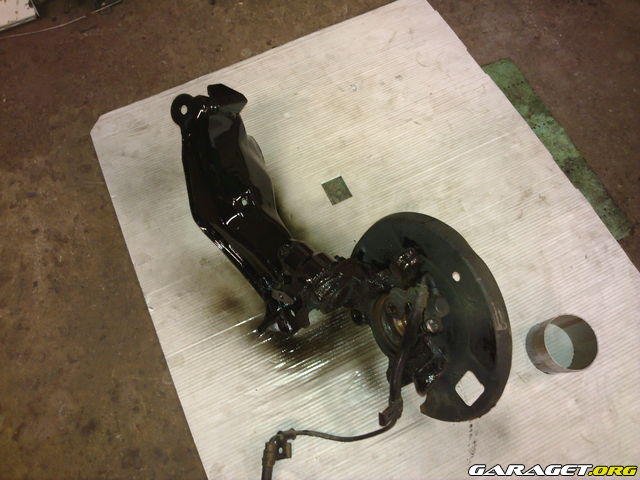

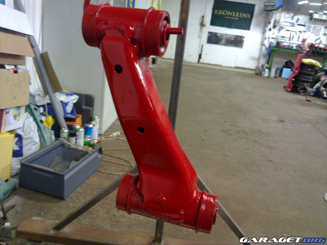

idag har de blivit renovering av de högra fjäderbenet målat å fint..
https://www1.garaget.org/gallery/archive/73701/787783_fxa7pk.jpg
måste ju slipa "lite" innan man målar:P hade de inte varit rostigt på övre och undre delen så hade jag bara klarlackat dom så;)
https://www1.garaget.org/gallery/archive/73701/787784_hw8xkc.jpg
ny målat å fint
https://www1.garaget.org/gallery/archive/73701/787785_kvqkqp.jpg
rött ska de va

Ang oljereturen, jag regarade också på det. Det finns en liten regel som säger att invädiga måttet MÅSTE vara minst 16mm, helst uppåt 20mm för att bli bra flöde.

Angående det där med oljereturen så kanske den kan vara för lite, du ska ha dubbel så stor retur som inlopp, men sen kör du väl en kullagrad turbo? som inte behöver alls lika mycket olja då dom inte behöver samma typ av olje film.
och då antar jag att du kommer köra med någon typ av strypning till olje inloppet, vilket i sin tur kommer betyda att du inte kommer behöva ha så stor oljeretur ändå smile
