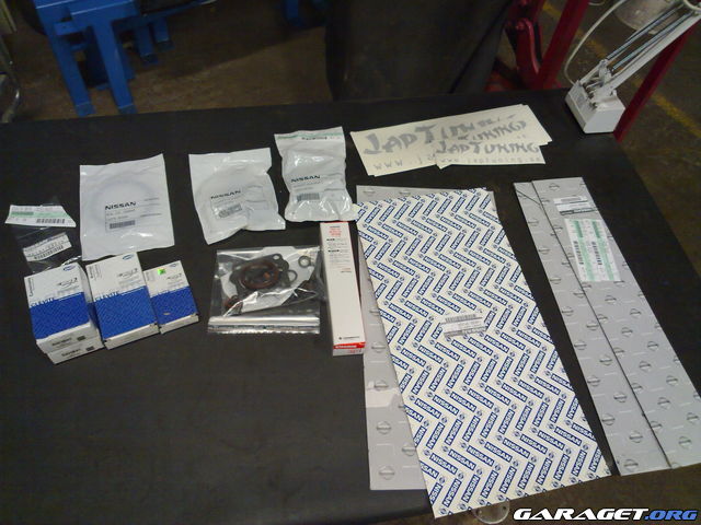

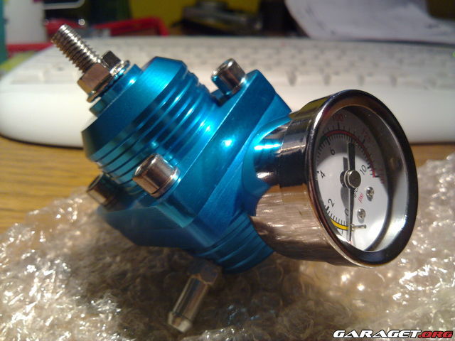

Idag kom mina pakningar:D och min Btr fin fint:D kan man börja bygga nästa vecka då jag inte e hemma nått i helgen gött..
https://www1.garaget.org/gallery/archive/73701/800015_au0ym1.jpg
massa pakningar å oringar får se hur lätt de blir att hitta var allt ska sitta:P
https://www1.garaget.org/gallery/archive/73701/800024_eb6ud1.jpg
ny Btr. fin den ewink

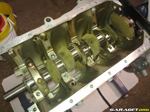

ja då har man börjat bygga ihop motorn igen då har inte kommit långt alls än:P men en början iallafall.
Måste ju lägga in nån bild så här har ni en;)
https://www1.garaget.org/gallery/archive/73701/802652_aqwhun.jpg
inte mycket för världen men där e vevaxeln med nya lager under.. han inte mer idag:P fortsätter imorgon.

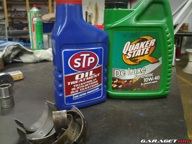

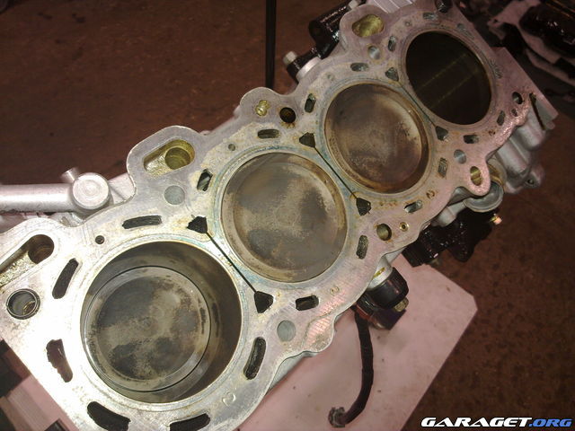

har nu monterat vevaxel och mina kompsänkta kolvar med nya Nascar lager. fint.
https://www1.garaget.org/gallery/archive/73701/803142_lnsexe.jpg
Clevite race lager till vev och ramlager. Nascar preformance wink
https://www1.garaget.org/gallery/archive/73701/803143_4xdhbj.jpg
nissan s14kolvar sitter i nu, så kompet ska väl va rätt:P
https://www1.garaget.org/gallery/archive/73701/803145_t9tvlo.jpg
kladigt å smort ska de va på lagerna;)

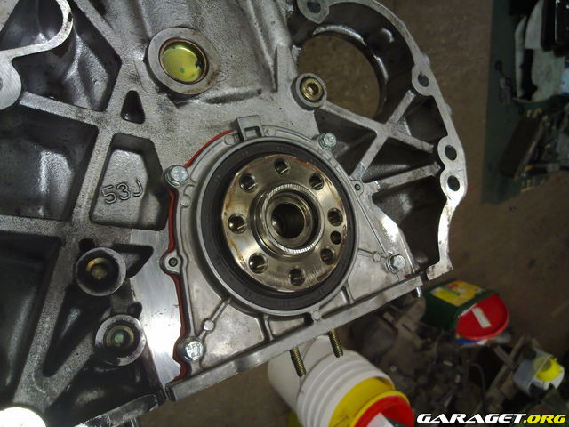

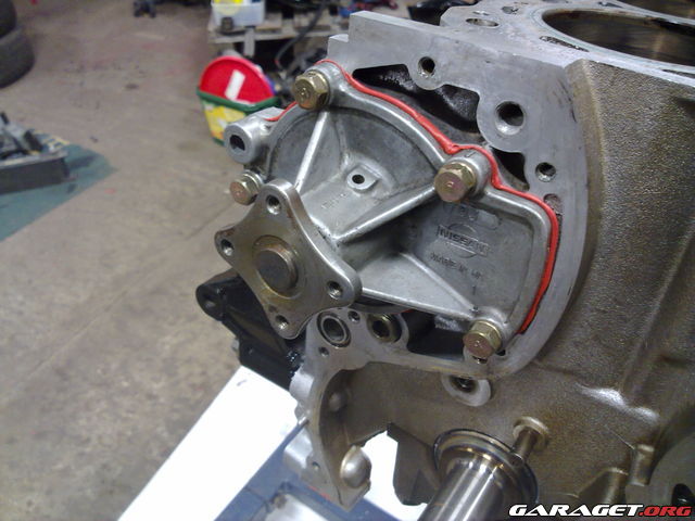

ja har väl inte blivit så mycket gjort men har iallafall fått på bakre pakbox och vattenpumpen. ska börja fixa med toppen snart åsså fast hittade inte den till att ta ut ventilerna med så får vänta. se om jag drar å handlar ett nytt sånt verktyg imorgon..
https://www1.garaget.org/gallery/archive/73701/805095_maax82.jpg
gick lättare att få dit än jag trott:D
https://www1.garaget.org/gallery/archive/73701/805102_037sb3.jpg
kladdat dit vatten pumpen åsså big_smile

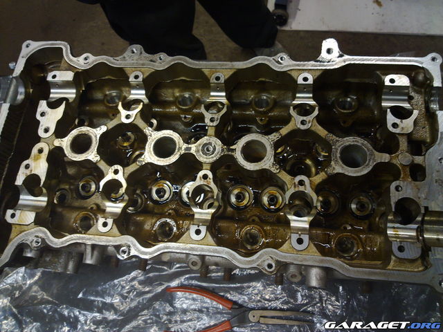

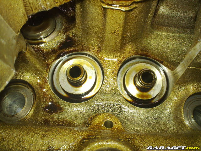

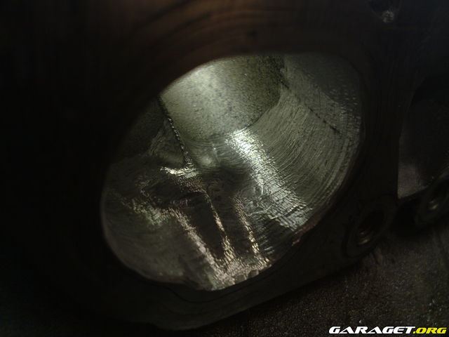

idag började ja på att leka lite med toppen har demonterat ventiler,fjädrar å ventiltärningar mm. har även börjat porta lite så gått de går:D har lite kvar men blir nog bra eller va tror ni för att va första gången??
https://www1.garaget.org/gallery/archive/73701/805722_4otnf1.jpg
tömt toppen på allt
https://www1.garaget.org/gallery/archive/73701/805723_ut7mzc.jpg
ska tvättas å sen i med nya tätningar
https://www1.garaget.org/gallery/archive/73701/805726_k64zhu.jpg
så här ser de ut efter att ja gått lös med slipen.. första gången jag portar
https://www1.garaget.org/gallery/archive/73701/805728_ewxf67.jpg
va tror ni om detta?

verkar ju kunna bli bra det hära smile hoppas du får den lika på alla in/ut gångarna nu då:P
så kan det vara då det inte blev som det skulle

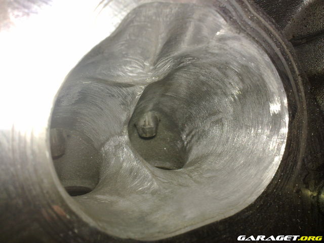

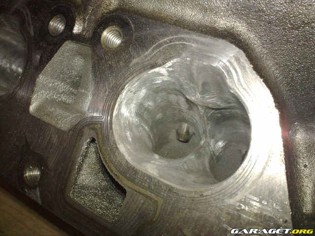

ikväll fortsatte jag med toppen har börjat finslipa i insugskanalerna så mycket ja kunde innan kompressorn slutade funka tongue så nu tycker ja de ser mycket fint ut:D har även satt fast Ic:en ordentligt så den sitter där den ska,
https://www1.garaget.org/gallery/archive/73701/806714_eehvf4.jpg
där har jag slipat och gjort fint:D mjukt å lent e där nu. tycker ni om detta?
https://www1.garaget.org/gallery/archive/73701/806721_rpgsiq.jpg
här ser man skillnaden hur de såg ut i insug före å efter om ni kollar i vatten kanalen under, så såg de ut före
