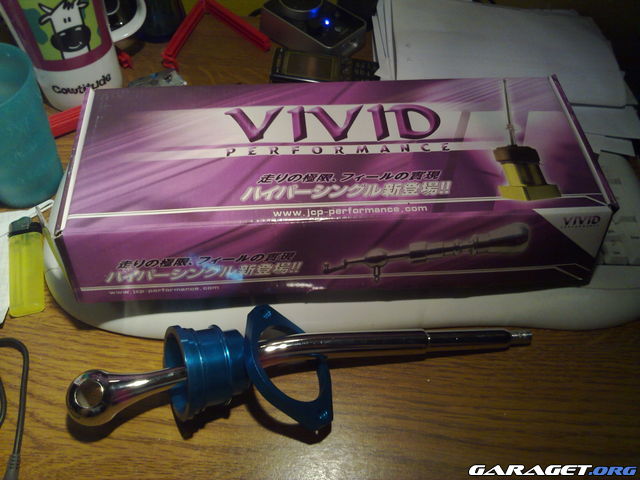

Idag fick jag ett litet paket med lite delar i..
en shortshift och ett par ögonlock wink nice
https://www1.garaget.org/gallery/archive/73701/811111_djus3v.jpg
får väl se om de blir nån skillnad:P

så ser fan inte min shortshift ut:P haha

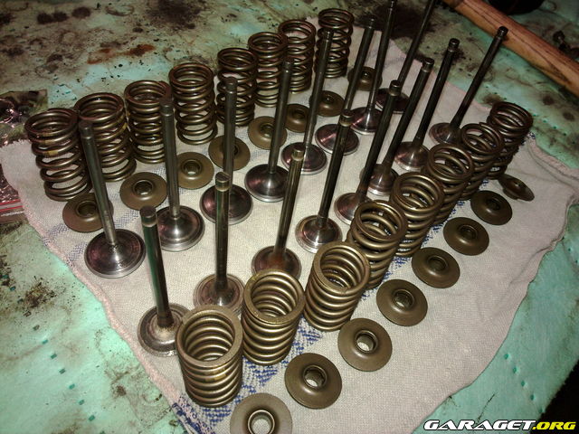

så där ja då va de dax för en liten update. ikväll har jag slipat klart dom 4 sista ventilerna jag hadde kvar. sen har jag även monterat i nya ventiltätningar och satt dig alla insugsventilerna. beställde topplocksbultar i förra veckan så dom kommer nog imorgon eller nåt sånt.. så de börjar ta sig nu tyckter ja;)
https://www1.garaget.org/gallery/archive/73701/814967_7bqief.jpg
här har vi allt rengjort slipat å klart.. insugsventilerna sitter i toppen nu

inte ha sätta i hårdare fjädrar på en gång då å större ventiler:P hehe  när du ändå håller på menar ja:P

#136
nej känner inte att jag behöver de för den effekt jag eftersträvar
