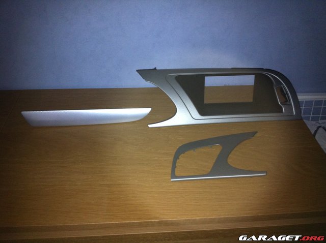

Nu har det varit tyst på denna fronten länge. Dags igen att börja med något kul igen smile
https://www1.garaget.org/gallery/images/50/49553/49553-db4d61b8da9eec473019ded5a0e0c705.jpg
är de 3 delar jag tänkt att kolfiberdrapera. Dessa är tänkta att sitta i bilen sedan som jag kommer att köpa wink
och skulle jag inte köpa bilen så kan jag alltid sälja dessa delar smile

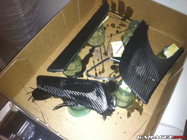

#277
Det tar sig smile
https://www1.garaget.org/gallery/images/50/49553/49553-3a1185317230ef6ceba730af71f99ced.jpg
Hoppas att ägaren till detta blir nöjd

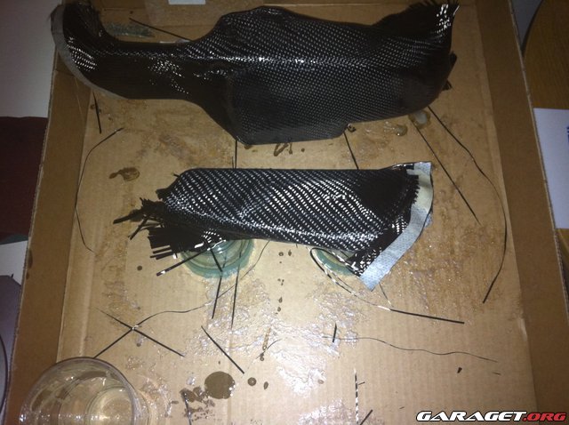

bild 2
https://www1.garaget.org/gallery/images/50/49553/49553-a46ed09e9e84ca5a37d34b74b99babd7.jpg
Svårt kanske att se vad det är när det inte är färdigskuret osv men det är lite därför jag lägger upp bilderna nu och inte sedan smile
