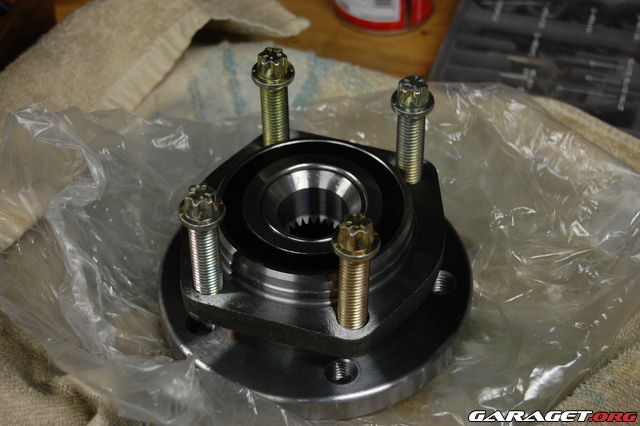

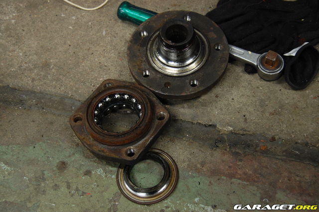

Hänt en hel del sen sist. fick köpa nya hjul lager då mina rasa isär i 2 delar när de skulle monteras.

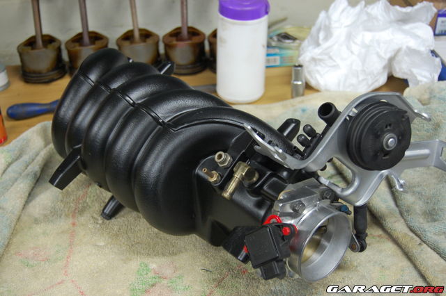

Det mesta är klart för att lyfta i motorn. Börjar se riktigt bra ut om jag får säga det själv.

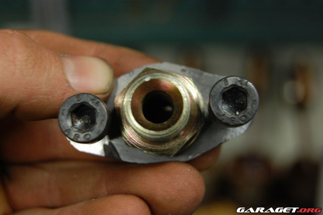

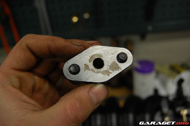

1, Hur grov olja IN ska man ha?
2,Har grov olja UT (ska gå ner till tråget)
Aja hoppas någon kanske har svar på detta, här kommer iaf lite bilder på vad som hänt!

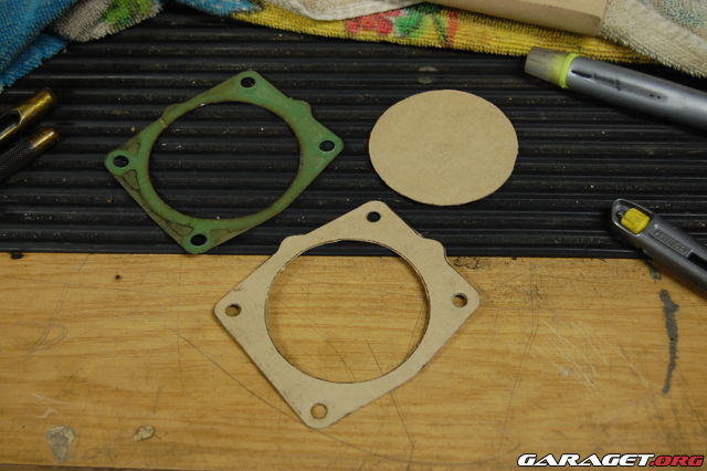

Gjorde ny packning till gas spjället!

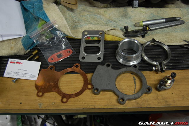

Lite prylar från KL
https://www1.garaget.org/gallery/archive/47050/844737_3x1uec.jpg
Olja In..
https://www1.garaget.org/gallery/archive/47050/844738_a5vcvl.jpg
https://www1.garaget.org/gallery/archive/47050/844739_dhthfg.jpg
Klart, bara att hänga på sen

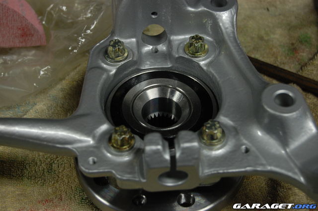

hjul lagret var vel lite sådär ..
https://www1.garaget.org/gallery/archive/47050/844741_ko1nhd.jpg
Nytt hjul lager plus nya skruv smile
https://www1.garaget.org/gallery/archive/47050/844742_5llppc.jpg

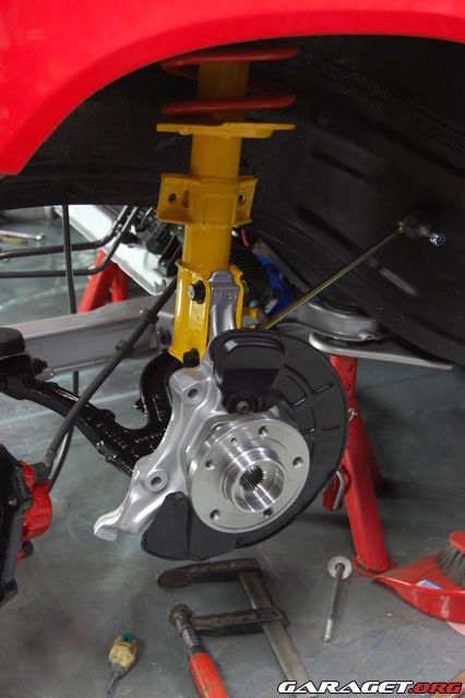

På plats
https://www1.garaget.org/gallery/archive/47050/844743_i6az8o.jpg
hehe, klart skivor och ok kvar. Men dom väntar jag med tills drivaxlar å de är klart.

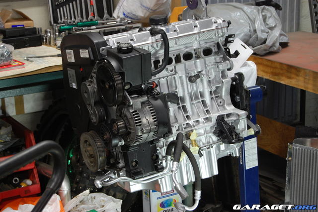

sista gången motorn är i stativ nu i vinter iaf.. skulle ha en pall eller något att ställa motorn på, men jag hitta inget.. Btw, tog typ 2 timmar att bara hitta alla skruvar till generator å de där. satan va slarvig man har varit :p
https://www1.garaget.org/gallery/archive/47050/844748_oltkf4.jpg

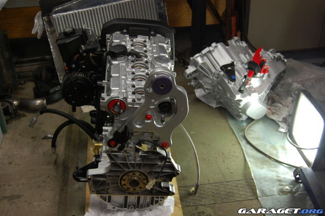

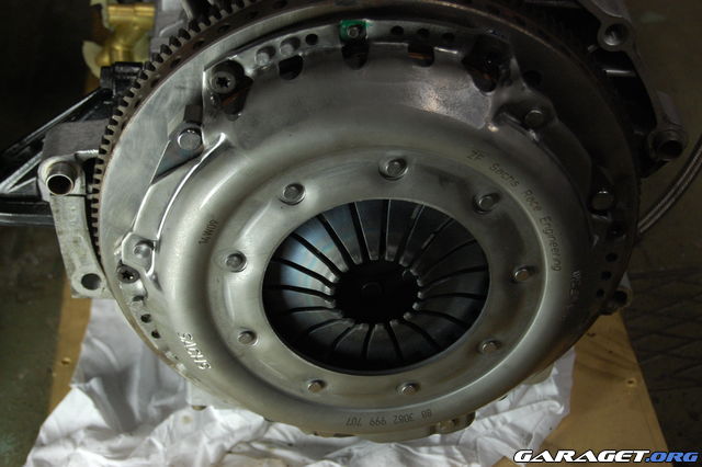

Nu står motorn där. svänghjul å kopplign sk dit. Sen ska lådan skruvas dit. Ska göra om ett motor fäste också. Sen är det fan inte lång tid kvar tills motor ska tillbaka smile
Aja, more to come smile

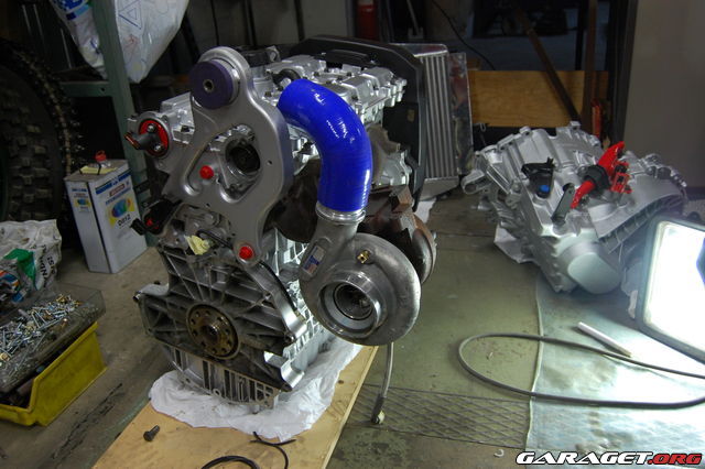

hämtade nya turbon idag
https://www1.garaget.org/gallery/archive/47050/845335_z7hyaa.jpg
https://www1.garaget.org/gallery/archive/47050/845337_8a8qw0.jpg
smile
https://www1.garaget.org/gallery/archive/47050/845340_r7e3l1.jpg
707 + 6-puck monterat och klart. tack för hjälpen far big_smile
Aja. blir mer i veckan. Tv nu
/Patrik

Ser så grymt bra ut patrik. att du orkar smile bara returen ör grövre än olja in så är de lugnt smile Ta lite grövre olja in än original. Ville atech att ja skulle ha om ja skulle köra hx35, dom tyckte ja skulle ha hx35 och h-profil och komma å mappa igen:p

Som JohanR säger stämmer klockrent, försök att fixa att det blir större. Du vet vad som hände med min Rs2 turbo, den hade gått 300 mil helt ny. Och raset var att olja in var för litet så lager blev helt sjukt dålig på engång. Lätt värt att fixa om du inte vill ha vitrök efter dig som sagt wink Hehe !

kör på minst 22mm ut ur turbon med bra fall på ledningen till sumpen, sen kan du ju köra med 12 - 15 in i turbon, de borde bli ganska lagomt.

man brukar ha mellan 5-7mm invändigt till oljetrycksröret och mellan 16-17 max 18mm på retur invändigt.smile fast vet dock att det är bara runt 15mm hål i blocket och det funka ju för mig
