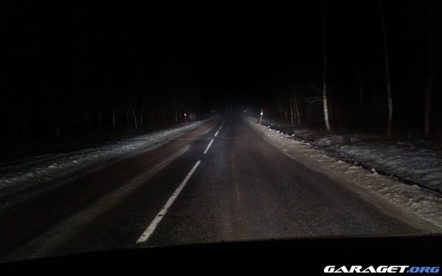

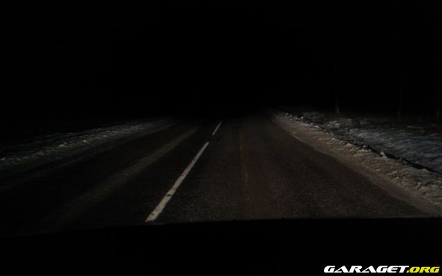

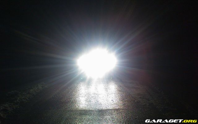

Nu är det kopplat och klart, lyser utav bara f*n! Tack för hjälpen alla
1 265 Inlägg
15 november 2009
lägg in bilder på de så andra kan se,
8 Inlägg
16 november 2009
https://www1.garaget.org/gallery/archive/129020/802736_lgvuct.jpg
https://www1.garaget.org/gallery/archive/129020/802734_8qdv2a.jpg
https://www1.garaget.org/gallery/archive/129020/802737_9gvo05.jpg
Vet inte om det går att visa på bild, men trots att det är blött och typiskt väder som "äter lyse" så lyser det rejält minst sagt big_smile
